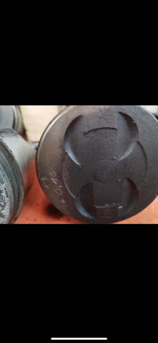

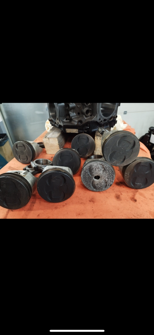

Kann hiermit jemand was anfangen? Die Messwerte kommen nicht hin, das ist mir klar. Standard müssten es ja schon 4“ bzw 101,6mm sein. Hier waren aber wohl 0.10 Kolben drin, wenn man den Bildern glauben kann (hier auch der Schaden zu erkennen, den der Motor erlitten hatte)

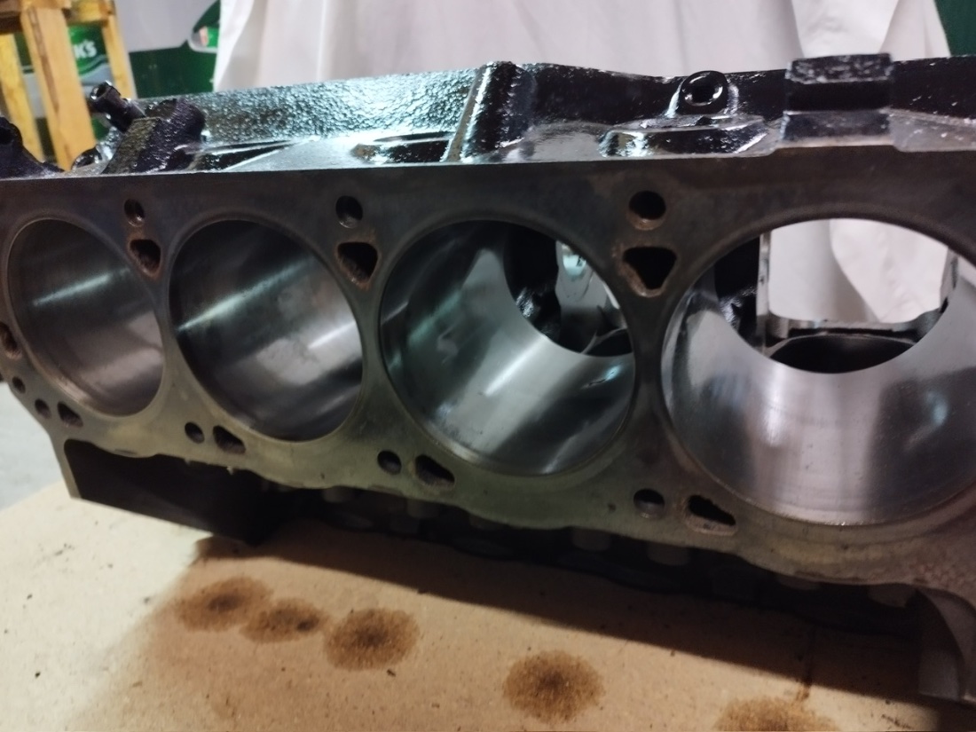

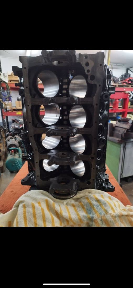

anhand der Bilder ist das ein Block aus den späten 70er oder Anfang der 80er.

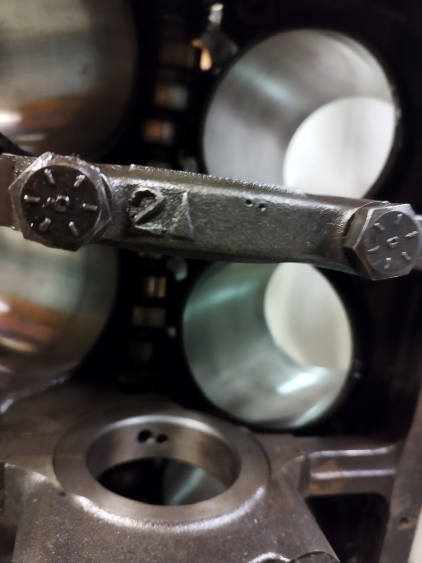

Die "normale" Gussnummer unter dem Anlasser findest Du bei denen nicht, eine Kennung ist meist an der Schrägen Richtung Glocke zu finden. Die Auflösung der Bilder reicht nicht um dort was genaues zu identifizieren.
So in etwa:
Ein Bild vom Valley wäre auch gut, aber es scheint kein Roller Motor zu sein, also vor 85.
Was echt verstörend ist, welcher Idiot schlägt da mit dem Körner Punkte in die Lagerböcke ein, wo sie doch ab Werk klar von Position und Einbau-Richtung gekennzeichnet sind?? So startet man einen Riss! :evil:
--> Wäre für mich ein absolutes KO Kriterium.

Das mit den eingeschlagenen Punkten ist mir tatsächlich bisher nicht aufgefallen. Das hat man wohl auch bei jedem Lagerbock gemacht (ist auf den anderen Fotos zu sehen, die ich nicht gepostet habe)
Hm ja schei**e… sonst sehen die Zylinderlaufbahnen und Lagerflächen ja ganz gut aus. Und bei 0.10 bliebe noch richtig Fleisch für einen Motorenbauer
Kann ein Riss dort wirklich schon durch einen Körnerschlag entstehen??

was soll 0,10 heißen??
Die Übermaße für unsere Motoren sind: 0.020" = 1. Übermaß, 0.030" = 2 und LETZTES Übermaß. Immer in Zoll messen, metrisch ergibt das nur fehleranfällige, krumme Zahlen.
Es gibt keine 0.010" Kolben. Auch nicht wenn Du Metrisch mißt.
Lagerböcke und Pleuelstangen werden im Werk Kugelgestrahlt um die Oberflächen Spannungsfrei zu machen und so eine Rissbildung zu unterdrücken.
So ein spitzer, tiefer Körnerschlag bewirkt genau das Gegenteil - ein perfekter Start für einen katastrophalen Riss. :shock:
Wie gesagt, so was wäre für mich ein absolutes KO Kriterium.
Ach ja, auch Pleuelstangen und deren Kappen werden im Werk mit der zugehörigen Zylindernummer gestempelt.
Ähnlich mißhandelte Pleuelstangen landen bei mir sofort im Altmetall.

Ich war der Meinung, dass es 0.20 / 0.30 / 0.40 / 0.60 gibt
Zumindest hab ich bei z.B Rockauto schonmal solche Kolbengrößen gesehen
Gruß Daniel

ShoxX1993 hat geschrieben: ↑Do 13. Mär 2025, 21:40 Wieder was gelernt, danke.
ja, Logo bieten die .040" und .060" an... ;)
.040" KANN funktionieren, wenn Dir das Karma wohlgesonnen ist (die Gusstoleranzen alle in die richtige Richtung gehen) und eine Ultraschallmessung die Wanddicke bestätigt.
.060" ist wie eine Handgranate mit gezogenem Stift - nur eine Frage der Zeit, wann das Ding sich zerlegt.
Ein gebuchster Motor kann auch mit .060 leben, liegt am besseren Material und der Wandstärke der Buchsen.
