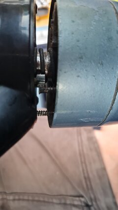

Hallöchen an alle Schrauber,
Beim Druck auf den Hupenknopf scheint kein Kontakt zustande zu kommen sodass die Hupen alarm machen.
Der vorige Besitzer hat ein neues Lenkrad verbaut, allerdings scheint da irgendetwas nicht ganz korrekt zu sitzen da die gefederten Kontakte zu weit entfernt sind.
Die Hörner tun ihren Dienst das habe ich direkt an einer Batterie getestet.
Hat jemand die Möglichkeit den bebilderten Aufbau der Hupe an der Lenkrad nabe darzustellen?
Ich bin leider kein versierter Schrauber daher muss ich mich mit solch kleineren Dingen an euch wenden.
Vielen Dank vorab und sonnige Grüße von der Lübecker Bucht!

Hi Björn,Kleiner Donner hat geschrieben: ↑Fr 28. Mär 2025, 18:35 Hallöchen an alle Schrauber,
das Problem ist einfach zu lösen.
Du kannst die Lenksäule etwas nach oben ziehen.
Dazu machst Du sie an der Schelle am Armaturenbrett lose,
ziehst sie etwas hoch und machst sie wieder fest.
Der Abstand ist einfach zu groß.

ich hatte vor einigen Monaten dasselbe Problem. Patrick hat die Lösung bereits beschrieben. Ich musste nach dem Lösen der Schelle recht beherzt zupacken und etwas nach links und rechts drehen. Dann kam das Lenksäulenrohr langsam nach oben.

Das hochschieben der Lenksäule hat gut geklappt. Nur kommt immer noch kein Ton. Wenn sich die beiden gefederten kupfer Pins berühren sollten die Hörner doch ihren Dienst tun, richtig?
Da kommt nicht viel, eher so was wie ein leises stöhnen
Man kann aber aus dem Motorraum wahrnehmen das dort irgendwo ein Teil arbeiten will aber nicht wirklich in Fahrt kommt.
