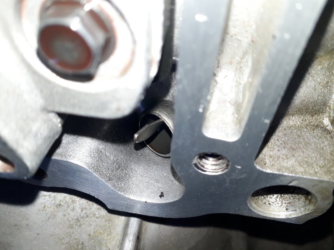

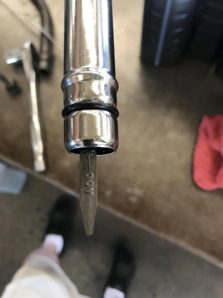

Meine Frage wäre, wie lang der Peilstab ins Getriebe ragt? Ich hatte ein Bild gemacht, als ich den Getriebeölfilter getauscht hatte. Da schaute der Stab ca. 15mm aus dem Rohrende heraus.
Im Internet habe ich Bilder gesehen, dass er eigentlich deutlich weiter herausschaut. Wie müsste es aussehen?

Ich habe, seit ich das Auto habe, Probleme mit Vibrationen. Die äußern sich während der Fahrt aber auch im Stand bei leicht erhöhter Drehzahl. Man merkt es, dass das Lenkrad ins Schwingen gerät, die Lehne des Beifahersitz rappelt und das ganze Auto klappert.
Ich bin zuvor immer davor ausgegangen, dass es am Antriebsstang liegt, sodas ich dort einige Aktiviät reingesteckt habe. Ich wurde allerdings kürzlich darauf hingewiesen, dass es auch von einem zu hohen Getriebefüllstand kommen kann. Würde dazu auch passen, dass das Getriebe ständig Öl verliert. Ölstand wurde im warmen Zustand bei laufendem Motor gemessen.

Was ich noch vergessen habe zu erwähnen ist, dass das Auto von '67 ist, das Getriebe aber einen Gussstempel von 1974 trägt.
