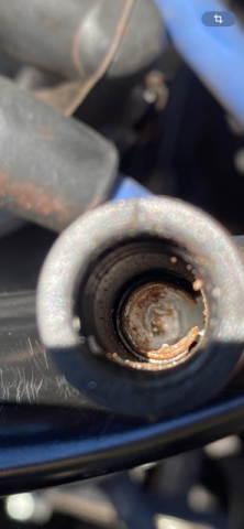

So kurze Rückinfo. Der Fehler ist gefunden. Es hatte sich in 2 Steckern der Zündkabel auf der Verteilerkappe Rost gebildet. Warum auch immer. Jedenfalls ist das knacken nach der der Entrostung verschwunden. Danke noch einmal für die Tipps. Anbei noch ein Bild dazu.
