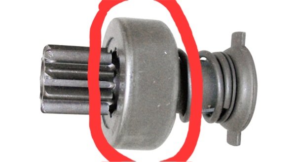

Das Anlasserritzel hat ein silbernes Gehäuse auf der Achse (siehe Bild) dies hört sich tatsächlich so an als ob es verdrekt ist.
