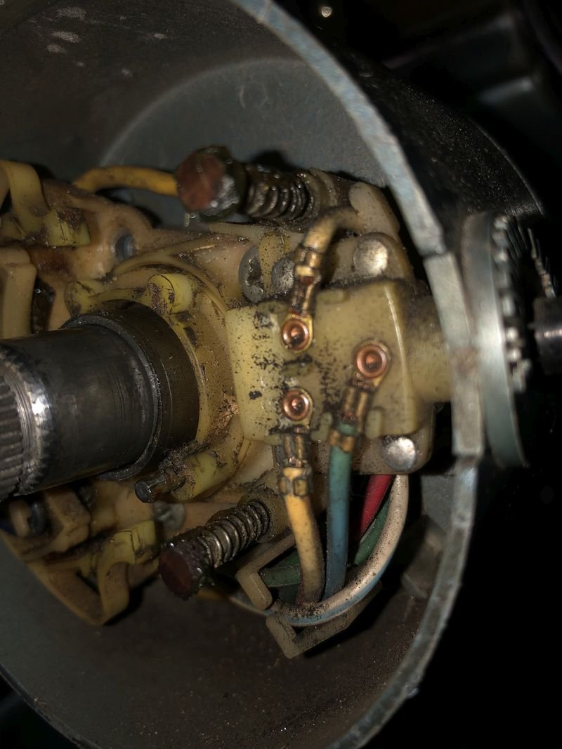

Hab ein Problem mit meiner Hupe seit Kurzen
Wenn ich das lenkrad (grant) festschraube gibt die hupe dauerton
Der schleifring sitzt dann meiner meinung zu dicht an dem blinkschalter und kommt aud die kontakte des warnblinkschalters
Wollte die lenksäule etwas zurückschieben damit sich der blinkerschalter etwas vom schleifring entfernt
Hab das aber erstmal nicht hinbekommen mangels erfahrung
Vielleicht hat jemand eine idee
Mit freundlichen Grüßen alu

leider ein bekanntes Problem beim Grant. Nur meine Meinung: Raus damit uns was Vernünftiges rein.
Zum Verschieben der Lenksäule die beiden Schrauben der Schelle unter der Säule lösen.

Ich glaube nicht, daß die Kontakte soweit herunter drückbar sind, daß sie auf der Höhe der Emergency-Kontakte sind. Aus der Erinnerung ist das Spiel geringer, eher haben sich ggf. die Federn verabschiedet oder eine, oder die Kabel oben zum Hupknopf sind brüchig und kommen in der Durchführung an die Scheibe (was bei mir der Fall war).
Mach mal Fotos nach der Demontage.
Der GT3 Hupknopf von Grant eleminiert auch die üblichen früheren abfliegenden Hupknopf-Probleme hervorragend.

Beide Schleifkontakte selbst erneuert? Waren die identisch mit den vorherigen?
Ein Foto wäre gut, um zu sehen, wie die Distanz der Blinkereinheit zum Lager ist und wie weit ist denn der Blinkerhebel links in der Öffnung - eher oben oder eher unten?
(Hier noch nicht zusammengeschraubt)

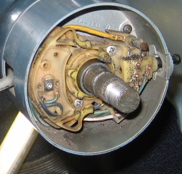

Obwohl, entscheidend ist wohl eher das zentrale Lager, wo der Adapter aufsitzt - für den Abstand. Die Warnblinkeröffnung ist ja definiert.
Mach mal ein Foto, bitte, das ist einfacher. Runter muß es ja sowieso. Der Pin vom Blinkerschalter-Mitnehmer muß immer in die Kerbe am Adapter innen.
Anmerkung: Bei mir hat der Vorbesitzer die Lenksäule abgesägt wegen versch. Lenkradversuche...ggf. ist das bei Dir noch original.

wenn ich mir dein bild anschaue glaube ich das deine lenkstang weiter draussen steht als meine
das würde das problem lösen

Meine April 68er Säule ist, soweit ich mich erinnere, anders als die 67er (Sicherheitsverbesserungen ab 68er Modell), aber ggf. gibt der Schlitz einen Anhalt für den Verschiebeweg. Kann aber auch sein, daß der Schlitz extra für den Aufprall mit gedacht ist.
Vielleicht hat noch einer ein Bild einer ausgebauten 67er Säule.
