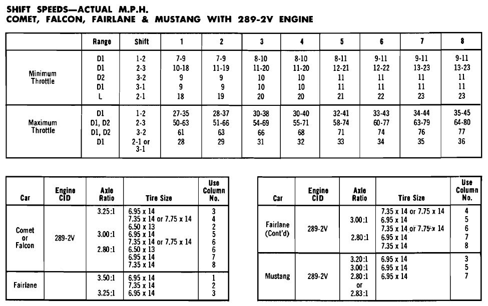

Re: C4-Automatik, kleine Auffälligkeit beim Runterschalten
Hallo Olli,
ich hab auch nie einen 3-2 Schaltvorgang bei meinem C4 wahrgenommen. Im Shop Manual steht auch kein definiterer Schaltpunkt für 3->2 ohne Gas in Stufe D1, also ohne den Kickdown zu nutzen in der normalen Fahrstufe. Daher glaube ich das Getriebe macht den 3->2 Schaltvorgang beim Cruisen einfach nicht.
Ah jo, auf die Tabelle hätte ich auch selber kommen können, die hab ich doch auch! Herzlichen Dank!
Stimmt, ein Schaltvorgang 3 --> 2 in Stellung D1 bei minimum throttle erscheint da gar nicht. Ansonsten, wenn ich mal die übrigen Geschwindigkeiten in Spalte 7 ansehe, stimmt das ganz gut mit dem überein, was meine Wechselkiste da macht (Auf Schwedisch heißt Getriebe "växellåda", wörtlich Wechselkiste).
Wenn ich mir aber die Tabelle für "maximum throttle" ansehen, dann muss es aber doch ein Rückschalten 3 auf 2 geben, hier mit 76 mph angegeben. d.h. bei mehr Gas müsste das Ding runterschalten.
Vielleicht gibt es weitere Meinungen dazu?
