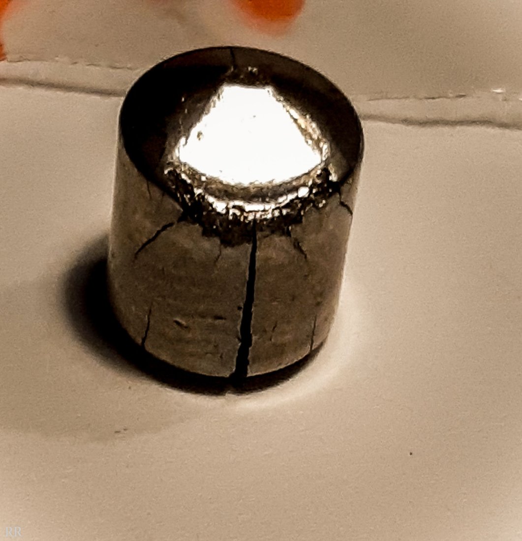

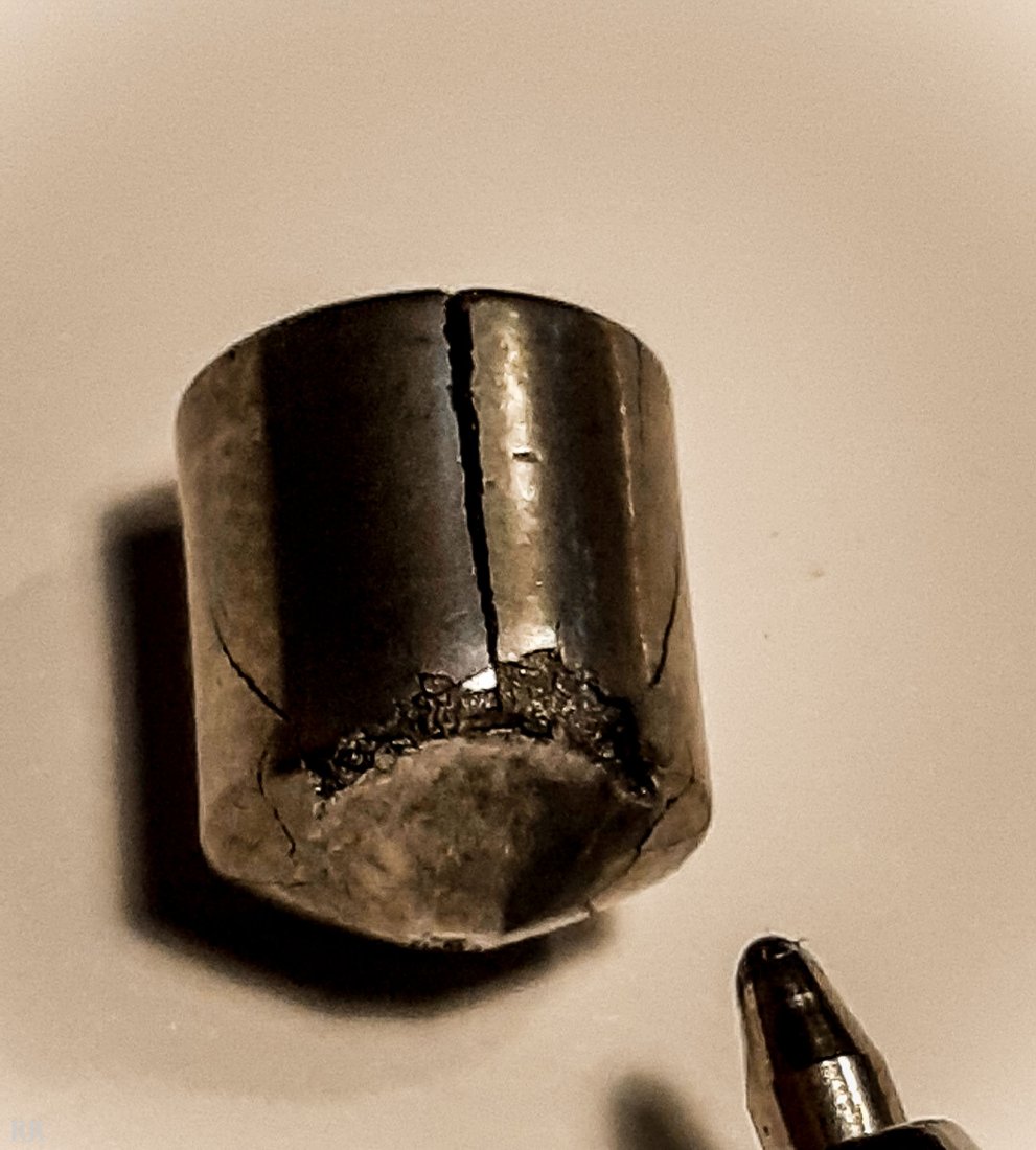

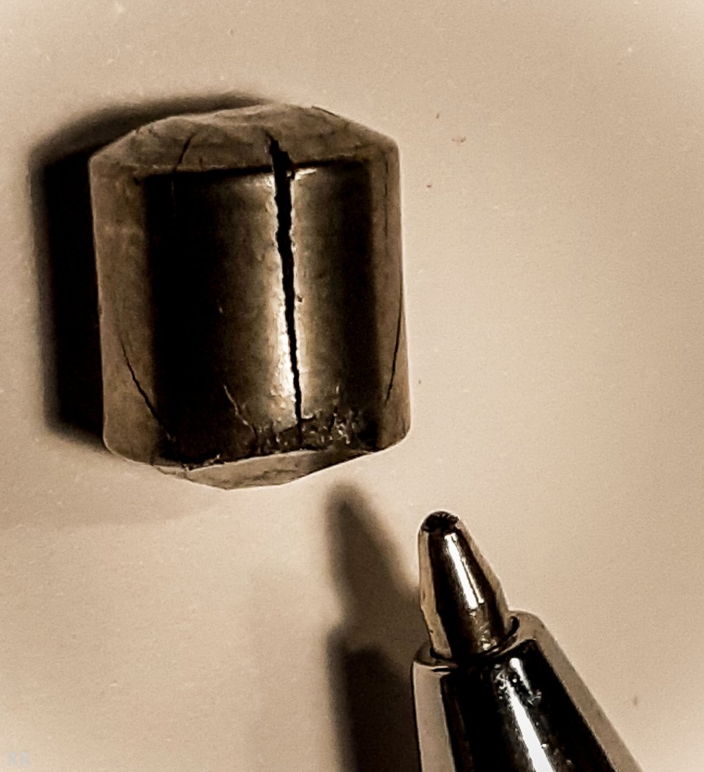

Zu den Detents kurz mein Erlebnis, denn es gibt nicht was es nicht gibt
eigentlich hart wie hast Du nicht gesehen, wie aus nem Wälzlager ne Rolle- und doch bekommen manche die Dinger kaputt.
Mein FB hatte als ich ihn gekauft hab ein RUG 4-Gang Toploader drin, mit hartnäckiger Schaltunwilligkeit, der Zweite Gang hupfte gelegentlich raus. (War mir egal, wollte eh schon immer ein Getriebe herrichten und sowieso das 5 Gang reinbauen)
Als ich das Toploader zerlegt hab kamen diese Detents zum Vorschein: Die waren wohl falsch eingebaut, verkehrte Position. Die haben ja unterschiedliche Maße. An den vorhandenen konnte man nix mehr vernünftiges messen um was nachzuvollziehen.
David Kee hat ja alles für die Toploader, also 1 x runderneuert, die richtigen Detents in die zugehörigen Löcher und schon war das Getriebe wieder flott. Bin anschließend ein Jahr gefahren bis das 5 Gang da war.

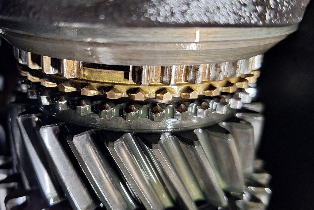

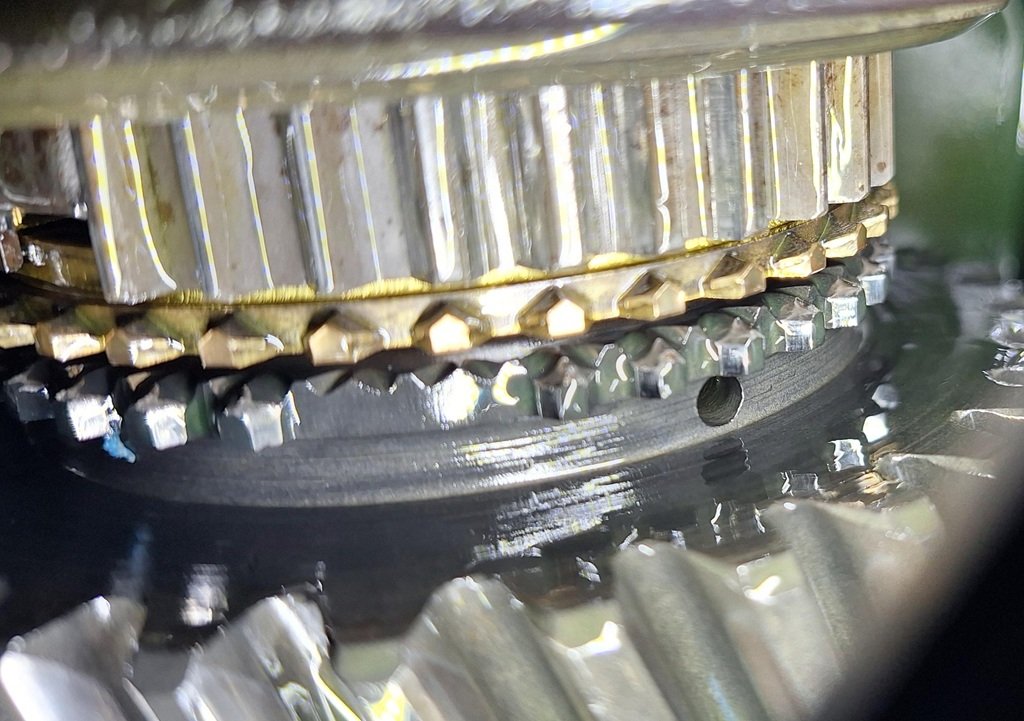

das Getriebe habe ich gestern mal ausgebaut.
Die Schaltmuffe sieht gut aus, die bekommt aber Vorsichtshalber neue Steine und C-Clips verpasst. Dazu kommen dann noch neue Detents. Kugellager für das Pilotlager ist auch schon da. Durch die paar Kilometer mit dem Nadellager hat es zum Glück auch keinen Schaden genommen.
Teurer wird wohl das hier:
Das sind die Räder vom 2. und 3. Gang. Der erste sieht noch gut aus, der vierte ist schon neu.
Teile sind bestellt, dauert hoffentlich nicht soo lang bis ich wieder fahren kann.
