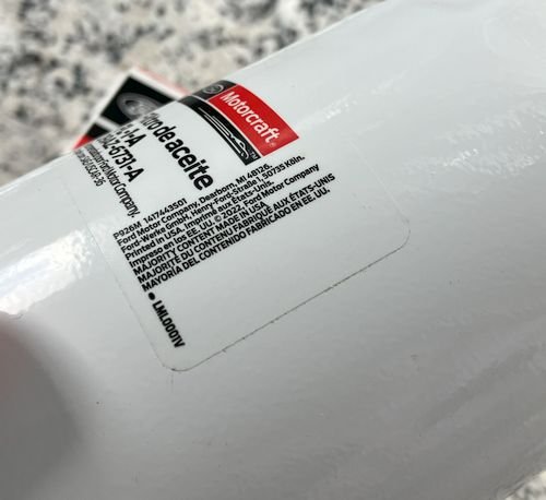

Hab mal eine kurze Frage zum Motorcraft FL1A.
Wurde das Design verändert? Der jetzt gelieferte hat nur noch einen ziemlich schmalen Aufkleber mit Herstellername und Typ.
Die vorherigen waren ja rundherum bedruckt…
Form und Größe sind gleich…

Hallo Olli,ja man bekommt sie mal so mal so...
Angebotsbilder sind meist die bekannte Version mit "größerem Aufdruck" (es gibt online glaub auch ein Video wo beide Versionen aufgeschnitten werden um das Innere zu "vergleichen" !)

Der FL1A wird auch in Lizenz an mehreren Orten gefertigt. Die unterscheiden sich optisch schon mal je nachdem welchen Hersteller man erwischt.
Alternativ kann man auch den Bosch Ölfilter 0451104063 nehmen. Der ist etwas günstiger in der Anschaffung bei praktisch identischen Werten.
Vergleichstabelle im Anhang mit Quellenangaben.

Moin,
danke euch beiden für die Antwort, habe mittlerweile auch beide miteinader verglichen und keinen Unterschied festgestellt.

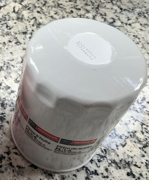

Manche haben auch einen Vielzahn und andere eine eher grobere "Verzahnung". Ich hatte mir nämlich extra mal so einen Ölfilter-Abschrauber-Deckel für den Vielzahn zugelegt und der hat jetzt plötzlich nicht mehr gepasst.

Bin immer ein Freund von Bildern
Hier einer aus dem "Great America" (Majority Content:-) Hier unten der alte, der leider undicht an der Bördelkante wurde, ob durch unsachgemäße Montage oder anders...ich wars nicht.
Soll heissen, handfest plus 3/4 Umdrehung mit Grip rundum herstellen bzw. vorher auf Beulen checken.
Grobe Verzahnung
Grobe Verzahnung
