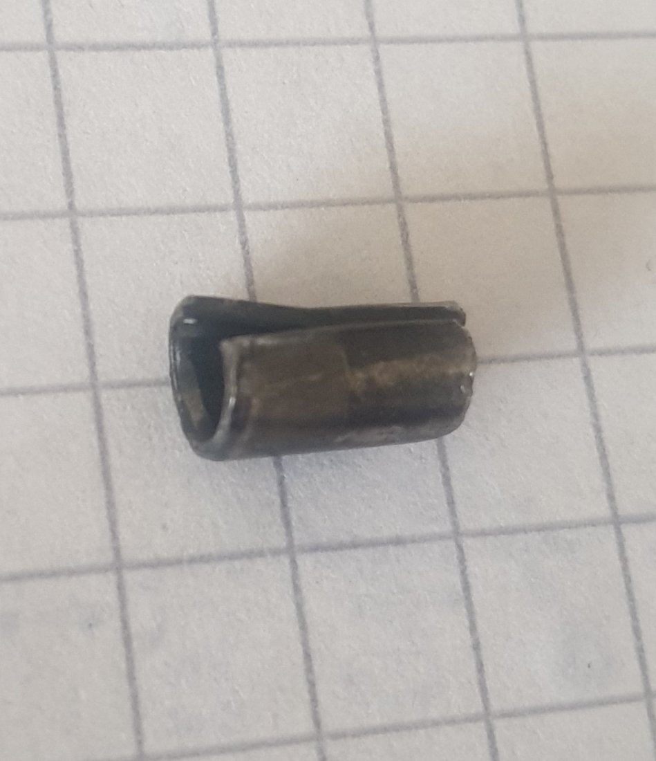

Ich habe in meiner Ölwanne den folgenden abgebrochenen Spannstift Durchmesser 3.8mm gefunden.
Hat jemand eine Idee, wo ich den Rest finde bzw wo ich suchen muss?

da fällt mir nur das Antriebsritzel vom Zündverteiler ein, an dem dieser Spannstift eventuell verloren gegangen sein könnte.
Das würde man aber sofort merken, kann mir nicht vorstellen, das der Motor dann noch läuft.
Vielleicht liegt der noch von einer früheren Reparatur dort und man wollte sich nicht die Mühe machen, extra zur Bergung die Ölwanne zu demontieren.

hallo. Durchmesser Länge oder Breite :mrgreen: Schau mal das Getriebe des Zündverteilers an

Zündverteiler habe ich geprüft. Der Spannstift ist vorhanden und ok.
Der Durchmesser ist auch etwas kleiner. Wird wahrscheinlich von einer früheren Reparatur stammen.
Also keine Sorgen machen und weiter fahren.
