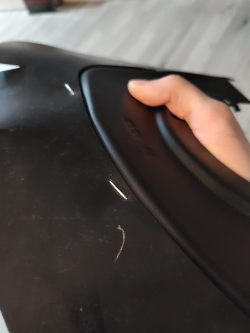

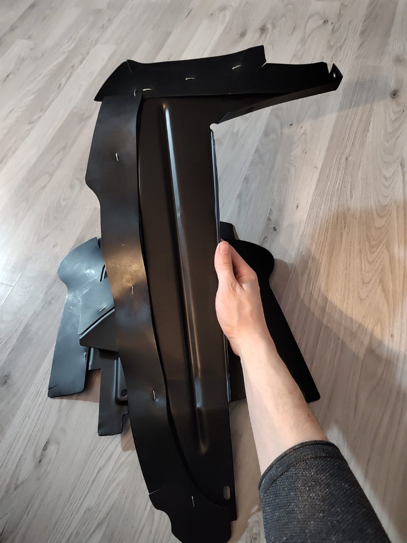

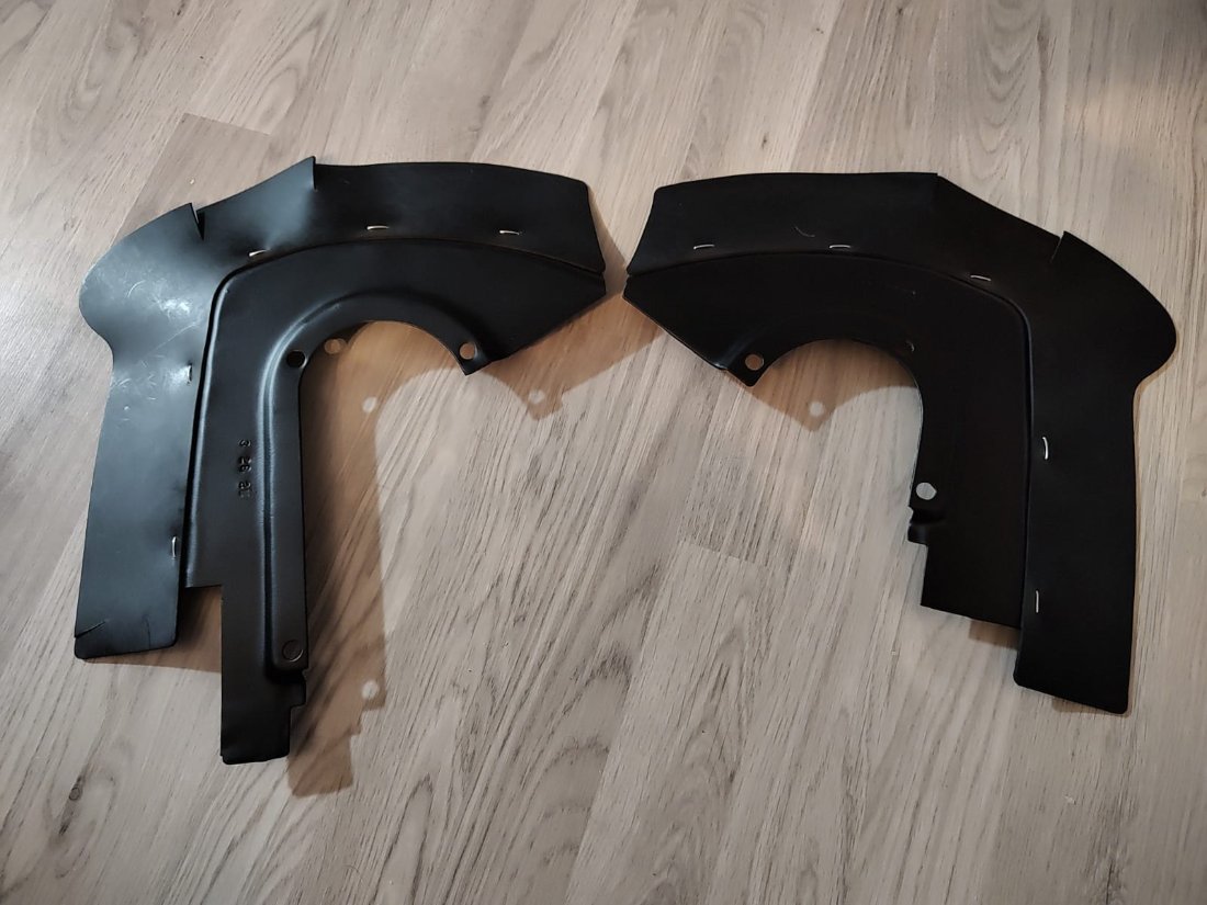

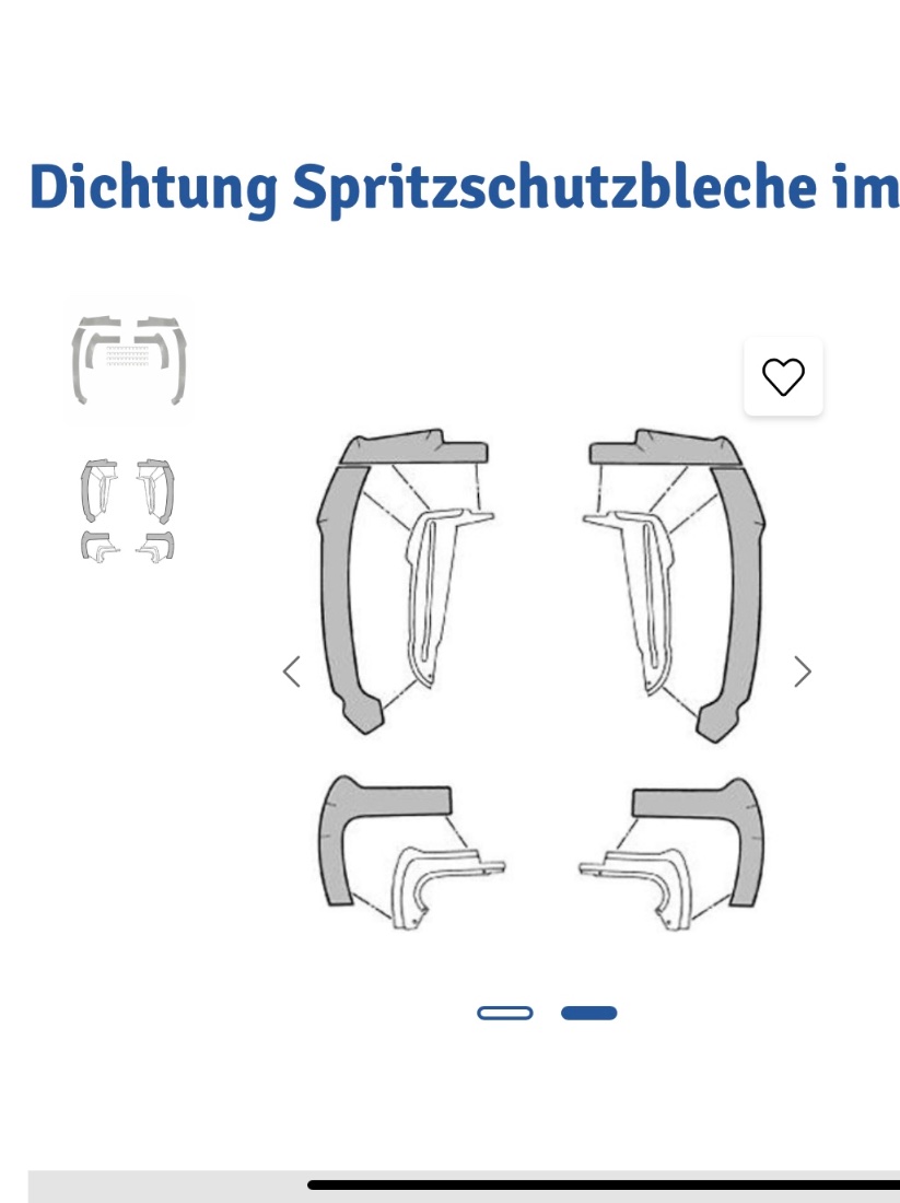

Liebe Schrauber Community, ich bitte euch um euer Schwarmwissen
Bei meinem 66er Mustang Cabrio fehlen die Dichtungen an den Spritzschutzblechen im Kotflügel.
Ich hab mir die Dichtungen besorgt und stehe jetzt vor dem Problem wie und wo genau diese Dichtungen eingebaut werden.
Bitte um Hilfe und wenn geht mit Anleitung.
Vielen Dank!

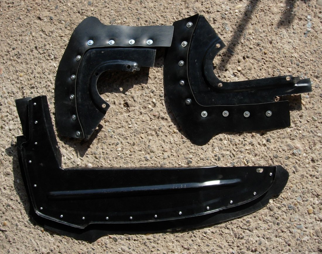

die Gummis sind ab Werk mit diesen "Heftklammern" an den Spritzschutzblechen befestigt.
Ich niete die immer auf und lege größere Unterlegscheiben drunter, damit sich die Kraft verteilt.
Anbei ein Bild.

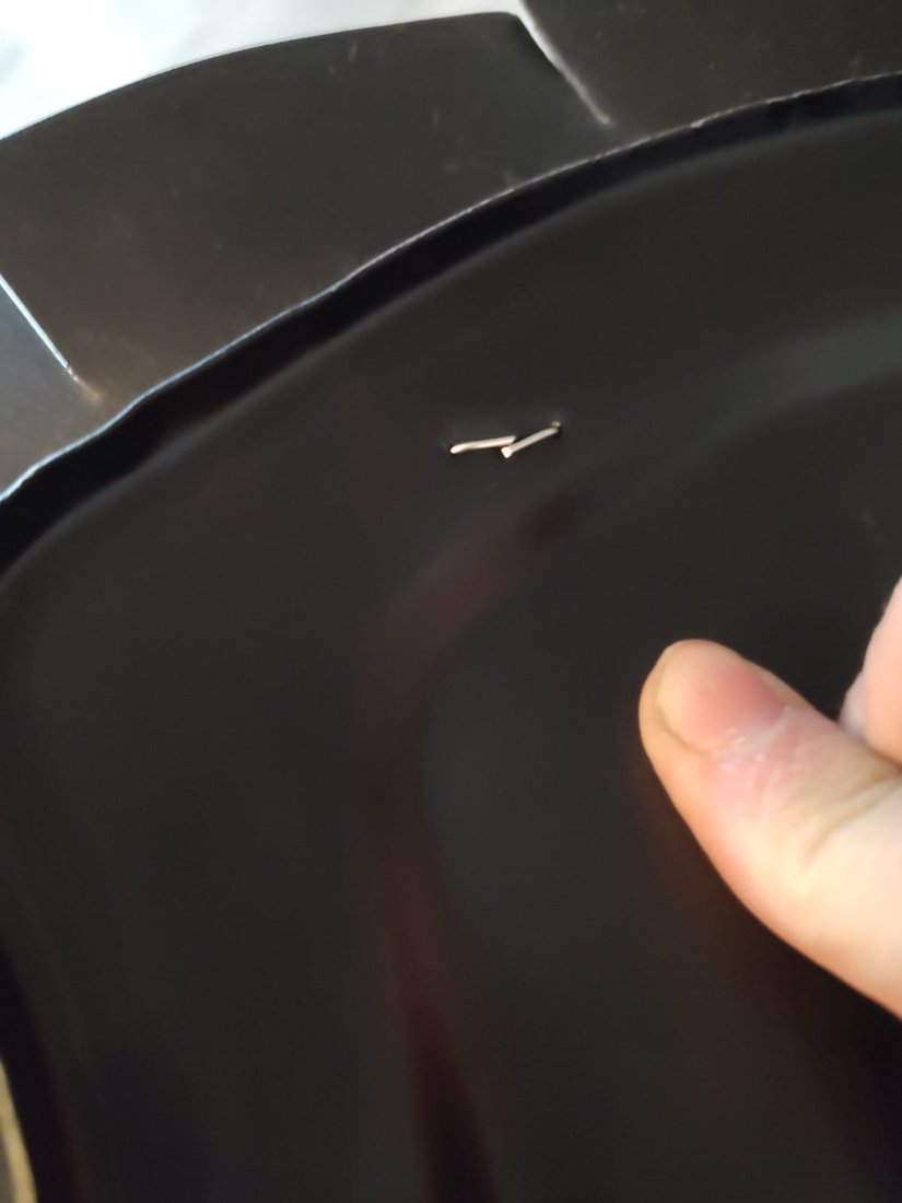

Ich hab 1mm Edelstahl Draht genommen, abgelängt und durch die originalen Löcher gefädelt und zusammen gedrückt. Das war Recht nach am originalen Zustand.
Die mitgelieferten "Tackerklammern" waren eher ein Witz in meinem Set.
