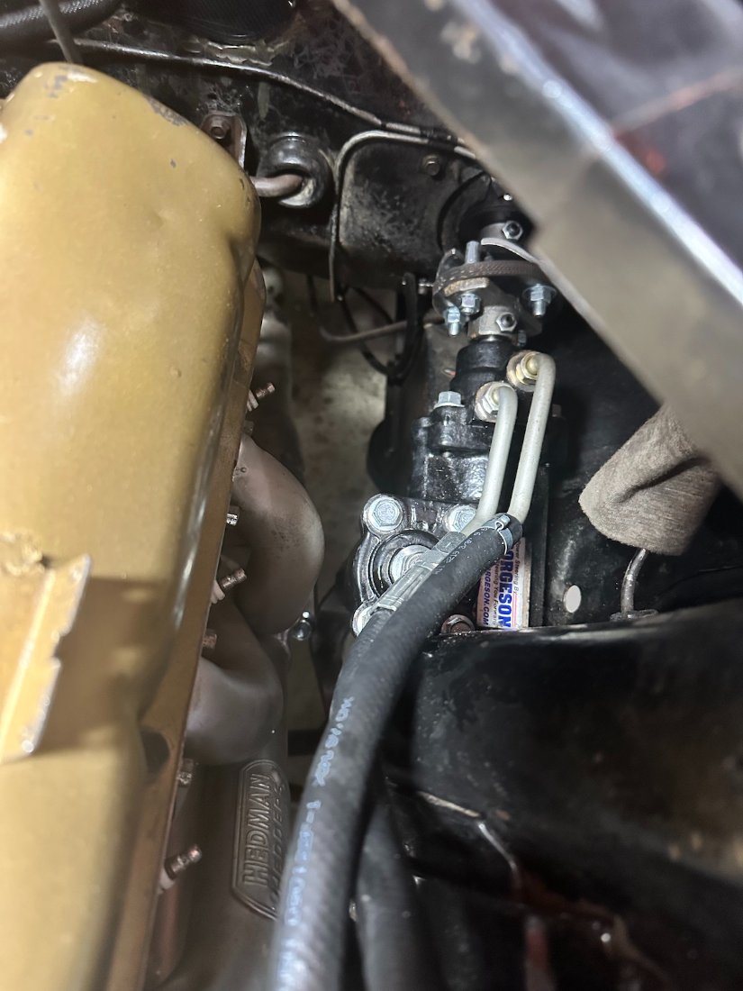

Falls es Dir hilft: ich habe im 65er Hedman Header mit Borgeson montiert, und das passt gut.
Ist mit C4, aber da würde auch noch eine Z-Bar reinpassen.
- Foto 08.05.25, 11 28 06.jpg (122.06 KiB) 483 mal betrachtet

Adrian,
je nach Headertyp passt die Borgeson problemlos oder mit geringen "Anpassungen" - mittels Hammer.
Auspuffanlage kann ich nur wärmstens eine 3" Magnaflow empfehlen - passt perfekt, lediglich die Anschlüsse an die Header müssen "gemacht" werden.
Selbst im Shelby habe ich eine Borgeson drin und der Motorraum ist wirklich vollgestopft mit FE.
