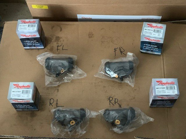

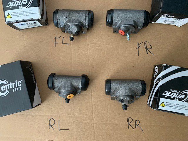

Bei Radbremszylindern hatte ich schlechte Erfahrungen mit Centric, insofern dass ich bei Rockauto zwei Paare bestellt hatte und vier verschiedene Teile bekommen habe. Ob jetzt Centric so einen Gemischtwarenladen ausliefert oder Rockauto ihre Rücksendungen nicht auf Fälschungen überprüft kann ich nicht sagen.
Hab mir dann Raybestos bestellt, die sind einwandfrei. würde ich wieder kaufen.

Ich habe damals RBZ von Raybestos verbaut - sind seit 6 Jahren dicht. Gibt es bei RA für wenig $$$. Evtl. auch gleich den „Trommelbremsen Eisenwarensatz“ mitbestellen, falls die Federn und Geraffel nicht mehr gut sind.
