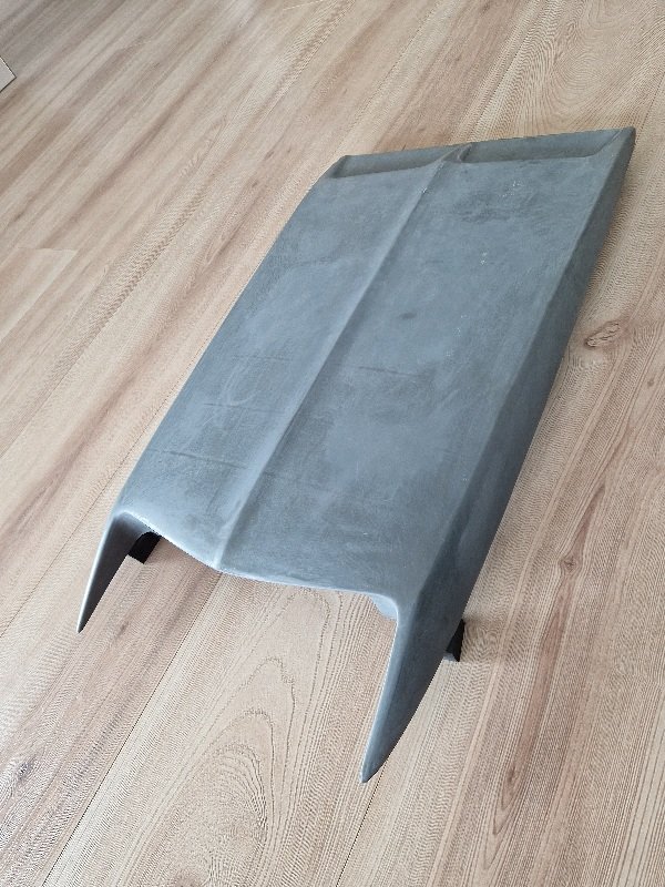

ich habe mir eine Scoop gekauft, welche ich nun noch lackieren muss. Die Scoop ist aus irgend einem Guss-Plastik. Leider ist nirgends ein Kennzeichen angebracht, was mir das genaue Material verrät.
Fährt man mit der Hand über die Scoop, spüre ich leichte Unebenheiten. Diese würde ich gern ausgleichen, da man gerade bei schwarz jede Unebenheiten sieht. Schafft ein guter Filler diese leichte Welligkeit auszugleichen oder soll ich doch einmal Spachtel drüber ziehen?
Beim lackieren hatte ich folgende Reihenfolge geplant.
- Mit Kunststoffreiniger reinigen
- Oberfläche komplett mit 400 anschleifen
- nochmal reinigen
- Primer für Kunststoffe auftragen
- (spachteln / schleifen)
- 2K Filler für Kunststoff mit Elastifizierer auftragen
- mit 400er schleifen
- Basislack auftragen
- 2K Klarlack mit Elastifizierer auftragen
- polieren
Hab ich was vergessen? Würdet Ihr anders vorgehen?
Vielen Dank.

....nach dem spachteln noch mal reinigen und noch mal Primer vorm grundieren.... ansonsten passt das schon
(Oder du nimmst den Colorbuild von Sikkens mit Kunststoffzusatz.....)
