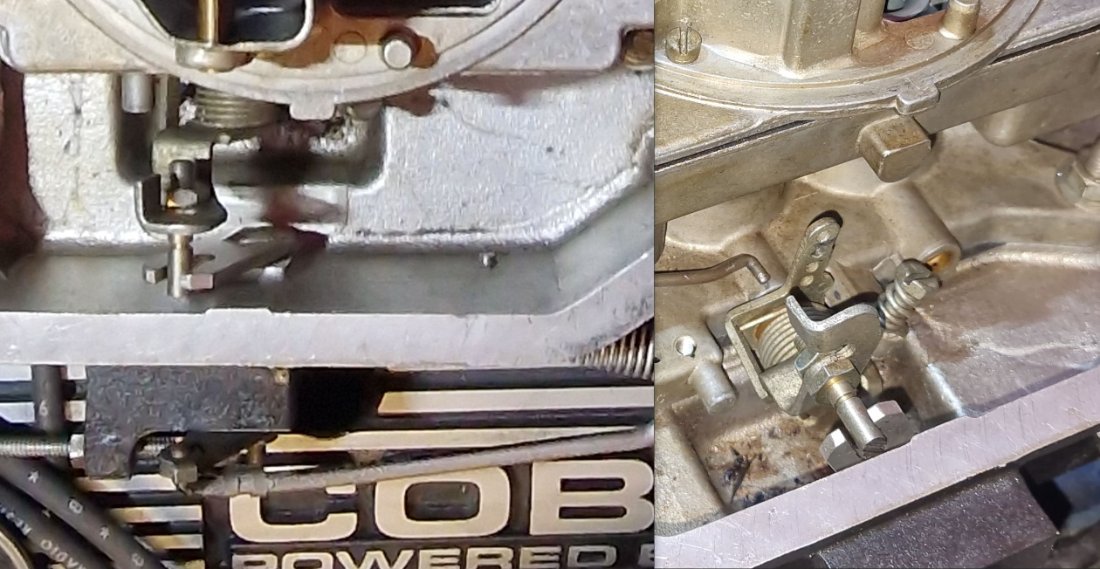

Anbei noch Bilder des Vergasers. Sollte ein Autolite C6ZF C sein. Sagt mir aber leider nicht viel. Eine andere Bezeichnung habe ich auf dem Vergaser nicht gefunden. Die Beschleunigerpumpe habe ich schon repariert. Sind alte Bilder.
Wäre für jede Hilfe dankbar :)

das ist ein Kompressormotor oder? Sehr cool.
Wegen Deinem Problem, hast Du mal probiert das Gaspedal mit dem Fuß zurückziehen kannst,
oder mal das Gasgestänge im Motorraum von Hand zurückgeschoben?
Ich vermute Deine Rückholfedern sind zu schwach oder nicht genug vorgespannt.

Re: Standgas zu hoch / komisches Verhalten
Beitrag von Pite »
Zumindest den Bildern nach zu urteilen, könnte das sein.
Die Federn scheinen nich weit genug vorgespannt zu sein.
Lässt sich ja relativ leicht prüfen.
Vorab (kalt) mal Haube auf und schauen wie das Gasgestänge steht und wo die Null-Lage ist.
Eine Probefahrt bis Motor warm und das Fehlerbild da ist, also die Drehzahl zu hoch.
Dann einfach prüfen ob das Gasgestänge am Endanschlag (Null-Lage) ist, genau so wie vorher.
Gruß Pite

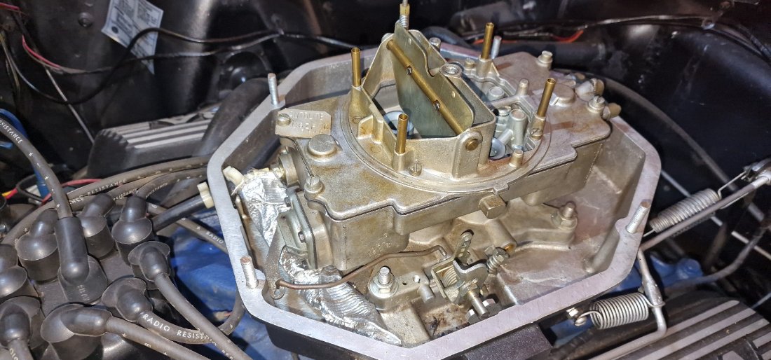

VG 03.jpeg (136.12 KiB) 1643 mal betrachtet

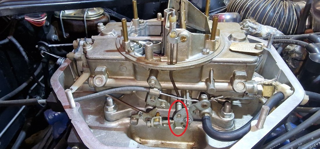

Noobfrage: Ist das hier das Gasgestänge?
VG 04.JPG (157.86 KiB) 1640 mal betrachtet
77er
Beiträge: 87
Registriert: Do 23. Mai 2024, 00:35
Fuhrpark: 1968 Mustang GT/CS
Beitrag von 77er »
Ja
Beitrag von Bijallasschronz007 »
Der Choke-Mechanismus an sich könnte auch eine Ursache sein.
Die manuelle Choke-Konstruktion da ist was selbstgebasteltes. Das muss nichts schlechtes sein, habe ich an meinem Mustang mit einem universellen Kit ebenso gemacht.
Jedoch kannst du überprüfen, ob sich bei weit geöffneter Drosselklappe oder eben Vollgasstellung der Choke-Nocken selbständig vor die sog. fast idle screw schiebt und die Drosselklappe somit ein Stück (für das erhöhte Standgas) offenhält. Will meinen, dass da irgendwas am Choke-Apparillo ausgenudelt ist.
Beitrag von 68GT500 »
Bijallasschronz007 hat geschrieben: ↑Di 24. Jun 2025, 15:27 Der Choke-Mechanismus an sich könnte auch eine Ursache sein.
Nein Daniel, dem ist nicht so, das ist der (rare und teure) manuelle Choke der HiPo - K-Code Vergaser :!:
Hier:

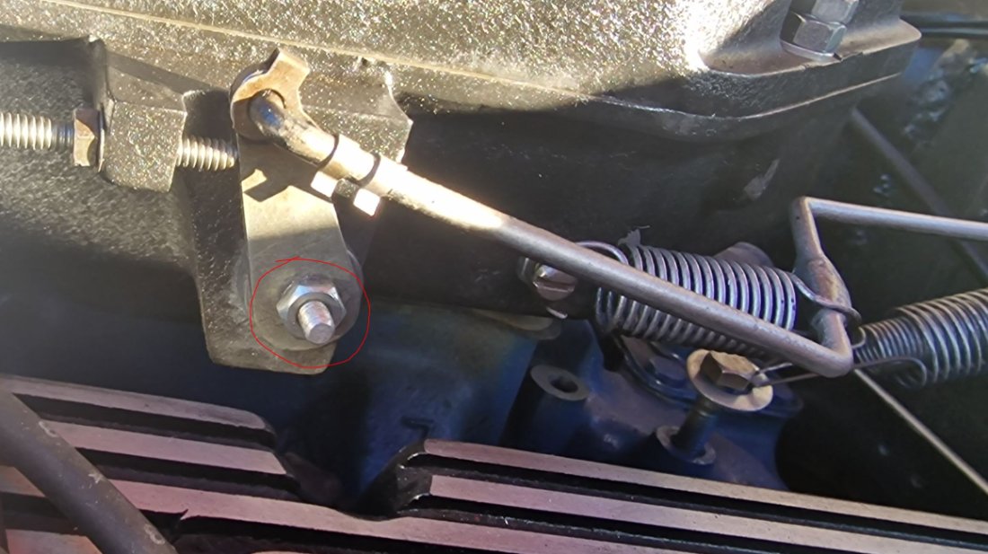

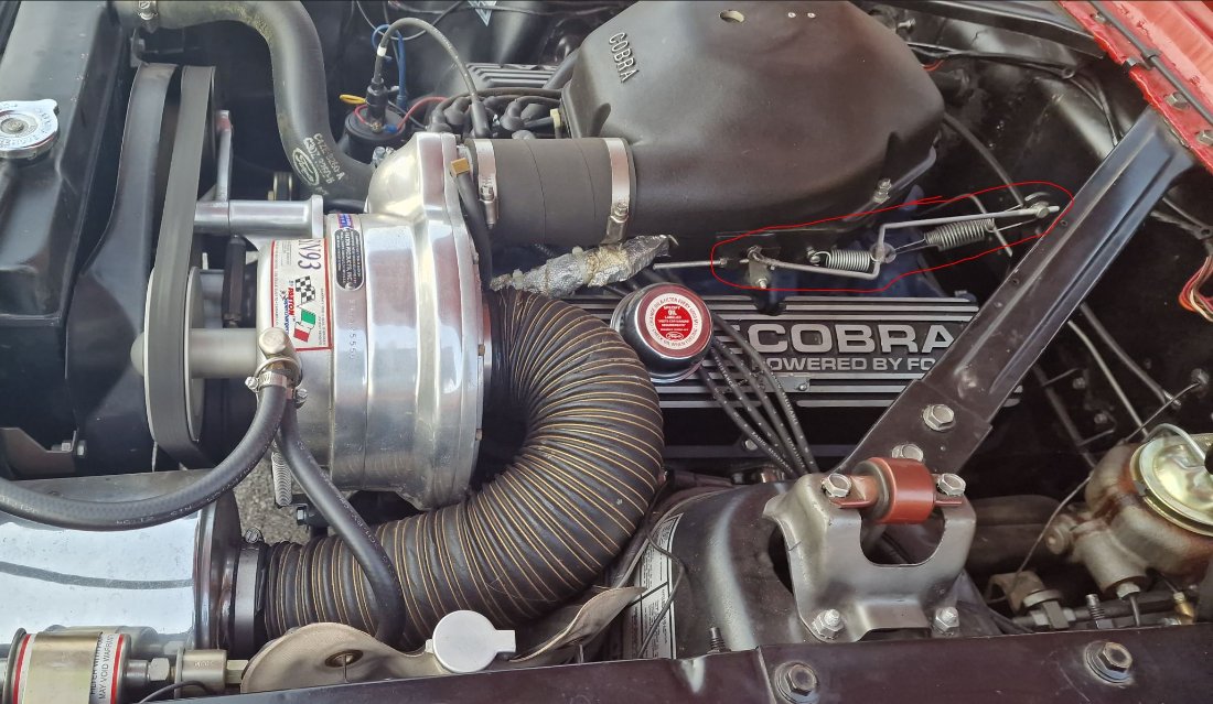

So, bin Dank eurer Hilfe schon etwas schlauer geworden (ab und zu braucht man als Laie halt einen kleinen Schubs - Danke dafür!).
Das Gaspedal ist es nicht. Lässt sich nicht weiter zurückziehen bei erhöhter Leerlaufdrehzahl.
Auch das Gasgestänge zieht stramm und klar auf den Endanschlag zurück. Die Federn arbeiten echt sauber.
VG 06.JPG (114.5 KiB) 1461 mal betrachtet
Bei geöffneter Motorhaube habe ich dann versucht den Gewindebolzen (der in das Gehäuse reingeht - auf bem Bild markiert) mit der Hand etwas weiter gegen den Uhrzeigersinn zu drehen - und schon war die ursprüngliche Leerlaufdrehzahl wieder da...
Ich nehme also an, der Umlenkhebel sitzt nicht mehr so fest wie er soll. Nachdem meine Frau dann andere Pläne hatte, bin ich nicht mehr dazugekommen das gleich festzumachen. Vermutlich aber besser so. Ich möchte den Hebel mal rausnehmen und schauen wie das aufgebaut ist. Da muss ja eine Lagerung dran sein. Einfach eine Mutter nachzuziehen wäre jetzt einfach zu unspektakulär.
Nachdem es sich bei der Anbindung des Gasgestänges durch die Überdruckkammer vermutlich um eine Bastellösung handelt gehe ich davon aus, dass da eventuell noch andere Probleme verborgen sein könnten. Zumindest scheint es schon mal ein rein mechanisches Problem zu sein das man erkennt wenn man es sieht. Schon mal ein riesiger Vorteil wenn man von Motoren keine Ahnung hat :D
Vielen Dank nochmal für die Problemlösungsansätze! Hat mir sehr geholfen!
Beitrag von torf »
Ich könnte mir vorstellen, dass der Hebel aussen formschlüssig auf der Welle sitzt und durch die Mutter gesichert ist - wenn sich die Mutter löst, ist zuviel "Spiel" im System und die Drosselklappen werden nicht mehr durch die Federn zurückgezogen. Dadurch die erhöhte LL Drehzahl.
Hatte aber noch nie einen Kompressor Motor in den Fingern.
Viele Infos zum Autolite 4100 findest Du im Shop Manual und bei Mike. https://www.carburetor-parts.com/4100-technical
