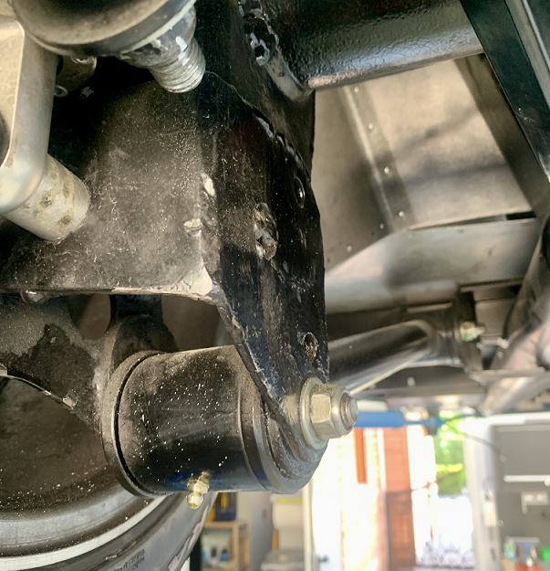

Hallo Gemeinde!
Ich suche diese Gummies, könnte mir bitte jemand helfen diese zu identifizieren.
Besten Dank aus Ö!

Hallo, das Zeug nennt sich Traction Bar und gibt es bei RSB unter anderem. Allerdings weiß ich nicht, ob sie diese Gummis einzeln verkaufen. Eventuell bringt es, was die auszubauen, zu messen und online nach etwas zu schauen.

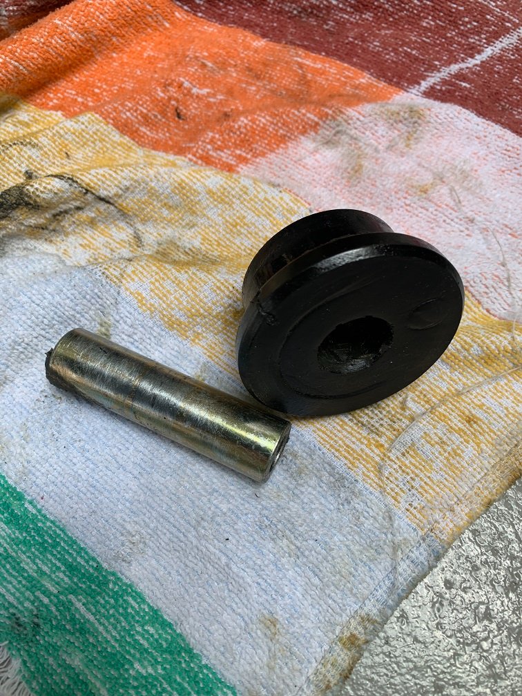

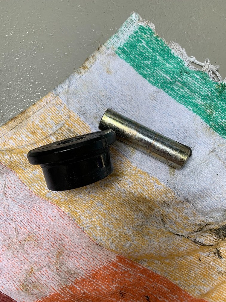

Gummies snd 2238
49,6x20,5
außen 63,2x7,7
Loch 19mm
Hülse 73,4x19,1, innen 12,2mm
49,6x20,5
außen 63,2x7,7
Loch 19mm

Nachdem an dem Lenker ein Schmiernippel dran ist, könnte es ein PU-Lager sein. Wenn man in den Abmessungen nix findet, PU-Rundmaterial kaufen und zum Maschinenbaubetrieb des Vertrauens bringen und das Teil drehen lassen.

Trocken eingebaut quietschen die Immer, deswegen ist ja der Schmirnippel da! Wird mit Silikonfett geschmiert und beim Einbauen sollte man die Reibflächen naütlich auch schon damit einschmieren.
