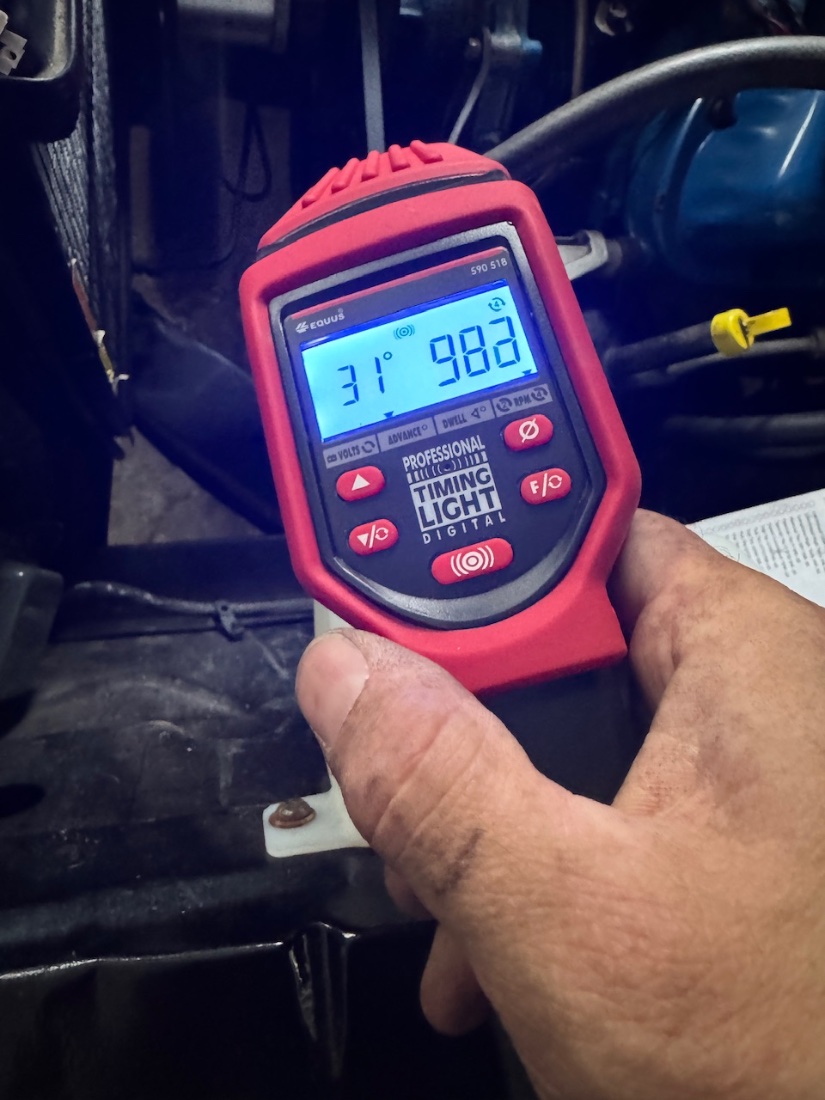

Ich habe bei meinem Auto das Problem das es sich beim fahren immer so anfühlt als würde irgendwas nicht richtig mit laufen oder eine Unwucht vorhanden sein.
Jetzt habe ich gesehen, das die pertronix direkt an der Zündspule hängt und werde das ändern, habe leider das Widerstandskabel hinterm Zündschloss nicht gefunden das scheint anders zu sein wie Patrick das in seinem Video gezeigt hat. Unterschied 65 zu 68.

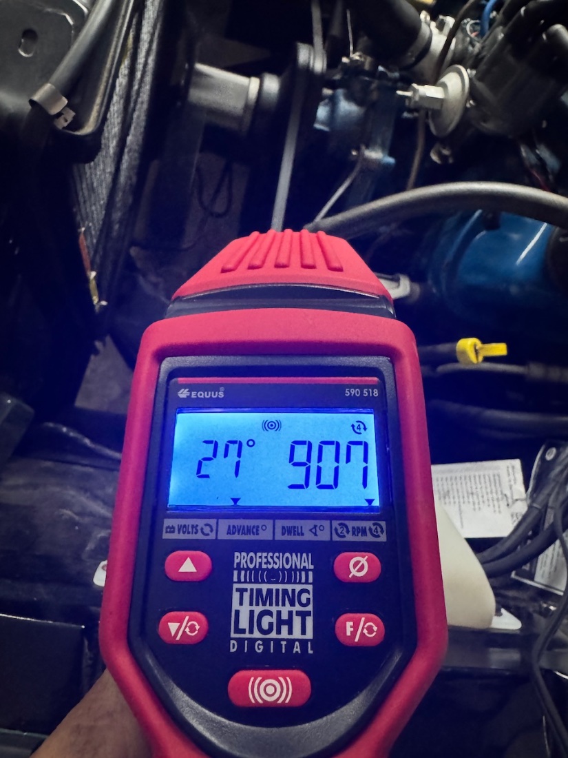

Dann habe ich mal mit der Zündlichtpistole Equus 590-518 versucht den Zündzeitpunkt zu ermitteln.
Und nun das komische, ob ich das nun richtig gemacht habe oder nicht? Ich habe an der Anzeige so lange hoch gedrückt mit ich die Markierungen zusammen gebracht habe ich bin auf einen Wert im Leerlauf von 27-30 gekommen das kann doch nicht stimmen oder?
So läuft der Motor nicht schlecht im Stand außer ein paar kleinen Aussetzern zwischen durch.

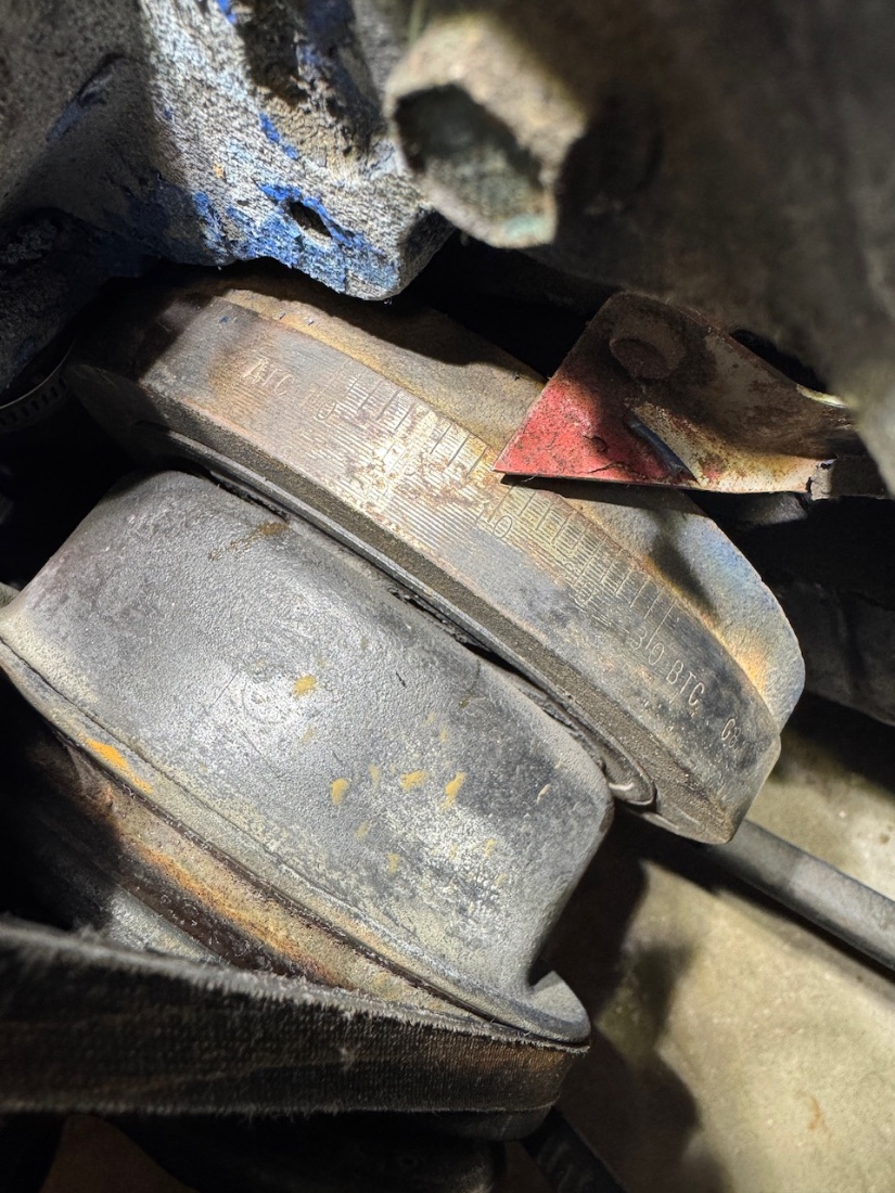

Die Markierung am Dämpfer scheint aber zu passen habe es erst mal mit einer Stange im Zündkerzen Loch überprüft.
Nun bin ich etwas Verwirrt warum das angeblich so hoch ist. Schlauch habe ich auch abgezogen und verschlossen.

deine Leerlaufdrehzahl ist recht hoch.
Grundsätzlich hast du bei mehr Drehzahl mehr Frühzündung (kommt nächste Woche ein Video von mir dazu).
Aber das macht noch keine 27-30 Grad.
Mach mal die Verteilerkappe runter und schau ob die Fliehkraftverstellung leichtgängig ist,
ob der Verteilerfinger wieder von selbst zurück geht.
Eventuell ist die Verstellung schwergängig.
Wenn das ausgeschlossen ist ist wahrscheinlich einfach dein Zündzeitpunkt zu früh.

Was meinst Du damit?Roadflower hat geschrieben: ↑Mo 7. Jul 2025, 17:48 Ich habe an der Anzeige so lange hoch gedrückt mit ich die Markierungen zusammen gebracht habe ich bin auf einen Wert im Leerlauf von 27-30 gekommen das kann doch nicht stimmen oder?
Normalerweise bekommt die ZZP Pistole einen Impuls, wenn Zylinder 1 zündet. Dann sollte die Markierung auf der Riemenscheibe bei ca. 10-12° sichtbar sein - wenn der ZZP richtig eingestellt ist.
Du hast Dein Equipment falsch eingestellt. Du misst in der Einstellung den Zündwinkel, nicht den ZZP.

Eigentlich sollte die Drehzahl auf P/N nur wenig (50-100 UPM) ansteigen - ist abhängig von der (vergaser-) Einstellung.
Schau nochmal in die Anleitung von dem Equus Equipment. Wenn Du der Pistole 12° vorgibst, solltest Du 0°/ OT beim Abblitzen erkennen. Die Grundeinstellung muss auf ZZP Prüfung stehen.

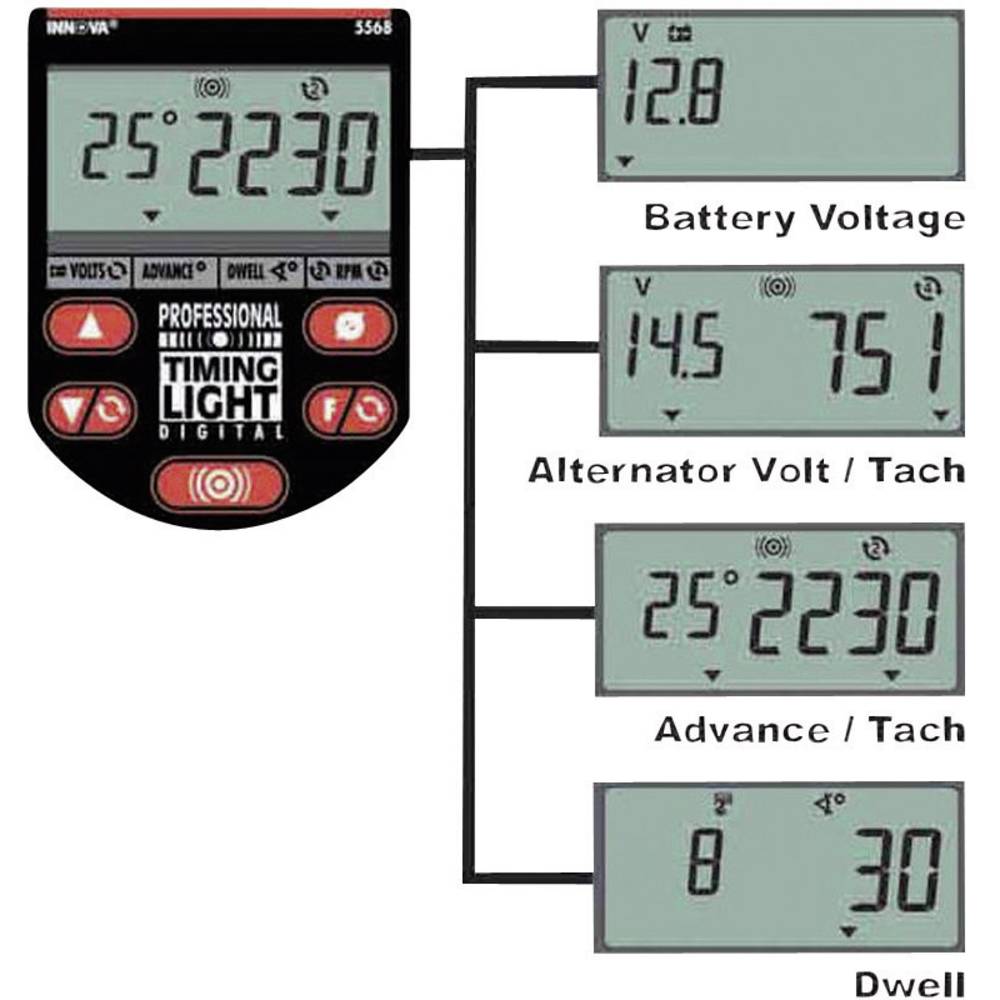

Ich hab die gleiche Pistole - und ich würde sagen das Stefan das korrekt benutzt hat.Du hast Dein Equipment falsch eingestellt. Du misst in der Einstellung den Zündwinkel, nicht den ZZP.
Siehe auch die Modi im folgendne Bild - bei Dwell wird die Drehzahl nicht mehr im Display angezeigt.
Advance ist schon der korrekte Modus.
@stefan
bei 30° war der Blitz dann auf der 0° Markierung am Dämpfer?
Und du nimmst das Zündsignal am Zyl 1 ab? Und dort hattest du auch die korrekte Position der Markierung unten mit der Stange geprüft?

Ja genau so habe ich es gemacht, habe es eben noch mal getestet.
Dämpfer sauber gemacht und die Markierungen neu aufgemalt damit man es besser sieht.
Im normalen Modus hatte ich das gleiche abgelesen als wenn ich die Vorgabe gemacht habe.
Denke mal der Verteiler arbeitet richtig, er verstellt ja auch noch. Wollte den jetzt nicht zerlegen um da drunter zu schauen, da ich erst mal meine Einstelllehre suchen muss.
Zuletzt beim Roller vom Sohn benutz ist etwas her.
Damit ich die pertronix wieder einstellen kann.
Hab den Wagen letztes Jahr so erworben und somit das Plättchen nicht.
Habe den jetzt auf 12 grad eingestellt.
Das gleichmäßige Raunen ist immer noch etwas da, das kann ich auch nicht so richtig beschreiben denke nur es gehört nicht so.
Das eine Fotos ist jetzt bei 10 grad gewesen, wegen der Leerlaufdrehzahl bei 12 grad liegt sie etwas über 700.
Den Verteiler habe ich auch noch mal fotografiert.
