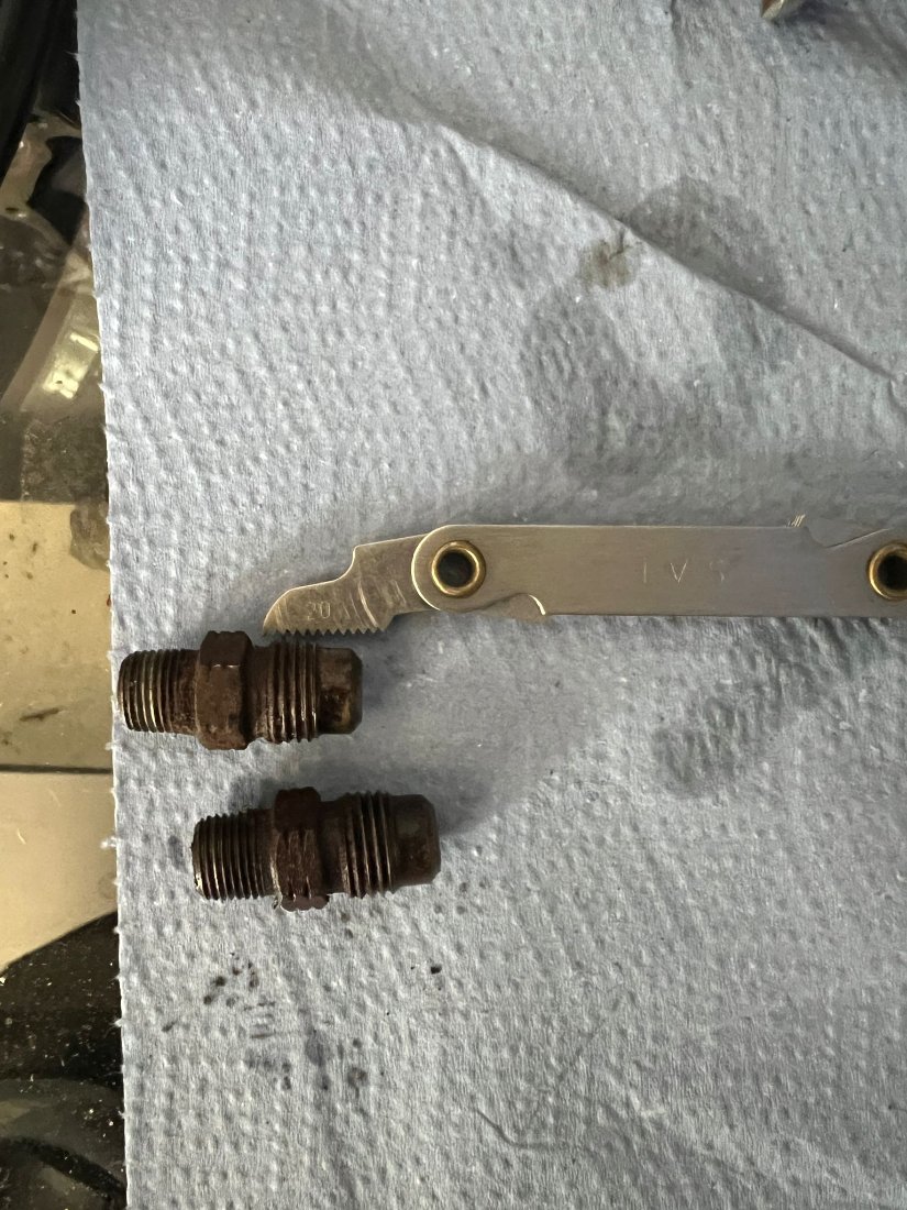

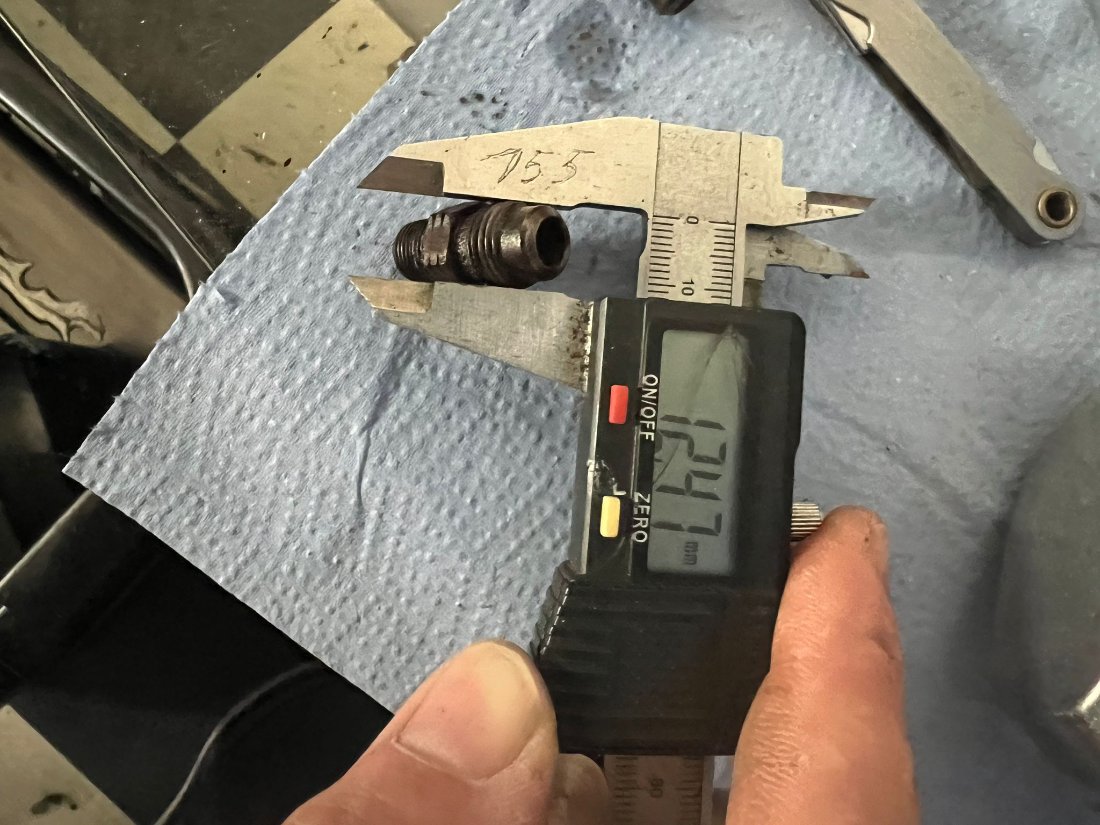

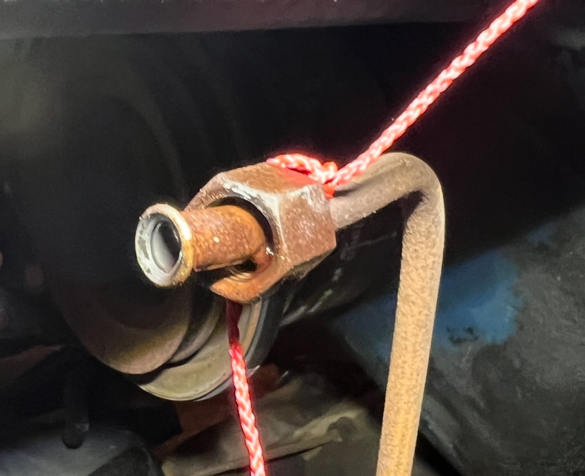

kann mir jemand sagen, was für ein Gewinde das sein könnte?
Es handelt sich um die Einschrauber unten im Kühler (integrierter Kühler für das Automatikgetriebe).
Auf den Bildern ist die Seite zu sehen, an die die Ölleitung (mit Überwurfmutter und Bördelung ) geschraubt wird.
12,5mm Aussendurchmesser, 20 Gang (SAE Gewindelehre).
Kennt jemand den Namen/Größe dieser Verschraubung?
Danke Gruß Markus

Hi Markus,
sicher, dass es original ist?
Für mich sieht das aus wie ein Gewindeadapter von NPT auf AN. AN5 (eine ungewöhnliche Größe) hat ein 1/2-20 Gewinde, so wie die Radmuttern.
Was ist auf der Leitungsseite?

ich vergaß, ist nicht mein Mustang sondern mein Ford F150 BJ 1977 400cdi.
Sondiert die Seite aus die zum C6 geht.

ich habe das Problem mit einem Adapter von BAT Motorsport gelöst.
Reduzieradapter 1/4" NPT (Kühler) auf den alten Fitting 1/8" NPT Einschrauber.
@Uwe: Im Kühler sollte ein NPT-Gewinde sein (konisch mit 60° Flankenwinkel). Das Gewinde dichtet über die Gewindeflanken.
Ich benutze immer Teflon Band. Dünn rum wickeln. Bisher ist so alles dicht geworden.
