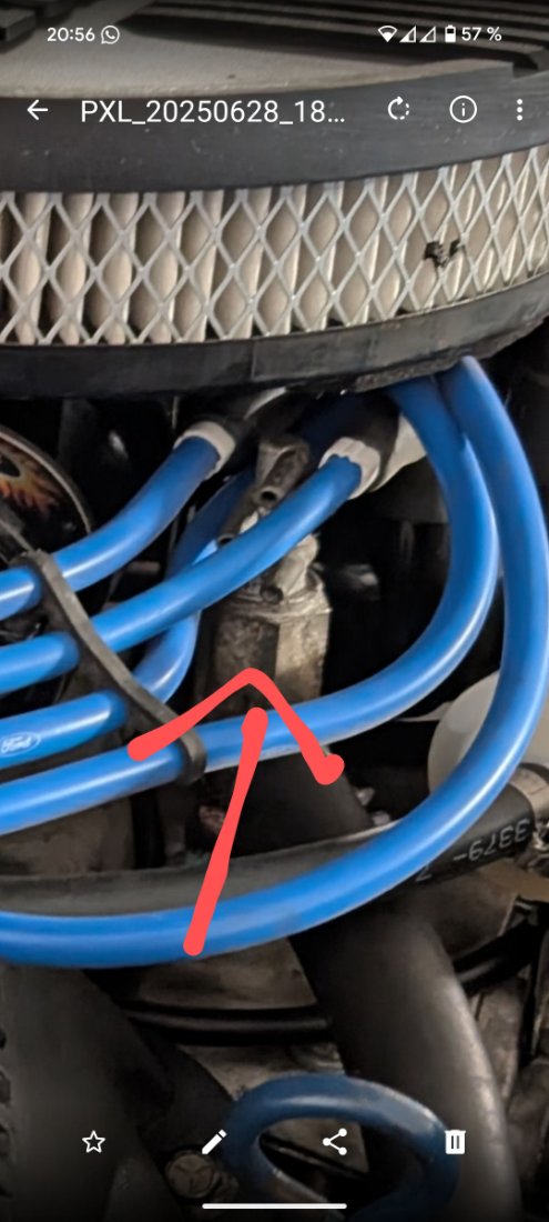

Wozu sind diese drei (Unterdruck-?)Anschluesse knapp neben dem Verteiler?
Setup: 67er, 289er Originalmotor, elektronische Zuendung und Zuendspule von PerTronix, Edelbrock 1403, ovaler Sport-Luftfilter, ausgebaute Klimaanlage, Heizung funktioniert.
Sollten die Anschluesse verschlossen werden? Wozu dienen die ansonsten?

Was meinst Du mit ´stillgelegt´? Verschlossen? Ausbau geht m.W. nicht, unten in das Ding geht noch eine Leitung rein...
Oder ist die zufaellig nur unter dem Teil?

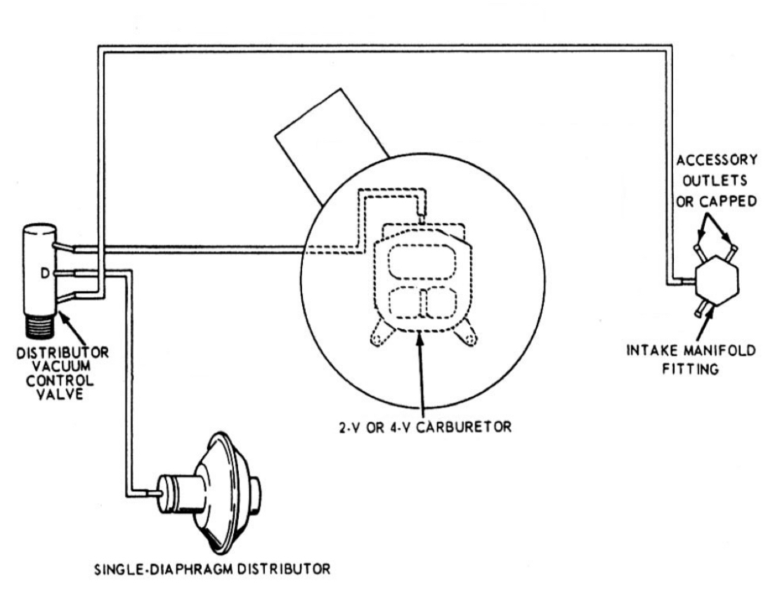

Alle in Kalifornien ausgelieferten 289er mit Klimaanlage hatten diesen Vakuumschalter in 1967. Diese Kisten wurden damals mit nahezu 0 Grad statischer Frühzündung betrieben, damit die “Abgasbehandlung” durch den Thermactor (Sekundärluftpumpe) funktioniert. Wenn das Kühlwasser eine bestimmte Temperatur erreicht, schaltet der von Ported Vacuum auf Manifold Vacuum um, dadurch geht im Leerlauf die Drehzahl hoch und das Lüfterrad dreht schneller. Sollte für eine bessere Motorkühlung sorgen, wenn Du in LA mit aktivierter Klimaanlage im Stau hingst. Wahrscheinlich wurde bei Dir neben der Klimaanlage auch das Thermactor-System entfernt? Ich habe bei mir einfach Stopfen auf die oberen beiden Anschlüsse an diesem “Baum” gemacht, und den unteren Anschluss am Manifold Vacuum belassen.

Thermostatischer Vakuumverteiler - die Anschlüsse werden je nach Ausstattung und Motor unterschiedlich genutzt. Unten sitzt nur der Temperaturfühler.
Hier für einen 289/302 mit Automatic/Imco/ Bypass Klima (fehlt hier) Wie schon erwähnt, verstellt er die Zündung im Warmlaufbetrieb und ggf. die Vorwärmung über Klappe (Luffi vom Auspuffkrümmer).
Wenn nichts angeschlossen ist, kann auch nichts entweichen... wie Abudi schon sagte.
Bei Originalzustand muß man sich natürlich mehr damit befassen und ins 67er Handbuch schauen (hier 68er zu sehen)
