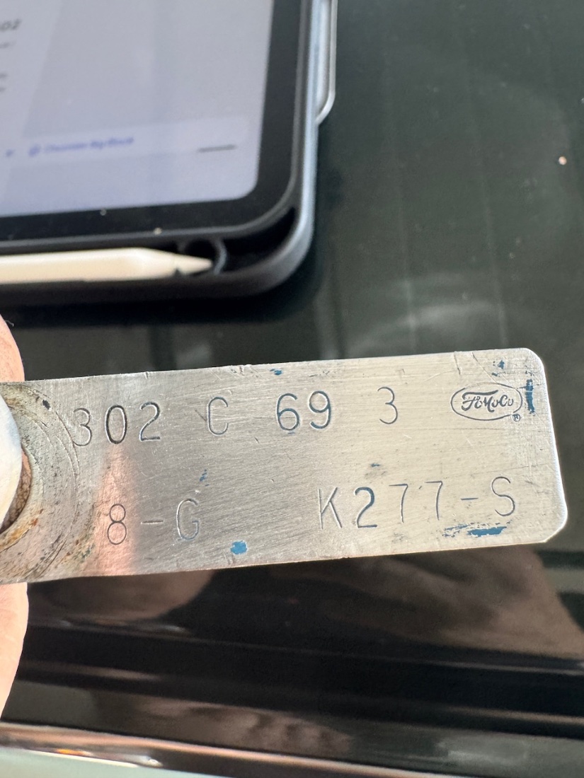

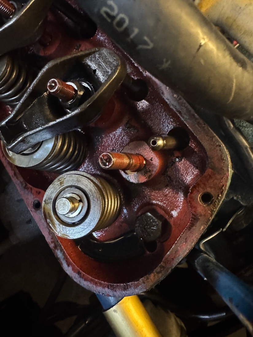

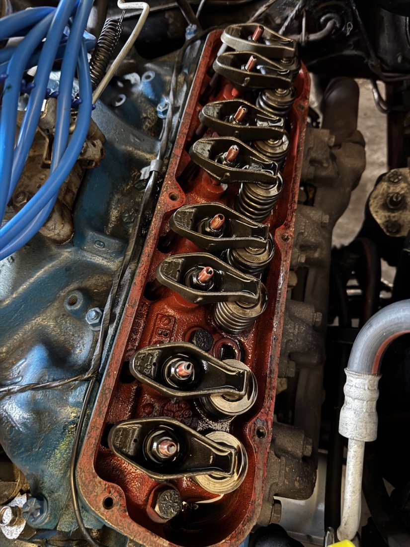

Nun dachte ich es könnten ja die Ventile sein, sollte ja einfach sein das einzustellen aber ich hab wie ich jetzt rausgefunden habe gar kein 289 verbaut sondern ein 302 und da sind die Muttern aber fest also anders als hier Beschrieben.
Die Blocknummer hab ich noch nicht nachgeschaut, habe aber ein Blechschild gefunden.
Habe den Motor auf ot gestellt, dann ein Zylinder nach dem anderen versucht den Abstand zwischen Ventil und Kipphebel zu messen, das gelang nur bei Zylinder eins.
Die anderen waren stramm anliegend, Ist das normal? Hab das Gefühl das Zylinder eins vielleicht das Problem ist.

Das hatte ich auch gedacht aber das sind normale Muttern die gehen nur fest und das wars da kann man irgendwie nichts einstellen.
Wollte jetzt auch nicht die spinne demontieren um darunter zu schauen was da verbaut ist.

Normalerweise gehören da sicherungsmuttern rein. Mit denen kann man das auch einwandfrei einstellen. Falls es normale Muttern sind, dann ist das auf Anschlag rein gedreht. Das wäre natürlich Scheiße und die Hydros und die Nocke schon platt.

bin jetzt nicht so der Profi, aber könnten das nicht auch "positiv stop" sein" wie bei meinem 351W.
Einfach nach Drehmoment anziehen und gut ist. Wenn Einstellung erforderlich, dann müssen unterschiedlich lange Stößelstangen eingebaut werden
Positive Stop Stud: (von COMP CAMS)
This type stud was used on 1969-76 302 and 351W engines, as well as 1968-72 429 engines with hydraulic cams. They do not allow for lifter adjustment and work only with smaller cams when the dimensions of the engine (block, head deck height, etc.) remain close to stock. They also don’t work on solid lifter cams.
Harry

Hier kannst du nachlesen wie man rausfindet welche Einstellung erforderlich ist:
viewtopic.php?p=250419&hilit=positiv+stop#p250419
Zitat Michael:
Am einfachsten lässt es sich an der Gewindegröße festmachen:
- 3/8-UNF --> einstellbar - hier ist der Stehbolzen Zylindrisch, mit gleichmäßigem Durchmesser. Mutter ist selbsthemmend.
- 5/16"-UNF --> nicht einstellbar. Der Stehbolzen ist unten 3/8" und verjüngt sich zum Gewinde auf hin. Die Mutter ist normal
Bei Ersteren wird die Einstellung so gemacht, wie hier schon oft beschrieben.
Bei den Zweiten wird die Mutter einfach festgezogen.

Du solltest nun erstmal schauen, welche Köpfe Du verbaut hast. Hier hilft der Link und die Info von Michael.
Dann siehst Du, ob das Ventilspiel nachstellbar ist oder nicht.
Positive Stop - nicht einstellbar
Einstellbar
Einstellbar

Ich hab 351er Köpfe mit positiv Stop.
Das ist speziell mit der Ermittlung der Längen der Stößelstangen. Bei mir sind insgesamt 3 verschiedene Längen drin. Die muss man genau zuordnen. Du kannst es Testen mit der Einstellmethode wie von Patrik beschrieben. Dann schaust du wieviel Umdrehungen dir dann fehlen oder du noch machen kannst, dann müssen entweder längere oder kürzere Stangen rein.
