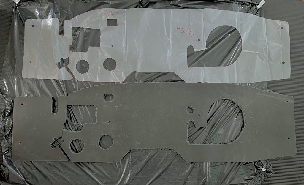

1) Es gibt eine Dämmung für die Spritzschutzwand hinter dem Amaturenbrett. Ist es richtig, dass ich dazu das gesamte Cockpit entfernen müsste?

Wie möchtest du von innen dämmen? Wenn du Dämmatten verklebst, denk dran, es ist eine Riesensauerei, die jemals wieder herauszubekommen, wenn du von innen an den Boden willst. Ich halte davon nichts, es gibt auch lose zu verlegende Sets. Verstehe den Sinn eh nur eingeschränkt, manche hängen sich ein Flowmaster oder Magnaflow drunter, damit sie was hören vom Auto, und anschließend dämmen sie, damit sie nicht mehr soviel hören.
Die Dämmung Spritzschutzwand zu tauschen ist schon ein wenig Arbeit, nicht in 15 Minuten erledigt. Da muss alles raus, was da durchgeführt wird. Die Dämmung ist aber auch schnell selber hergestellt, Schablonen von der alten machen, Cuttermesser und Material nehmen und ab geht’s.
