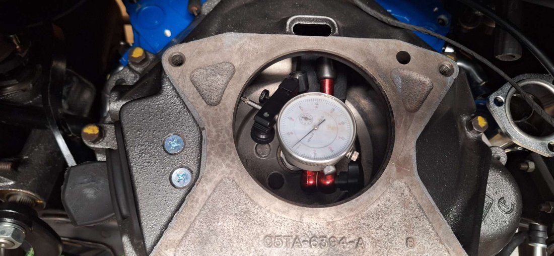

Hi, ich hab gerade meine Getriebeglocke vermessen. ich komme dabei auf 24/100mm runout. In ner Anleitung von Ford Motorsport habe ich eine maximale Abweichung von 1/100Zoll gefunden, da würde ich knapp darunter liegen.
Passt das noch, oder sollte ich nach Offsetdowels schauen?
Und passt meine Messmethode?

ich kenne als Maximum 5 Tausendstel Zoll --> 0.005" oder 0,127mm
Dein Messwert Maximum dividierst Du durch 2 - denn es soll ja in die Mitte, nicht ans andere Ende ;-)

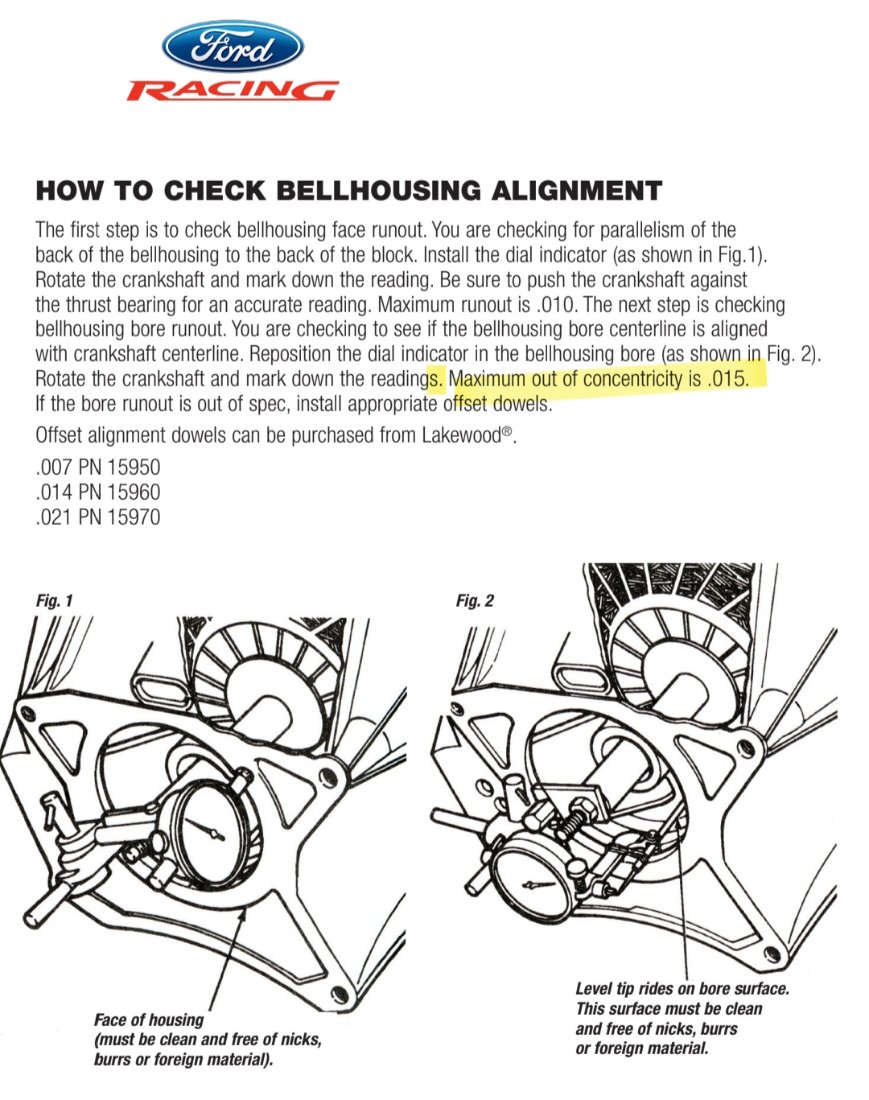

Ich bin nach dem hier gegangen. da sind es sogar 0.015 Zoll.
Dann sollte das gehen bei mir, oder?
