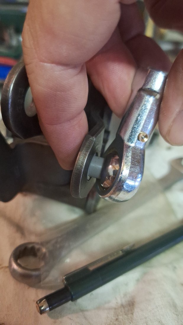

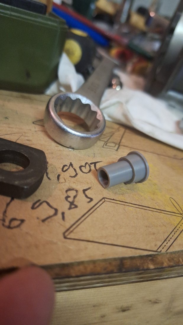

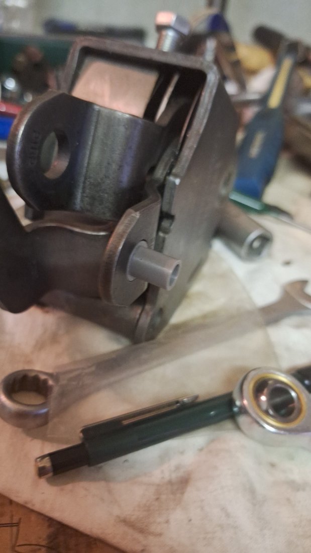

ich bau gerade neben der Getriebethema das Schaltgestänge auf Kugelgelenke um. Für ne saubere Lösung brauch ich dafür Adapterbuchsen die in die Löcher am Shifter und am Getriebe rein gehen.
Innerhalb ner Stunde hab ich das vermessen, im CAD gezeichnet und gedruckt. Damit konnte ich prüfen ob es soweit passt. Muss noch ne Kleinigkeit ändern, dann bau ich die Teile mit der Drehbank.

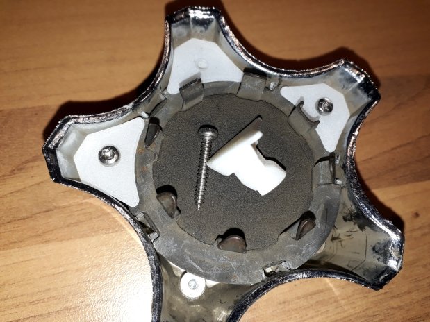

Originalteil mit abgebrochenen Nasen (Hupenknopf):
Horn Ring Pic1_klein.jpg (39.86 KiB) 543 mal betrachtet

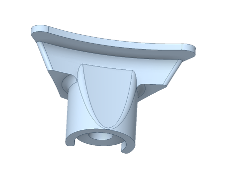

Konstruktion von verstärkter Version:

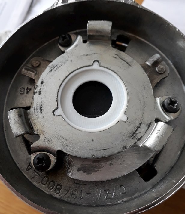

Gedrucktes Teil verbaut:
Horn Ring Pic3_klein.jpg (95.85 KiB) 543 mal betrachtet

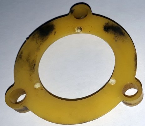

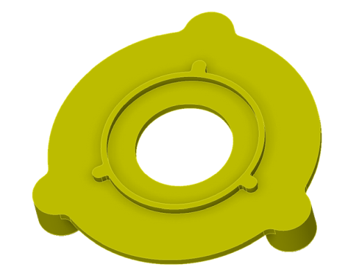

Hier noch der halter für den Nabendeckl, bzw dessen Klemmring.
Konstruktion:
Mustang Hub Cap1 _klein.png (56.98 KiB) 543 mal betrachtet

Manchmal vielleicht etwas overengineert, aber man hat ja Spass dran ;)
