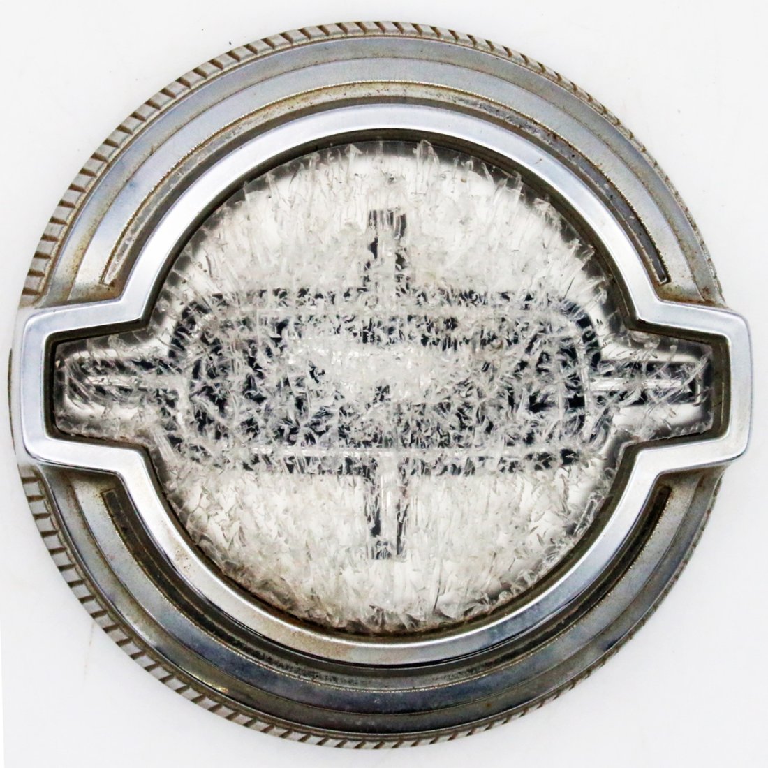

Ist nicht böse gemeint, aber die Dinger platzen beim ersten, minimalen Kontakt mit Sprit wie ein Spinnennetz.
Scott Dreck at its best.

Beim kleinsten Kontakt mit Sprit fängt das durchsichtige Plasik an zu brechen. Nach kurzer Zeit sieht es aus wie ein Spinnenetz.
Das Problem ist, dass der Sprit beim tanken, oder auch beim fahren mit vollem Tank hochschwappen kann. Er zieht sich dann hinter das Plasik und dehnt sich bei Erwärmung aus, was dann die Spannungsrisse entstehen lässt. Ich hatte 2 neue davon, die jeweils keine 3 Monate überlebt haben, bis ich auf den Pop up Deckel aus Metall umgestiegen bin.
Sieht dann so aus...(Netzfund)

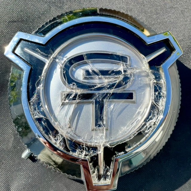

Hab tatsächlich noch meinen Letzten gefunden.
Bei dem haben 2 Wochen im Sommer gereicht.
