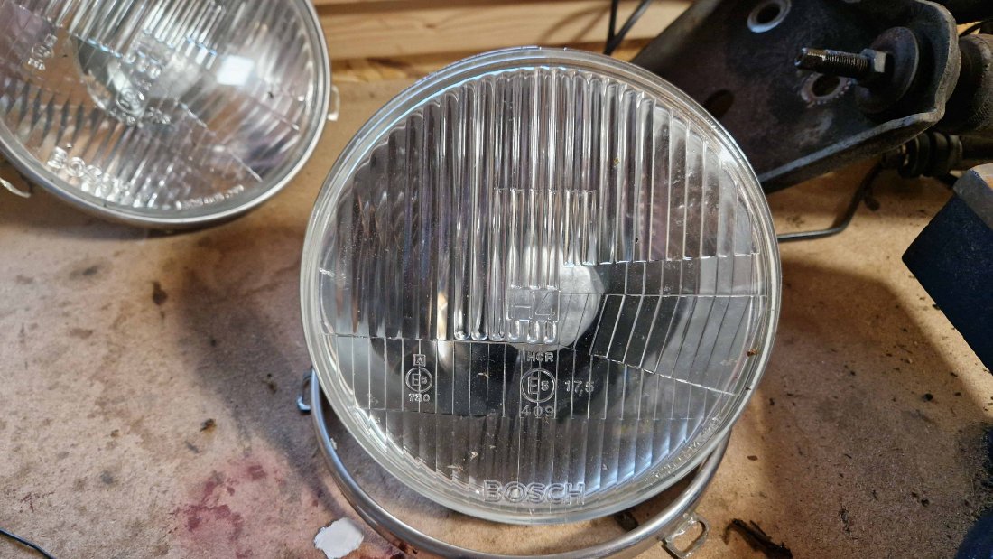

ich wollte heute die neuen H4 Scheinwerfer einbauen. Jetzt ist mir aufgefallen dass der Chromring nicht drüber passt. Habe leider nicht nachgemessen und bin jetzt aufm weg in Urlaub. Ich wollte nur mal nachfragen ob bei euch solche Probleme bekannt sind. Ich habe jetzt im Forum nichts dazu gefunden. Nach dem Urlaub kann ich ja nochmal alles nachmessen aber die Scheinwerfer sollten eigentlich die 7“ aus Patricks store sein und ich denke dass die auch dem entsprechen.

die H4 7" sind genauso groß wie die originalen Sealed Beam.
Probier es nach deinem Urlaub nochmal, sonst melde Dich bei mir, das bekommen wir gelöst.

Es geht um den Chromring. Es ist wirklich sehr knapp aber eben gerade so dass er nicht drauf passt. Sobald ich zuhause bin will ich nachmessen und dann kann ich auch zahlen liefern.

Ich bin jetzt frisch erholt wieder aus dem Urlaub. Ich habe heute mal nachgemessen und habe beim Scheinwerfer im Durchmesser 178 mm gemessen (was auch zum Maß der Scheinwerfer passt) und beim Chromring dann 177 mm. Ich habe dann mal den anderen Chromring raus geholt und siehe da. Der passt. Also brauche ich wohl noch einen neuen, passenden Chromring. Vielleicht hat ja jemand zufällig einen rumliegen
