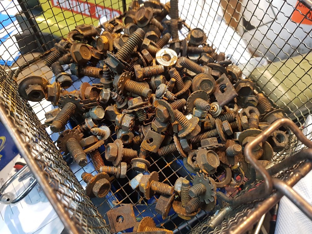

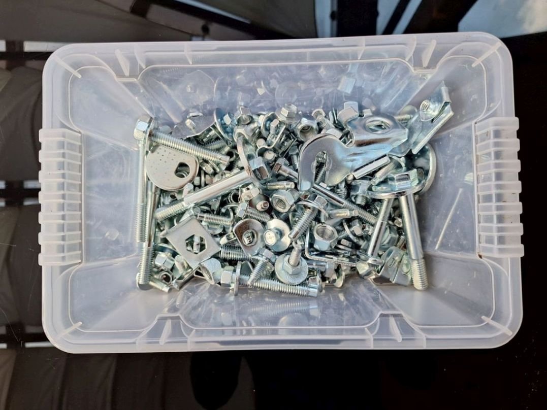

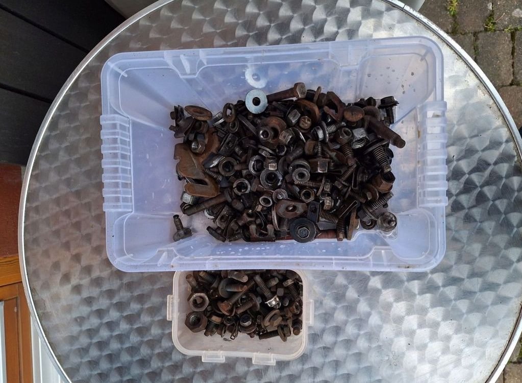

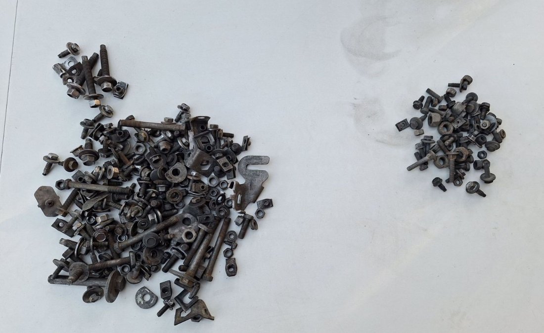

Ich wollte auch möglichst viele originale Schrauben erhalten, es waren allerdings auch nicht mehr soo viele dran an dem Auto.
Alles gereinigt mit Natronlauge, entrostet mit Zitronensäure und dann verzinken lassen.
Super Ergebnis, allerdings passen nun manche der "prevailing torque lock nuts", also die Muttern mit den leicht ovalen oberen Gewindegängen, nicht mehr. Viel zu schwergängig. Aber die sind ja recht günstig zu ersetzen.
- 20250322_184125_Schrauben vor entrosten.jpg (148.25 KiB) 3077 mal betrachtet
- 20250403_182517_Schrauben vor verzinken.jpg (108.4 KiB) 3077 mal betrachtet
- 20250502_070531 Schrauben nach verzinken.jpg (182.45 KiB) 3077 mal betrachtet
