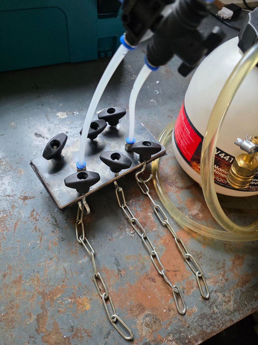

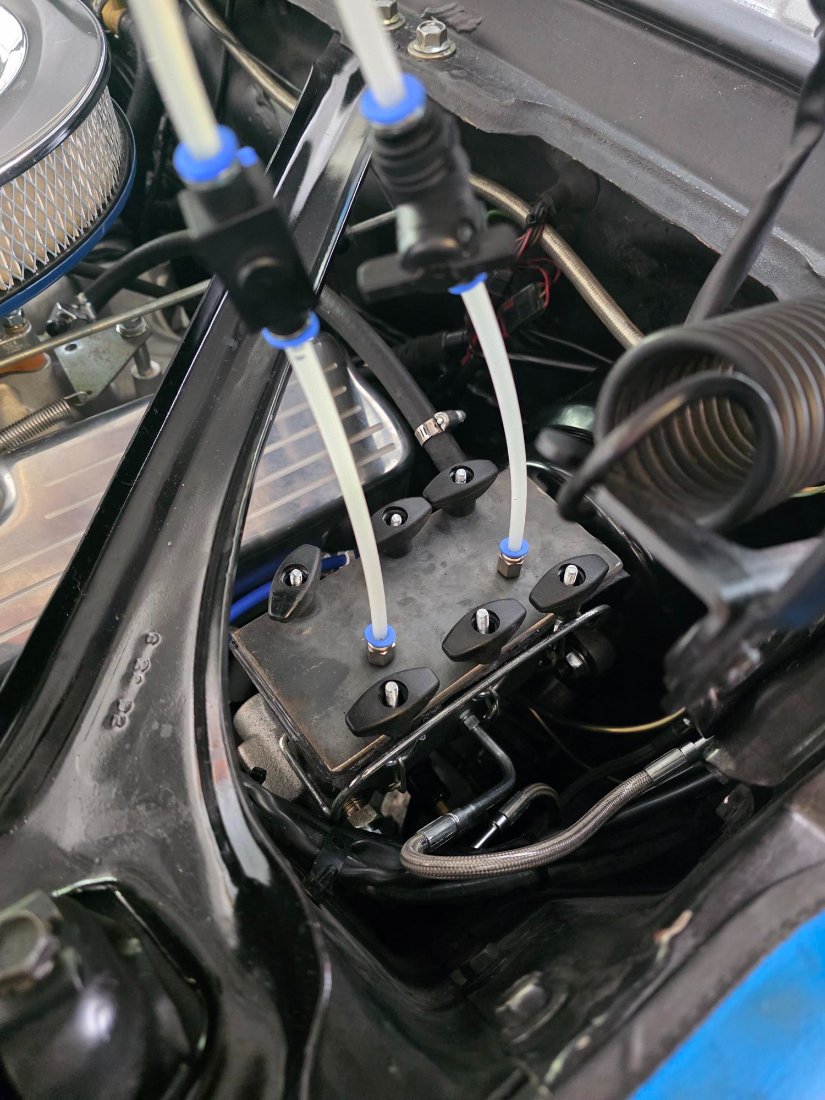

hier die Bilder von dem Überdruckentlüftungstool was ich mir gebaut habe und mein Feedback zu Michael´s Fragen/Punkten.

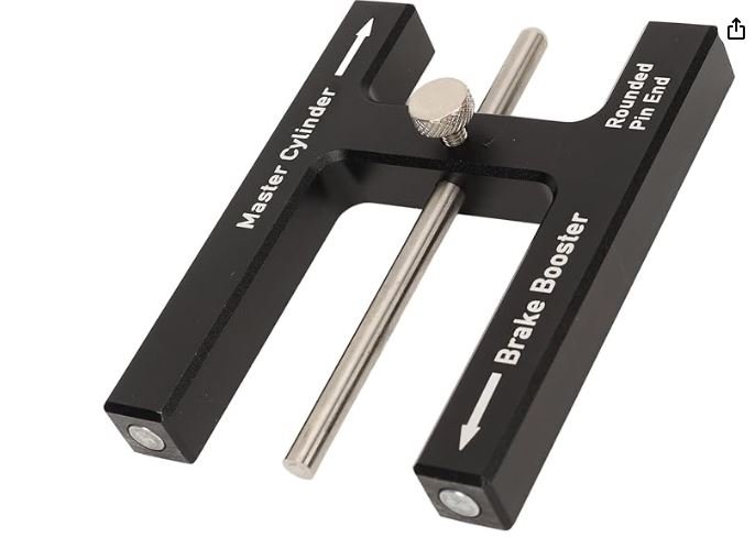

- ist das Speil vom BKV in den HBZ richtig eingestellt?
Habe mir ein Tool von einem Kumpel ausgeliehen. siehe Bilder

denke ich sehe deinen Fehler.
Das Bench bleeding wird nicht mit dem Überdruck Entlüfter durchgeführt, sondern von Hand.
https://youtube.com/shorts/RG1DhHcEqWA?feature=shared
Erst nach dem Einbau des vorentlüfteten HBZ findet das Entlüften der gesamten Bremsanlage per Überdruck oder der altbewährten Pumpmethode statt.
