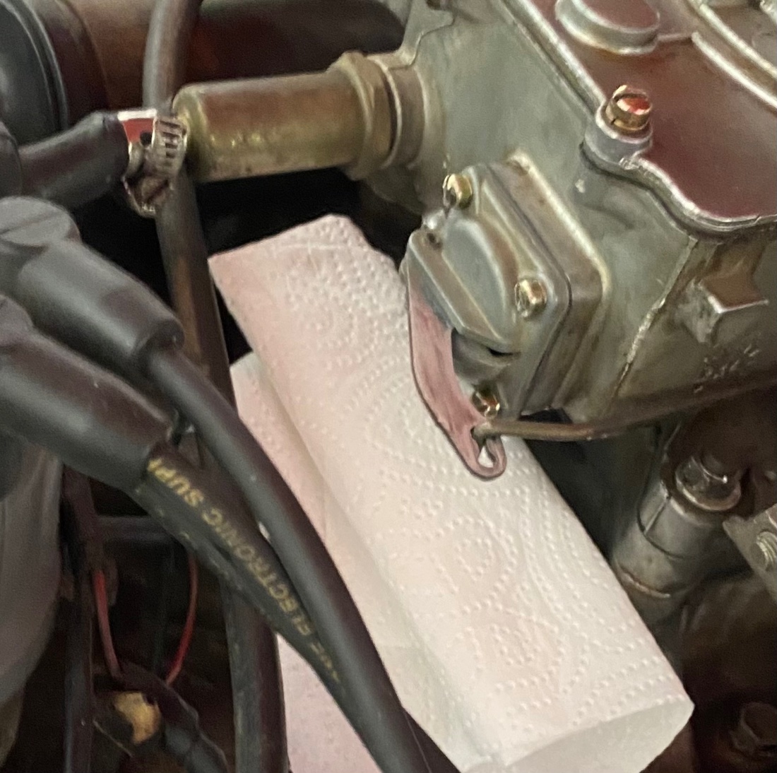

hätte eine Frage zu meinem Autolite 2100 Vergaser.
Aus der Beschleunigerpumpe tropt Sprit raus.
Ich habe mir jetzt einen Überholsatz bestellt und wollte die Membrane tauschen da dies ja auch gleichzeitig die Dichtung vom Gehäuse ist (lt. Shop manuel)
Kann man das Gehäuse ( 4 Schrauben) öffnen wenn der Vergaser noch eingebaut und an die Spritleitung angeschlossen ist?
Oder läuft da Sprit raus, da hinter dem Ventil die Schwimmerkammer ist.
Die Düse dürfte ja drinnen bleiben….
Danke schonmal für eure Hilfe.

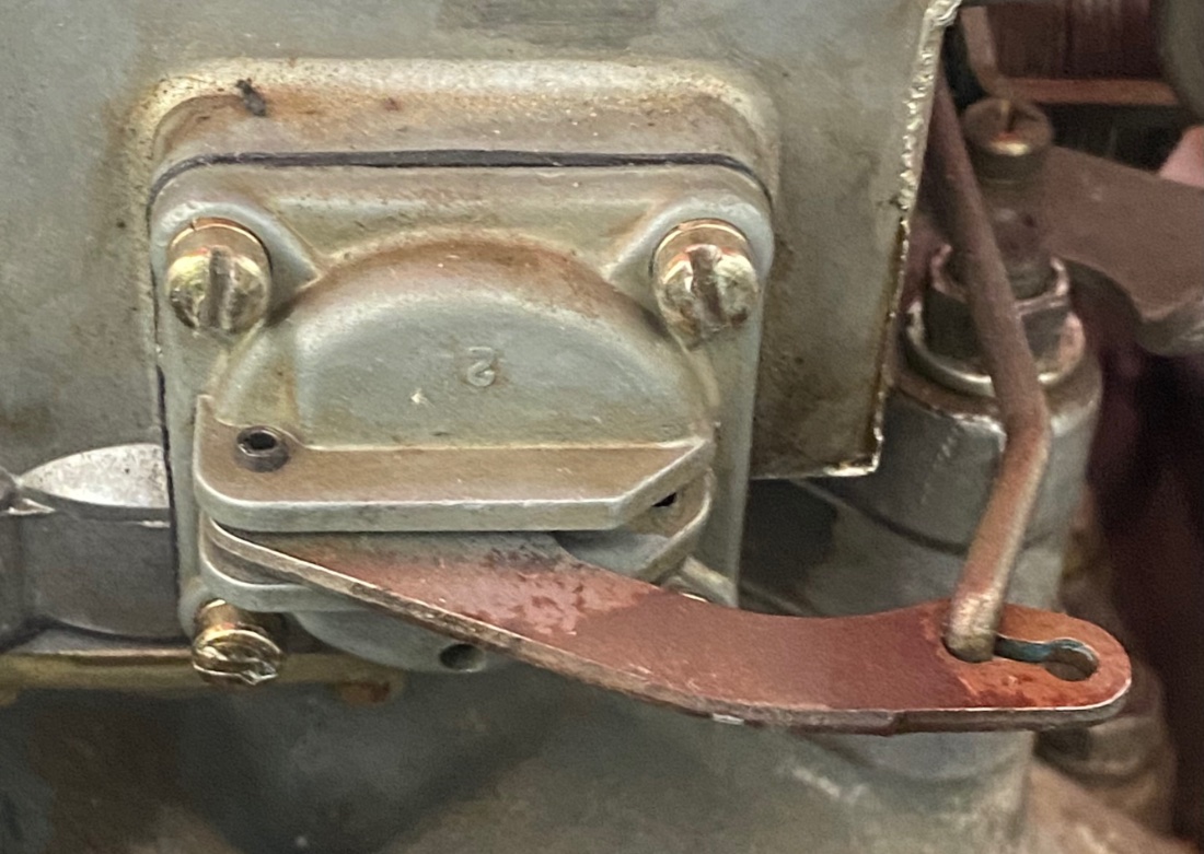

Hier ein Foto der Pumpe

Ja du kannst die Membran problemlos tauschen wenn der Vergaser noch montiert ist.
Leg einen Lappen drunter, aber es kommen nicht mehr wie ein paar Tropfen Sprit raus.

die meisten Leckagen an der Stelle entstehen NICHT durch eine defekte Membrane, sondern durch ein verbogenen Deckel, bei dem Gorilla-Hände die kleinen Schrauben angeknallt haben.
Baue einfach den Deckel ab und lege ihn auf eine ebene Unterlage - der Deckel sollte ringsum gleichförmig aufliegen.
Wenn nicht (und das sind die meisten Fälle) einfach ein 240er Schleifpapier auf die ebene Unterlage legen und den Deckel so lange abziehen, bis er ringsherum Plan aufliegt.
Danach die neue Membran montieren und die Schrauben mit GEFÜHL anziehen.
Kein Dichtmittel oder Ähnliches nutzen.

68GT500 hat geschrieben: ↑Fr 31. Okt 2025, 15:04 auf eine ebene Unterlage
dafür eignet sich übrigens eine alte glasscheibe hervorragend, gerader wird es nicht.
ich habe bei mir sowohl den deckel als auch das gehäuse so abgezogen, erst danach wurde es dicht.

Habe den Deckel abgeschliffen, eine neue Membrane eingebaut und siehe da:
Bislang alles dicht.
Mein Mustang sprang auch im kalten Zustand schlecht an. Meist musste ich 4-5 mal orgeln.
Jetzt startet er beim ersten Versuch.
Danke für die Tipps……
