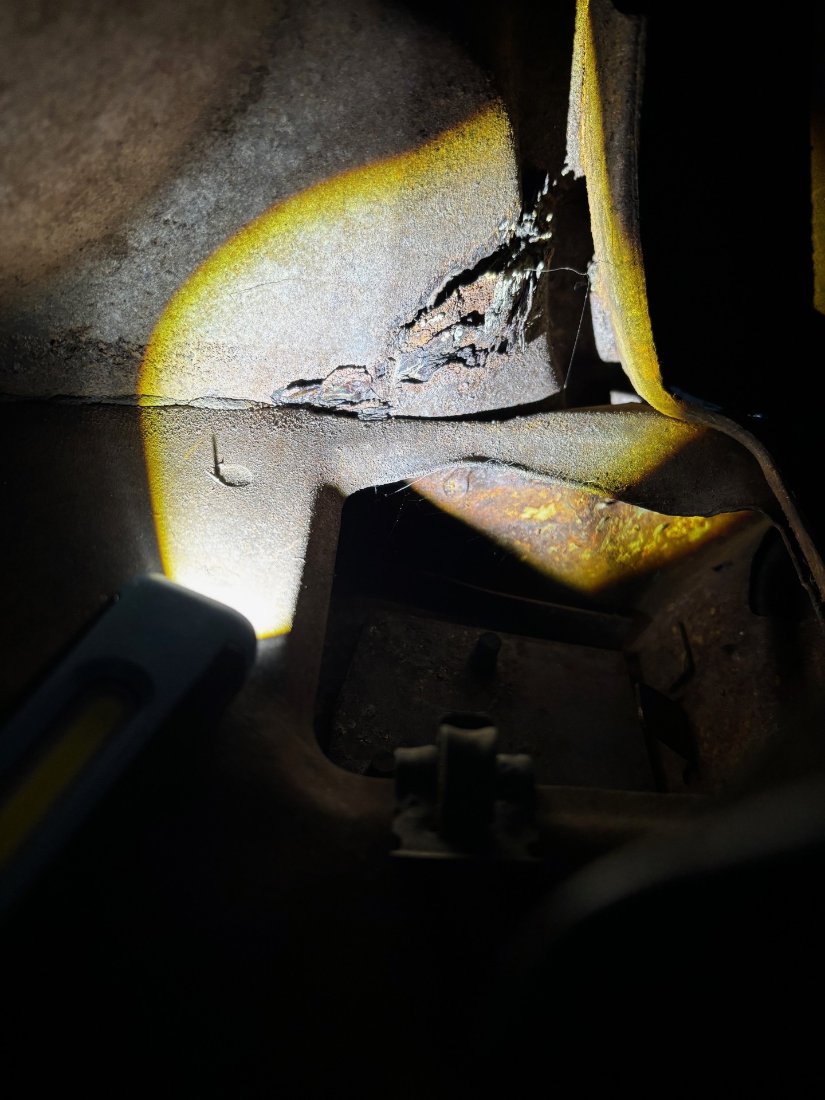

Folgendes Thema bereitet mir jedoch größere Bauchschmerzen: Wenn man auf der Beifahrerseite im Fussraum direkt unter das Armaturenbrett in Richtung Knotenpunkt der A-Säule schaut, dann findet man ein stark verrostet Blech (siehe Bild). Es scheint gerissen zu sein. Entweder durch Rost oder gar einen Unfall?! Der Riss muss schon eine ganze Weile vorhanden sein, da die Stelle intensiv von Rost befallen ist. Wie seht ihr das? Könnt ihr einschätzen welches Blech das ist? Ich vermute es könnte sich ggf. sogar um das viel besprochene "Cowlvent-Blech" handeln?!

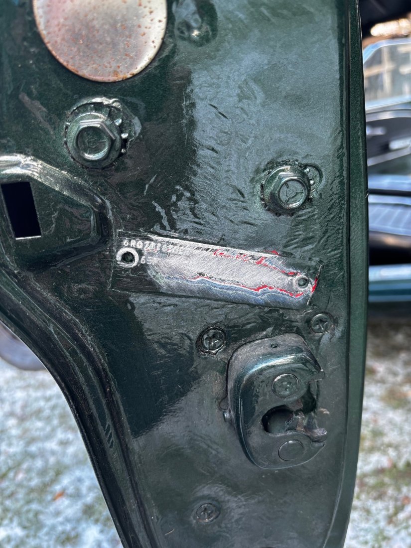

Ansonsten verunsichert mich, dass jemand (ich sage bewusst nicht der Verkäufer) das Typenschild am hinteren Türrahmen offenbar abgeschliffen hat. Das wirkt nicht wie ein Versehen. Allerdings verstehe ich auch nicht was man davon haben sollte... Schade, das für 66 Mustang keine Marti Reports möglich sind...

Alleine die sehr lieblose Lackierung und Die zweifelhaften Bearbeitungsspuren unter dem Lack würden mich abschrecken.
Die Door Plate muss nicht zwingend original sein nach 60 Jahren, aber irgendwo sollten diese Daten grundsätzlich schon noch dokumentiert sein und nicht einfach abgeschliffen.

Nachtrag: das Schild wurde vermutlich nicht mal in schlechter Absicht geschliffen sonden um es unter den vielen, sorry dafür... hingerotzten Lackschichten zu bergen und wieder lesbar zu machen.

Von dem beschränkten Eindruck der zwei Bilder würde ich dir raten bei dem grünen 66er schnell und weit zu laufen. Wenn der Lack schon großflächig reißt und der Wasserkasten (Cowl) wie im zweiten Bild zu sehen ist kräftig rostet warten unheimliche Folgekosten, auch wenn man es vielleicht noch ein paar Jahre rauszögern kann. Die Karosse ist das A und O, der Rest ist deutlich günstiger zu reparieren als Lack und Blech. Daher sollest du lieber nach besserem Blech suchen, wenn du Schrauben willst ist es auch deutlich einfach an der Technik zu starten als mit dem Schweißgerät.

Alleine der Bereich um Türschloss und Doorplate sieht sehr lieblos aus.
So sah der Bereich ab Werk aus. Ist ein Bild von meinem ehemaligen 66'er Cabrio.
Der Rost am Cowl Vent ist ein bekanntes Problem beim Mustang.
Für eine ordentliche Reparatur müssen beide Kotflügel, Motorhaube, Windschutzscheibe und der vordere Teil des Armaturenbretts ausgebaut werden. Anschließend sind natürlich auch Lackierarbeiten nötig, alles aufwändig und teuer.
Such besser weiter, der Markt sollte deutlich bessere Autos hergeben.

Da würde ich aber defintiv einen ganz großen Bogen drum machen. Allein die Cowl Reparatur kostet einige Tausender. Da müssen unter Anderem hunderte Schweisspunkte aufgebohrt werden. Im Anschluss muss lackiert werden. Lohnt sich bei einem solchen Wagen absolut nicht. Es sei denn, du machst alles inkl Lackierarbeiten selbst. Allerdings kaum vorstellbar, dass das die einzige Baustelle am Wagen sein wird.
