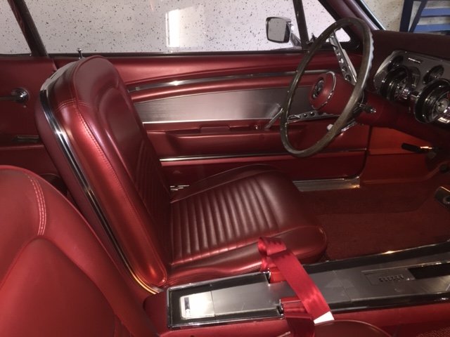

Hallo Martin,
ich habe damals meinen in genau diesen Tönen lackieren lassen. An der Tür siehst du den hellen Ton, an der Sitzschale den dunklen Ton. War damals ein ganz schöner Akt, aber ich finde es ist perfekt getroffen. Leider habe ich weder Farbmuster noch eine Zusammensetzung. Der helle Ton entspricht aber nahezu 100% den roten TMI Vinylteilen.
- IMG_1837.JPG (70.51 KiB) 1937 mal betrachtet

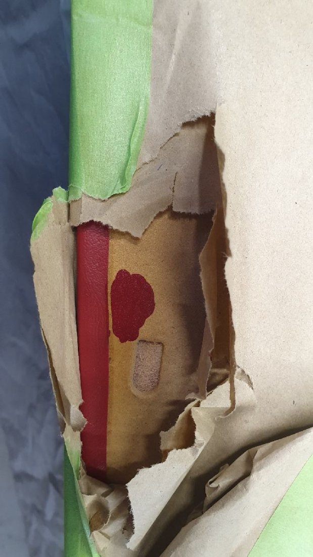

Jeder gut sortierte Lackierer sollte eigentlich eine Nuancenfarbtonkarte haben .... in 99 von 100 Fällen finde ich da die Farbtöne schneller als mit auslesen.
- ...das sieht dann so aus.....
- 20251214_152255_resize_17.jpg (111.65 KiB) 1893 mal betrachtet

Verschiedene Farbtöne sind i.d.R. durch unterschiedliche Herstellungsverfahren entstanden. Es war damals noch schwieriger, den Metallic Look auf Kunststoffe zu übertragen. Wirkt natürlich sehr original. Ich versuch da aus optischen Gründen eher alles einheitlich zu halten.HomerJay hat geschrieben: ↑Mo 15. Dez 2025, 00:12 Hallo Martin,
Und bis Ende 66, waren, außer bei der Pony Ausstattung, fast alle Farben noch uni.

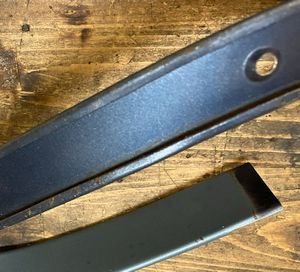

Die Farbnr. ist Dark Red Irid R/M 5792 R (auf der Frontleiste oben am Armaturenbrett auf der Rückseite - in der Regel noch da) , auf der Tür oder Lenksäule 5732R. Falls Du da auch noch eine Zierleiste hast von rückwärtigem Werks-Lüfter, Radio oder Fensterleisten. Immer die Rückseite mal nachschauen, da sind manchmal Farb-Reste.
R/M gibt den Tintometer Farbton für das Interior Red mit 67F51R und 66F53R an (ggf. 68 statt 66 oder 67)
Es gibt ein paar R/M Lackshops, die noch alte Unterlagen haben und das ggf. übersetzen können in eine Formel (wenn man hartnäckig ist). Vor 20 Jahren jedenfalls gabs die noch
, heute aber sicher nicht mehr.
Die Lackdosen von den Amis waren aber damals auch schon alle unterschiedlich gemischt und selten original. Selbst, wenn Du eine findest, stimmt die in der Regel nicht mit originalem überein. Suche nach einer gebrauchten originalen Lenksäulenabdeckung oder Zierleiste die noch Spuren hat.
Ich hatte - allerdings nur im Fastback, gibt m.W. nicht beim HT - auf meiner rückwärtigen Zierleiste innen eine brauchbare originale Lackspur für das Dunkelblau, die man auslesen konnte bzw. wo man 1K Lack bei Prosol zumindest angleichen konnte. Für die großen Flächen in 2K laß Dir lieber eine ähnliche Farbe anmischen, die Dir gefällt. Ist regional sicher vom Engagement abhängig, wieweit der Fachmann sich da reinhängen will.
