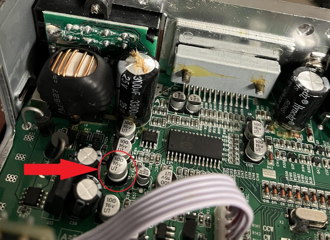

Da ich von nichts die Finger lassen kann :mrgreen: , habe ich eine Frage zu diesem, auf dem Bild markierten SMD-Kondensator.
Radio (2).JPG (217.64 KiB) 2232 mal betrachtet
Ich habe das Radio, ein Custom Autosound, bereits in diesem Zustand gekauft, wusste also das es nicht funktioniert.
Deshalb habe ich es erst gar nicht angeschlossen, sondern direkt geöffnet und das Dilemma gesehen.
Auf der Oberseite sind zwei Kondensatoren aufgeplatzt, auf der Unterseite (ohne Bild) eine Leiterbahn der Platine durchgebrannt.
Soweit grundsätzlich kein Problem, den Austausch des großen Elkos (3300µF / 25V) mit einem Baugleichen und die Reparatur der Leiterbahn habe ich schon ein paarmal erfolgreich an anderen Geräten gemacht und schon einiges wieder zum Laufen gebracht.
Das ist wahre Nachhaltigkeit :lol:
Was den markierten SMD Alu-Elektrolytkondensator betrifft, wird es (für mich) dann doch zu klein um diesen gegen ein Baugleiches Modell zu ersetzten.
Die Lötpads liegen ja unter dem Bauteil, dafür fehlen mir definitiv die entsprechenden Mittel, eine Heißluftlötstation oder dergleichen.
Da Platz (Höhe) an dieser Stelle kein Problem ist, würde ich den SMD-Elko gerne gegen eine andere Bauform tauschen.
Ich dachte an einen Elko mit axialen Drahtanschlüssen für eine liegende Einbauweise auf der Leiterplatte.
Jedoch tue ich mich schwer damit, ein passendes Modell in dieser Bauform zu finden, da ich mit den Bezeichnungen des SMD-Bauteils nicht so richtig klar komme.
Kennst sich jemand von euch mit solchen Teilen aus und kann mir dazu einen Tipp geben, oder hat sogar einen Link zu einem passenden Bauteil?

100uF 16V
Da solltest du genug finden. Wenn die Spannungsfestigkeit höher ist, auch kein Problem.
An die Pads kommt man seitlich mit der Lötspitze ran. Der „Kunststoff Sockel“ gehört mit zum Kondesator.

Hy Chris,
danke für die schnelle Antwort.
Diese Werte sind ja eindeutig.
Ich konnte aber mit dem "UT" nichts anfangen.
Spezifikationen wie z.B. Low ESR spielen dabei keine Rolle?
Gruß Pite

Das sind nur Hersteller/Serien Bezeichnungen.
Was Low ESR angeht ist natürlich interessant an welcher Stelle in der Schaltung der Cap sitzt, sollte aber bei dem Radio eher unkritisch sein. Hängt wahrscheinlich in der Befilterung der Spannungsversorgung irgend eines ICs.

Spielt keine Rolle.
Manchmal, vor allem wenn man schlecht hinkommt, werden diese Elkos auch vorsichtig "rausgedreht", dabei brechen die Kontakte ab, wenn man Glück hat ohne die Lötpads abzureißen ;)

die Kontakte sind nicht gänzlich unter dem Elko, sondern sind unten am Rand des Bauteils links und rechts erkennbar. Bei den zwei 47u/16V Elkos neben dem großen geplatzten Elko oben ist das deutlicher zu erkennen. Mit einer dünnen Lötspitze geht der gut raus (und wieder rein). Eine Seite heiß machen, wegkippen/weghebeln, dann die andere Seite.
