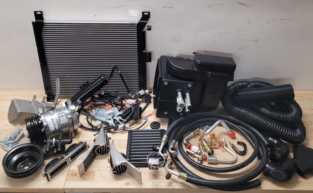

Bin gerade dabei in unsern 67er Fastback eine "Zubehörklimaanlage" einzubauen; da ich das sowieso Dokumentiere, dachte ich mir, ich stell den Einbau mal hier rein.
Nach einiger Rechereche ist es eine von Old Air Products geworden, weil diese den org. Klimaanlagen am nächsten kommt.
Als erste Maßnahme, weil mein Englisch doch büschen "eingerostet" ist, war die Überstzung mit Hilfe von KI ins Deutsche.

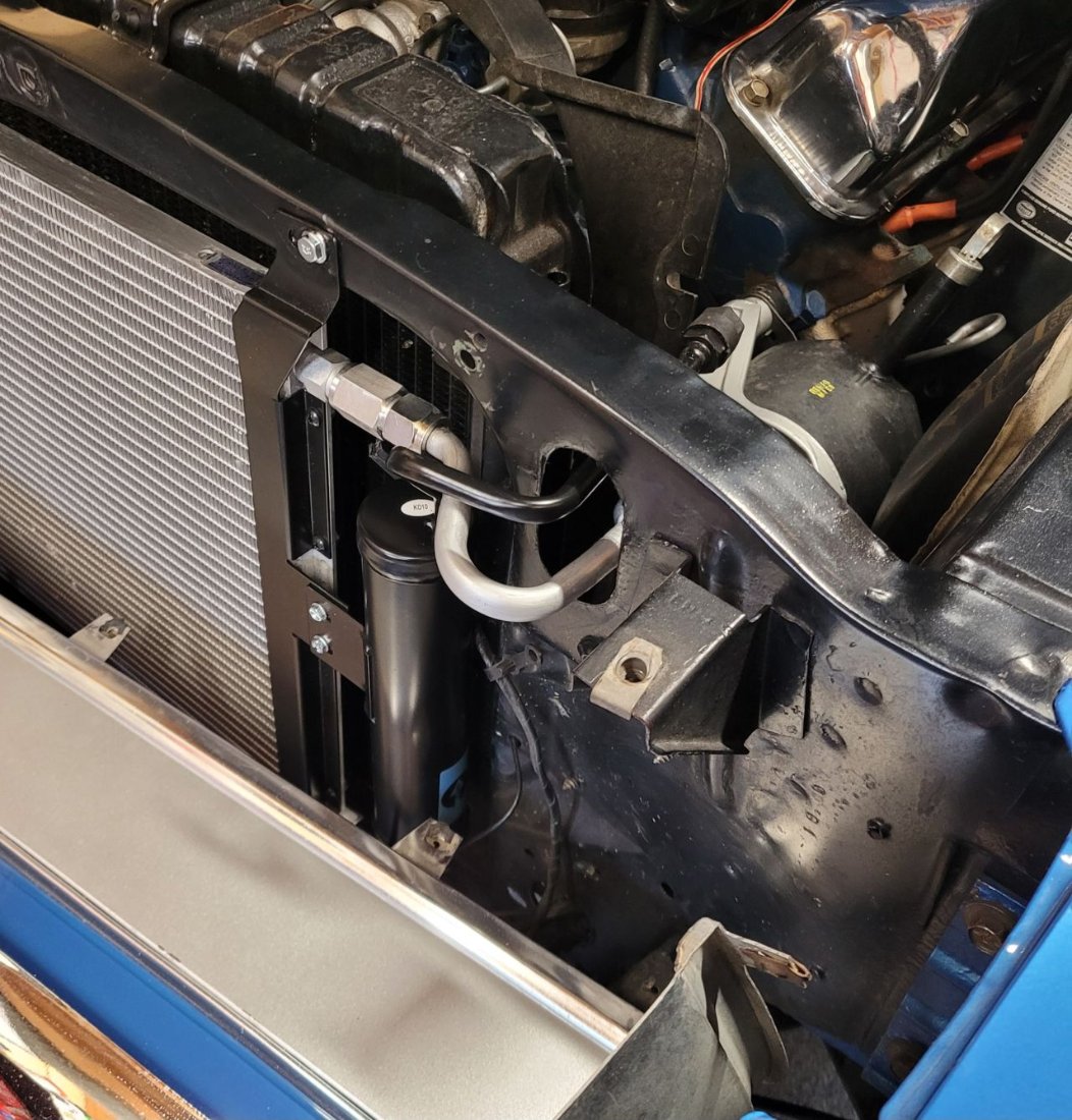

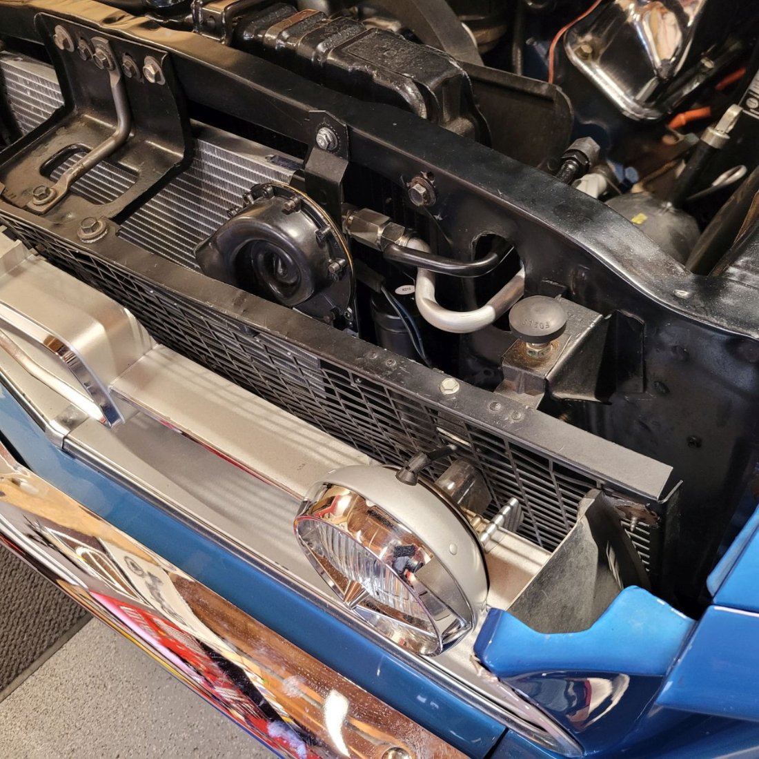

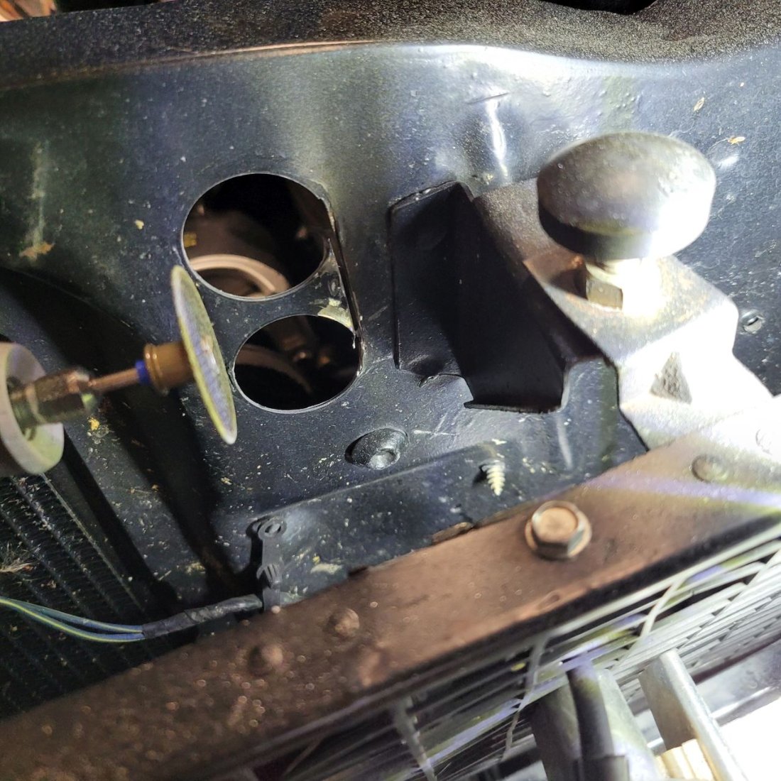

Habe mit dem Einbau vom Kondensator und Trockner begonnen.
Dafür musste ich den Kühlergrill, Hupen, mittler Halter/Strebe und das untere Frontblech (damit man an die Befestignungen unten am Kondensator kommt) abbauen.
Als erstes ein Langloch (war sogar im Blech vorgestanzt und gekörnt) mittels Lochstanze und Dremel ins Frontblech gemacht; Kanten grundiert und büschen schwarz drüber.
Die Hupe auf der Fahrerseite hat durch den Trockner ned mehr an Ihren Platz gepasst; habe die dann etwas nach Innen versetzt und mit der Schraube vom Kondensator befestigt.
Positiv: musste zum Befestigen nicht ein Loch Bohren, waren Alle schon in der Karosserie vorhanden und haben sogar geasst :D

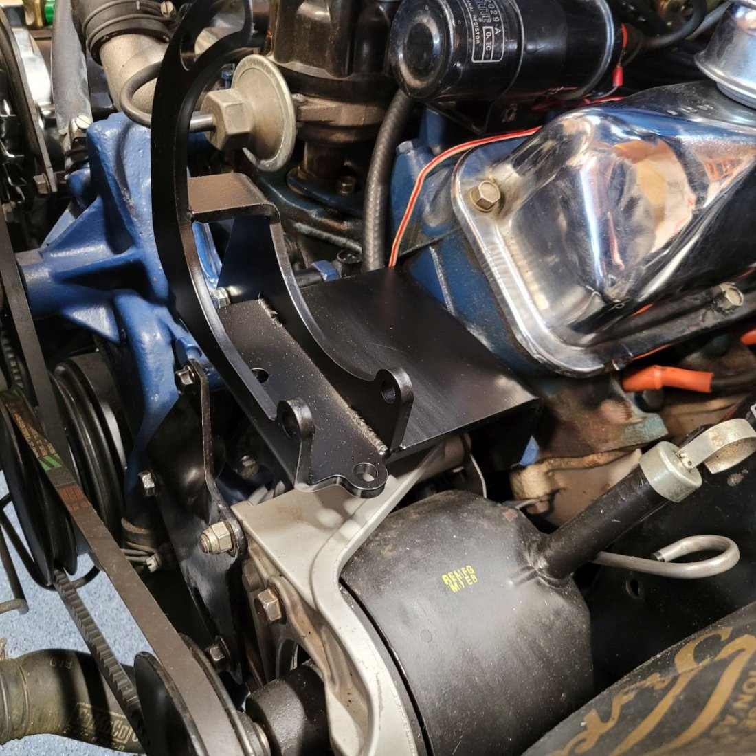

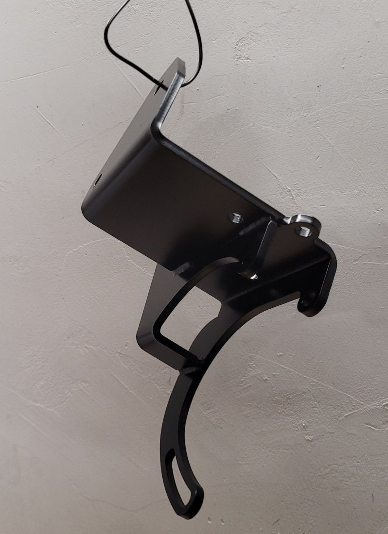

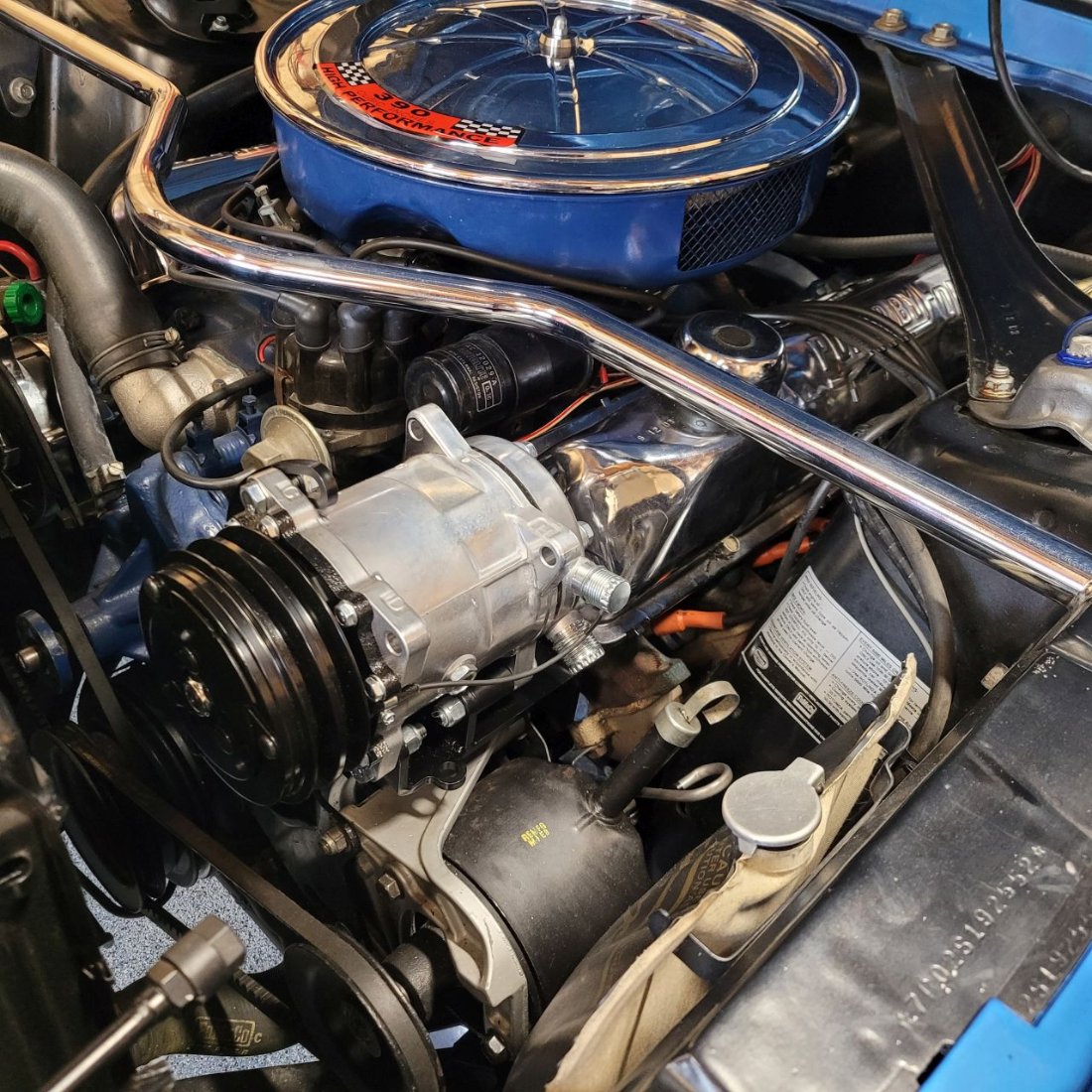

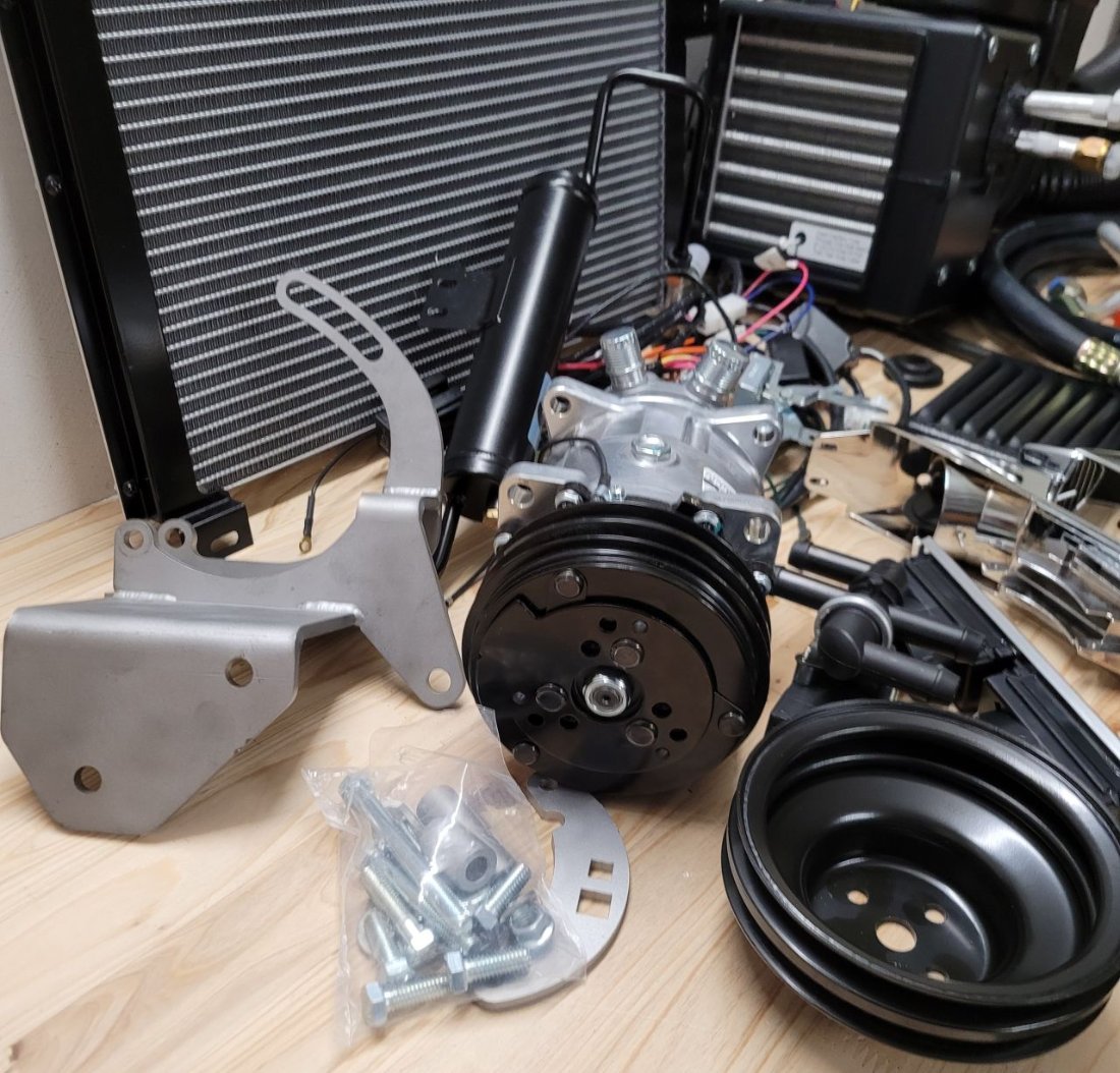

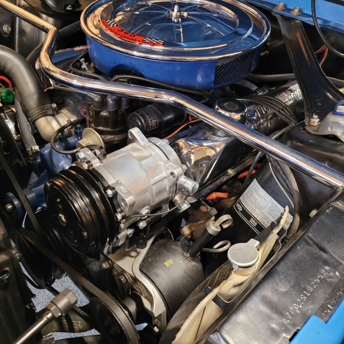

...weiter gings mit dem Klimakompressor
Erst mal muss man den Halter lackieren, der kommt nämlich unbehandelt, angeblich damit jeder den so gestalten kann wie er will.
Die Servopumpe samt Halter lösen und den Halter für den Kompressor montieren; passt auch gut!

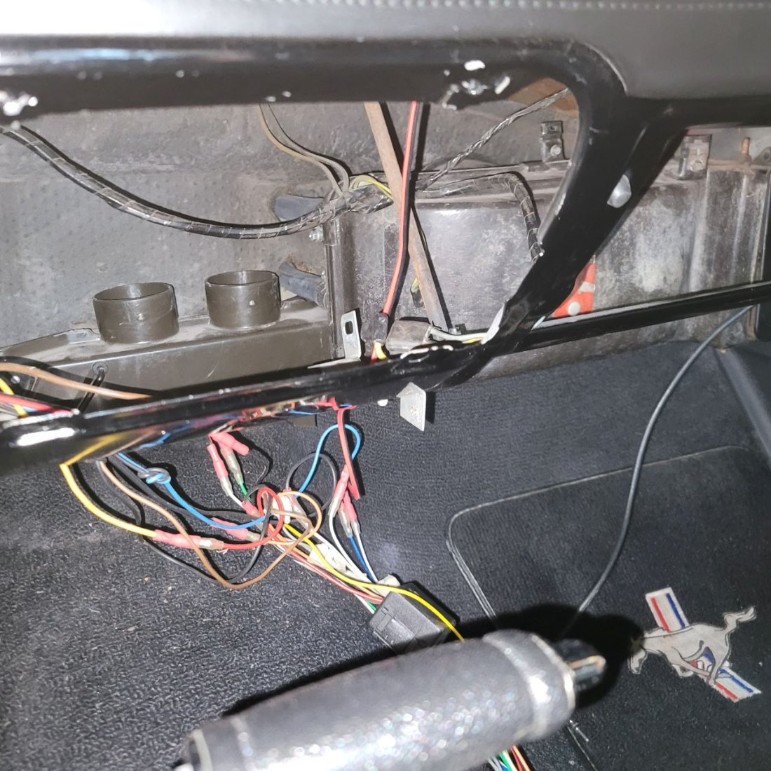

...Fortsetzung folgt im Innenraum, da hab ich schon mal Mittelkonsole, Handschuhfach, Abdeckungen, Lüfter/Heizungssteuerung und die Züge entfernt; das Ding muss komplett raus:

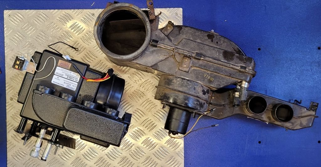

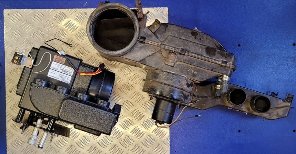

...weiter gings am Wochenende mit dem Lüfterkasten/Klimakastentausch:

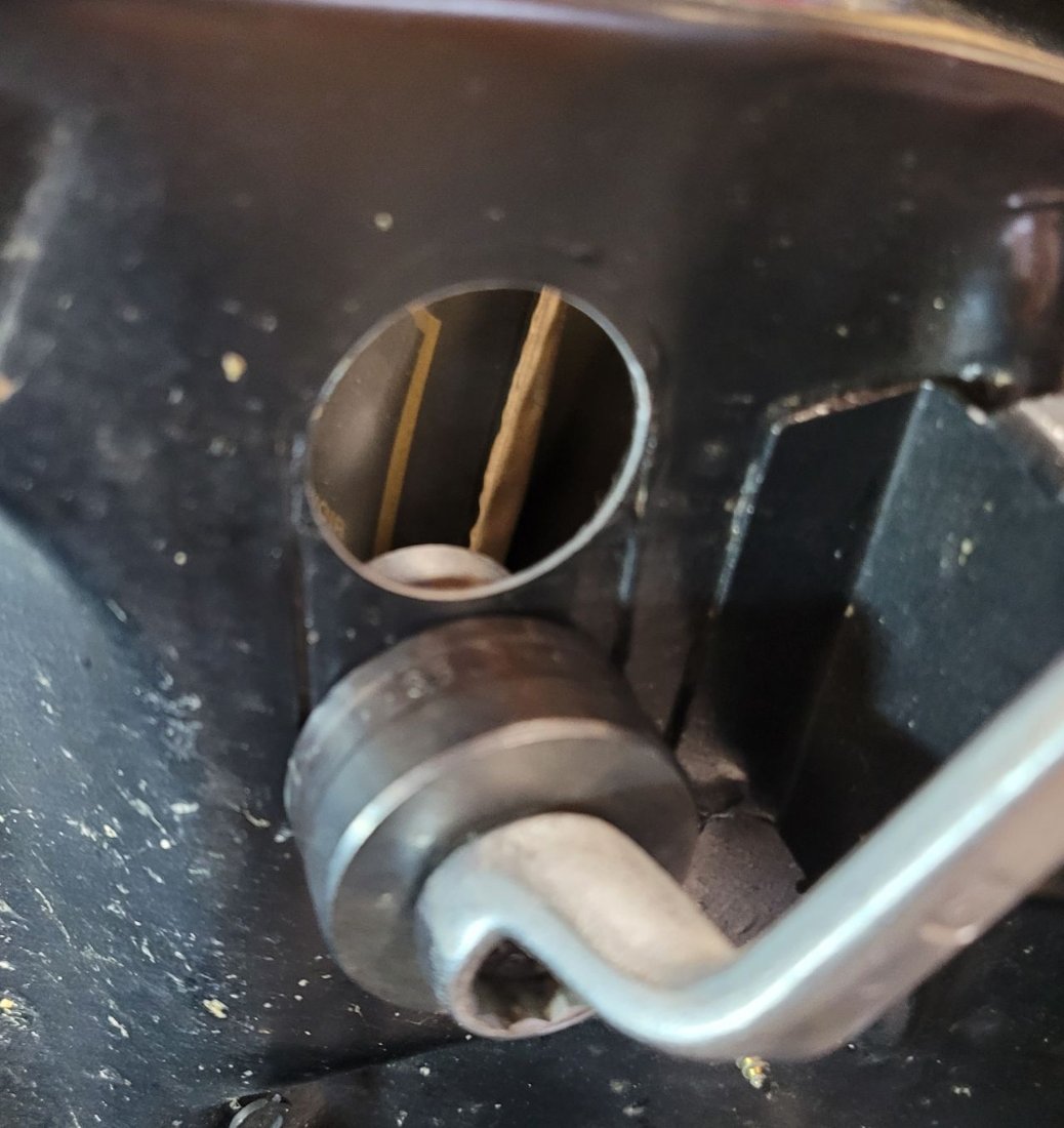

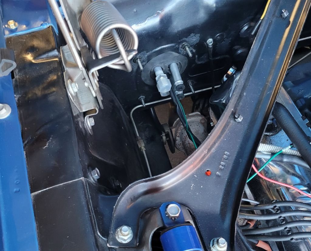

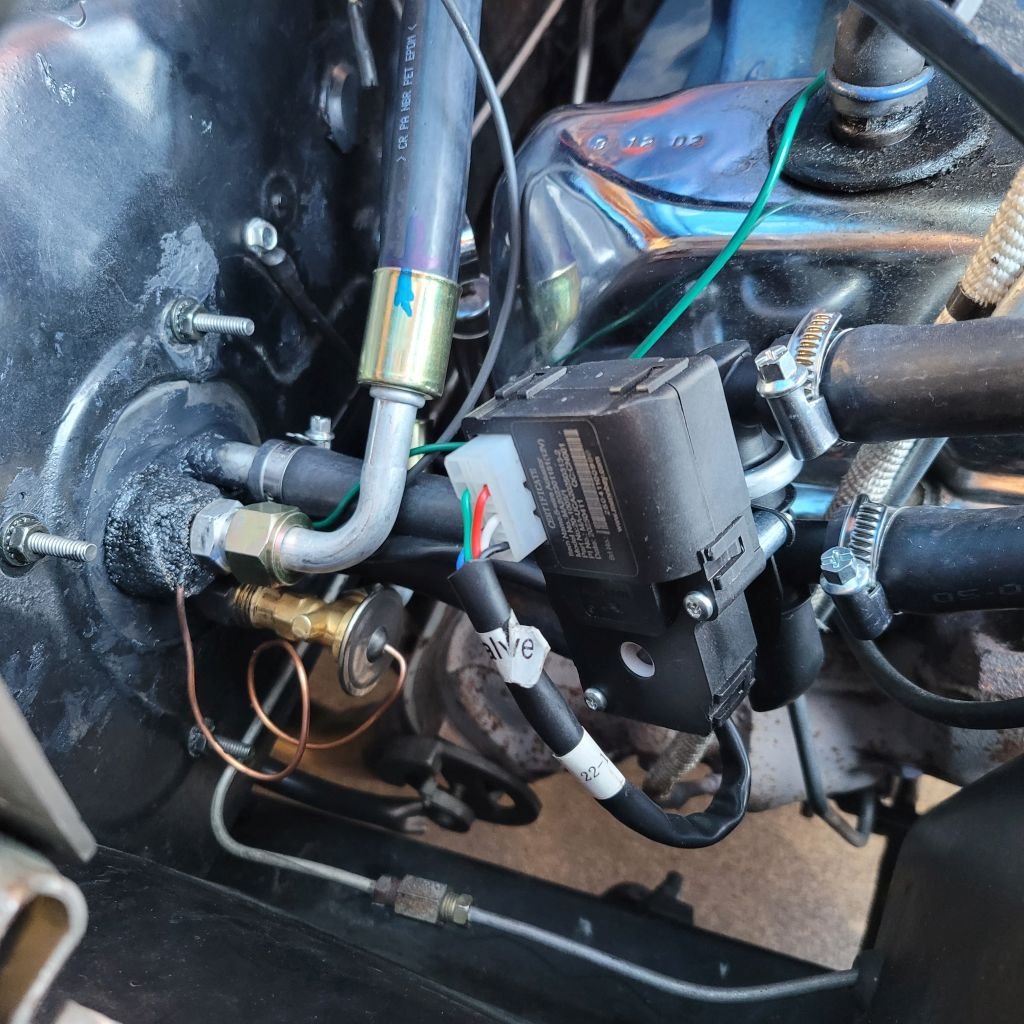

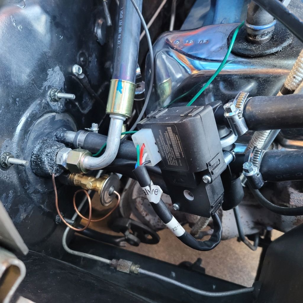

...weiter im Motorraum mit Kühlmittelschläuche/Ventil, Expansionsventil und Klimaschläuche anpassen/kürzen zum Verpresse:
...jetzt Schläuche verpressen lassen und dann gehts im Innenraum weiter...
