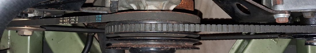

Nabend,
Ich bin gerade dabei, eine Notfalltasche für den Mustang zusammenzustellen. Dabei bin ich über die Keilriemen gestolpert. Ist der Keilriemen (Servo) richtig herum montiert? Außerdem wundert mich, dass verschiedene Sorten montiert wurden. Es handelt sich um einen Crate Motor, also nicht um den originalen. Der befindet sich gerade im Neuaufbau. Habt ihr Empfehlungen, welche Riemen ich bestellen sollte?
Keilriemen (Servo): ca. 10x1210mm
Keilriemen (Lima): ca 10x1110mm
Besten Dank für Hinweise und Aufklärung!
- Red Convertible
- Beiträge: 3938
- Wohnort: Rhein-Main-Gebiet
Re: Keilriemen
deine Keilriemen sind richtig montiert.
Sind wahrscheinlich zwei verschiedene Hersteller oder Ausführungen, daher optisch etwas abweichend, spielt aber für die Funktion keine Rolle.
Da du die Größe beider Keilriemen kennst, kannst du die überall kaufen, würde aber darauf achten, das es welche von namhaften Herstellern sind.

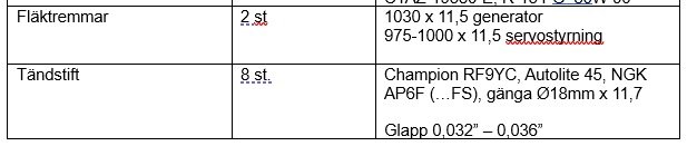

Interessant. Ich habe bei mir (08/15 C-Code HT) teilweise andere Größen für die Riemen ermittelt.
Einen 1200 mm bei der Servo bekäme ich nicht gespannt.

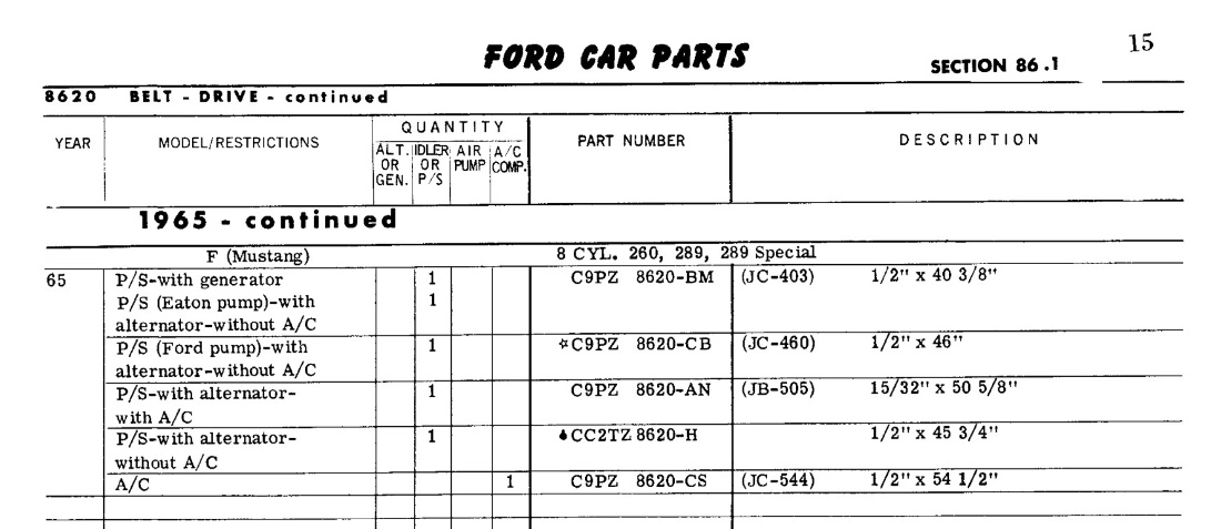

Was sind denn die Standartwerte ab Werk? Gibt es da eine Tabelle für die unterschiedlichen Varianten (Servo, Klima, etc.)?

Interessante Frage. In meiner originalen Bedienungsanleitung und auch im Werkstatt-Handbuch habe ich dazu keine Angaben gefunden.

im Master Parts Catalog (MPC) wirst Du fündig.
