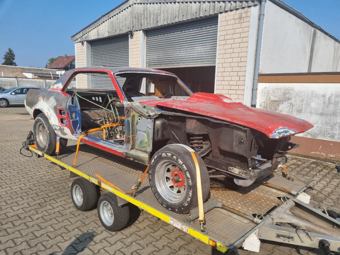

Da Du schon über ein Jahr dran bist, gehe ich davon aus das Foto zeigt die Ankunft deines Erwerb's in der privaten Schrauberhöhle.
Da Dein Zeitplan etwas aus dem Ruder gelaufen ist, war die Bestandsaufnahme wohl eher ernüchternd?

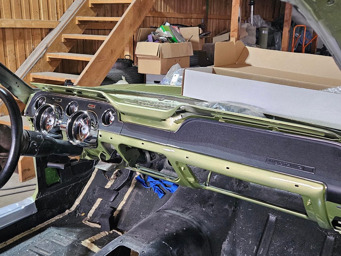

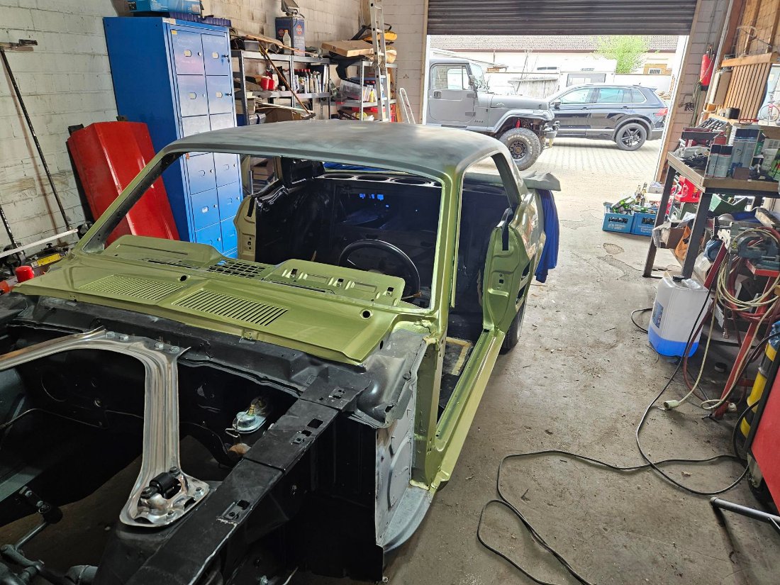

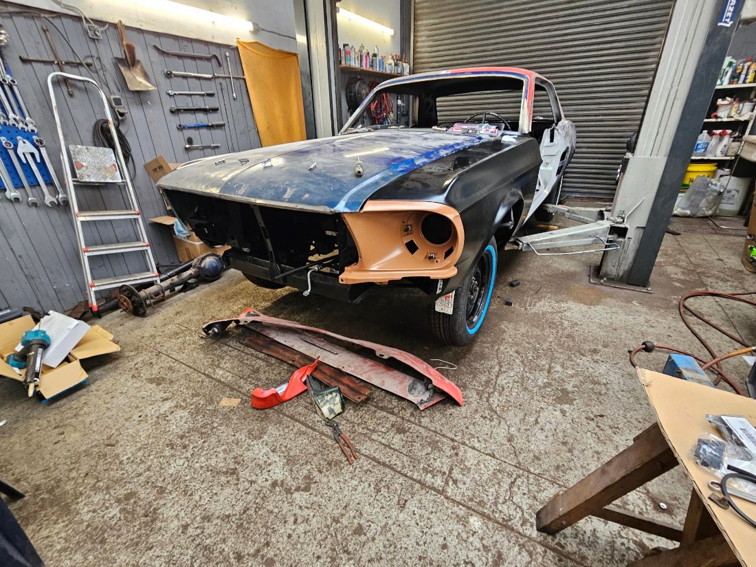

Hier mal noch ein paar Fotos die auch nicht mehr ganz aktuell sind.
Zwischenzeitlich hängt der Motor drin und
ab der Firewall bis zum Heck bin ich soweit durch...

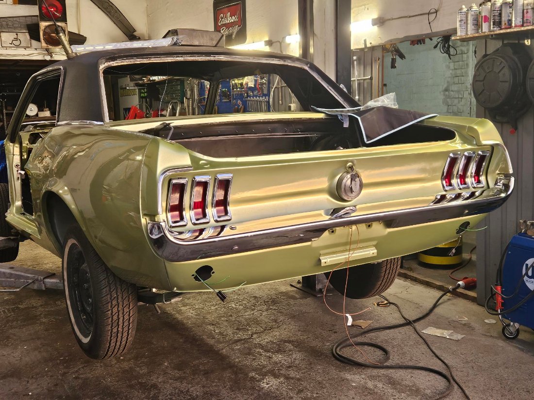

läuft doch - schöne Farbe!!!
Auch wenn ein Vinyldach drüberkommt - warum hast Du das Dach nicht mitlackiert?

Ich hab's nur Fillern lassen weil der Lack, sollte das Vinyldach nochmal irgendwann runter kommen,
wahrscheinlich so leidet das man es eh nachlackieren müsste.
Hat zumindest der Lacker damals behauptet.
Das Vinyldach habe ich gemacht weil ich irgendwann den Entschluss gefasst habe
das Pony genau so wieder herzustellen wie es damals vom Band lief.

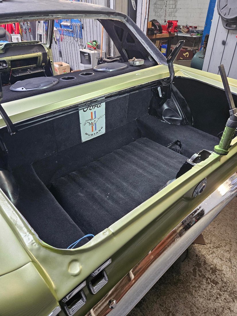

Sind das Bassreflexboxen unter der Hutablage? Selbstgezimmert?
Andy

das Dach nicht zu lackieren war nicht die beste Idee deines Lackierers, denn nur ein vollständiger Decklack schützt vor Rostbefall.
Sollte aus welchem Grund auch immer mal Feuchtigkeit unter das Vinyldach kommen, kann das in aller Ruhe gammeln, ohne das es rechtzeitig bemerkt wird, erst recht wenn im Kofferraum eine fette Bassbox für reichlich Vibrationen in der Karosserie sorgt.
