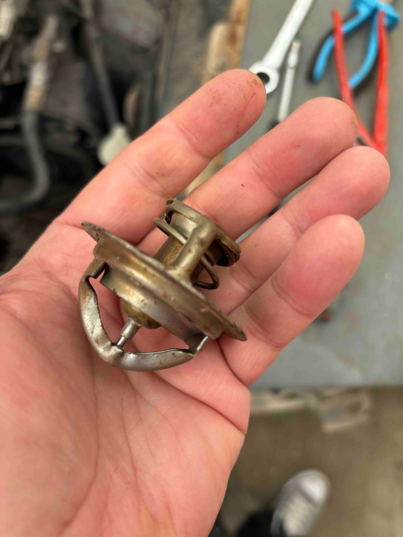

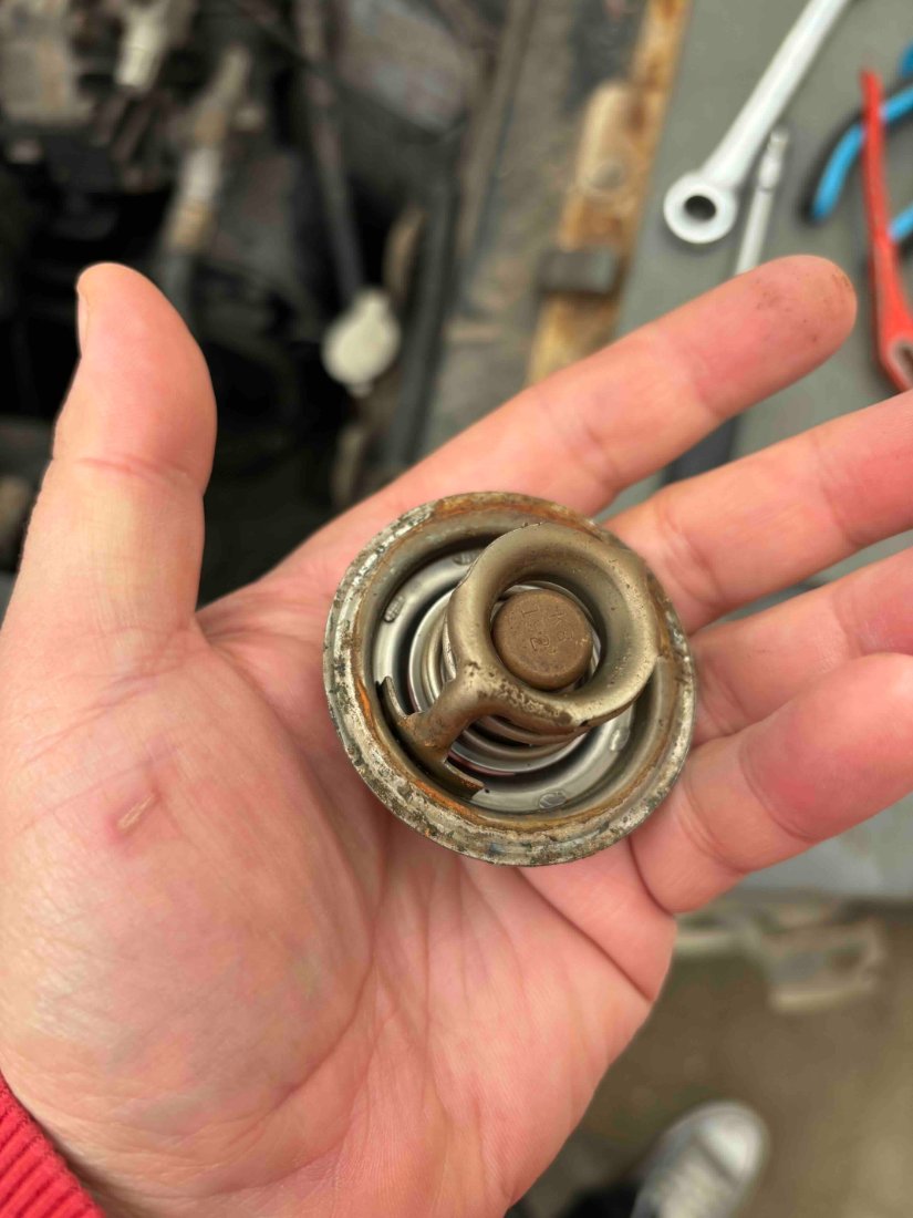

ich bin gerade dabei, mein Kühlsystem etwas aufzufrischen. Mir ist bewusst, dass ein neues Thermostat und das passende Gehäuse nicht die Welt kosten, aber ich würde gerne so viele Originalteile wie möglich erhalten ("Restaurieren statt Ersetzen").
Meine Frage:
Kann ich das Thermostat (inkl. der Feder/Wachselement) und das Gehäuse bedenkenlos in ein Ultraschallbad legen?
Meine Bedenken sind:
Das Thermostat: Könnte die Frequenz oder die Reinigungsflüssigkeit das Dehnstoffelement (Wachskern) beschädigen oder die Kalibrierung verändern?

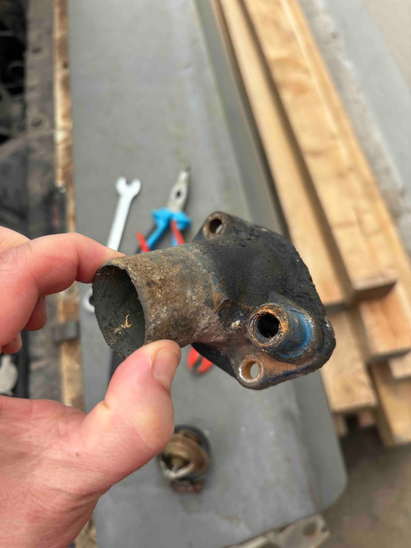

Das Gehäuse: Gibt es Legierungen beim Mustang (speziell Alu-Guss), die auf gängige Ultraschall-Additive negativ reagieren (Verfärbungen/Pitting)?
Hat das schon mal jemand gemacht oder sollte ich beim Thermostat selbst lieber klassisch mit der Zahnbürste und Essigwasser ran?
Danke für eure Einschätzung!
Jens

Sieht nicht mehr nach allzuviel Wandung aus. Das würde ich neu kaufen.

Wenn überhaupt notwendig kannst Du die Auflageflächen vom Thermostat mit der Drahtbürste oder einem Aufsatz für die Bohrmaschine reinigen. Hier ist eher die Funktion wichtig.
Das Gehäuse bekommst Du ebenfalls mit einer Bürste wieder sauber - die unschönen Stellen sind sowieso vom Schlauch verdeckt. Hier verwende ich auch lieber Originalteile, als das China Bling - Bling Zeugs.
