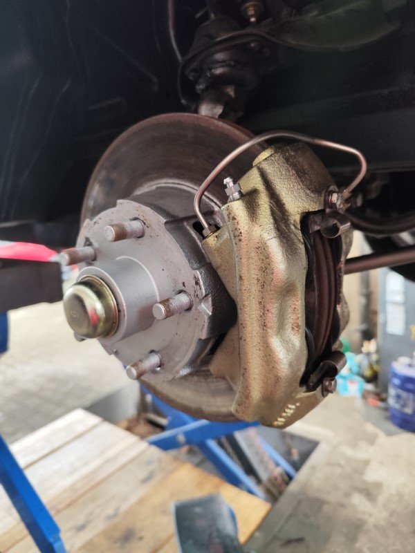

- Kritikpunkt Nr. 1 Trommelbremsen vorne:
Ich habe es aufgegeben, beratungsresistente Menschen von der Bremsleistung von Trommelbremsen mit Porterfield Belägen zu überzeugen. Deshalb nun Scheibenbremsen eingebaut. Überholte, Kelsey Hayes 4 Kolben Bremssättel mit neuen Bremsschläuchen und Porterfield R4-S Belägen. Natürlich mit dem passenden Hauptbremszylinder und einem einstellbaren Bremsdruck-Reduzierventil. Hinten waren eh schon Porterfields montiert.
Im Gegensatz zu den ganzen "Bastel-Lösungen" mit denen ich ständig konfrontiert werde, dürfte Bremsleistung und Ansprechverhalten auch sportlichsten Ansprüchen genügen. Wie alle meine Oldies mit DOT5 befüllt.
1 Scheibenbremsen (Mittel).jpg (93.46 KiB) 1706 mal betrachtet

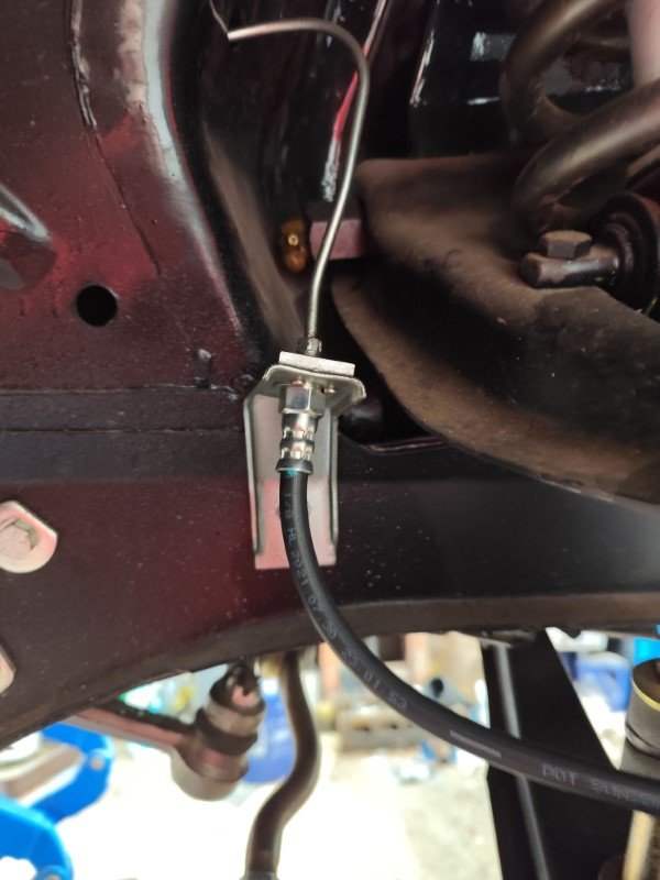

2 Bremsschläuche (Mittel).jpg (88.81 KiB) 1706 mal betrachtet

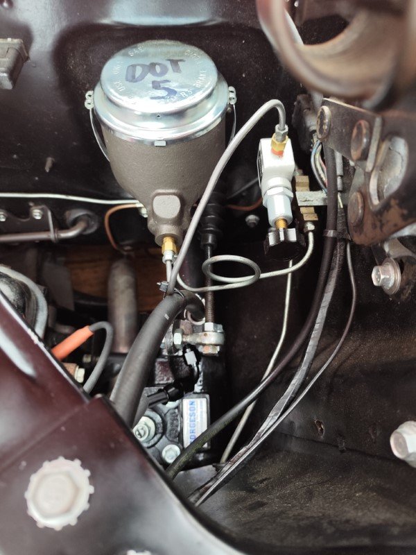

3 HBZ und BRV (Mittel).jpg (116.52 KiB) 1706 mal betrachtet

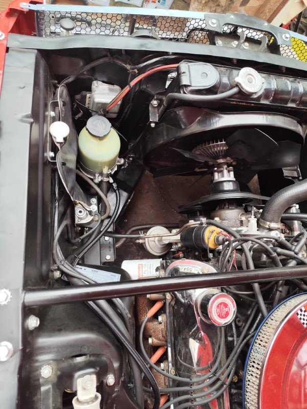

- Kritikpunkt Nr. 2 fehlende Servolenkung - ja, das hat mich tatsächlich auch gestört. :?
Verbaut habe ich eine neue Borgeson, doch statt der mechanischen Servopumpe habe ich eine elektrische Servopumpe verbaut, die den notwendigen Druck liefert und das passende Volumen liefert. Vorteile sind viele, u. a., dass sie auch bei ausgeschaltetem Motor (Zündung an) läuft, sie weniger Leistung schluckt als eine Mechanische, nicht Motordrehzahl abhängig ist, kein Keilriemen abfliegen kann und zuletzt hängt auch nix K-Code untypisches an dem Motor herum - schon gar nicht die Chevy Pumpe :shock: .

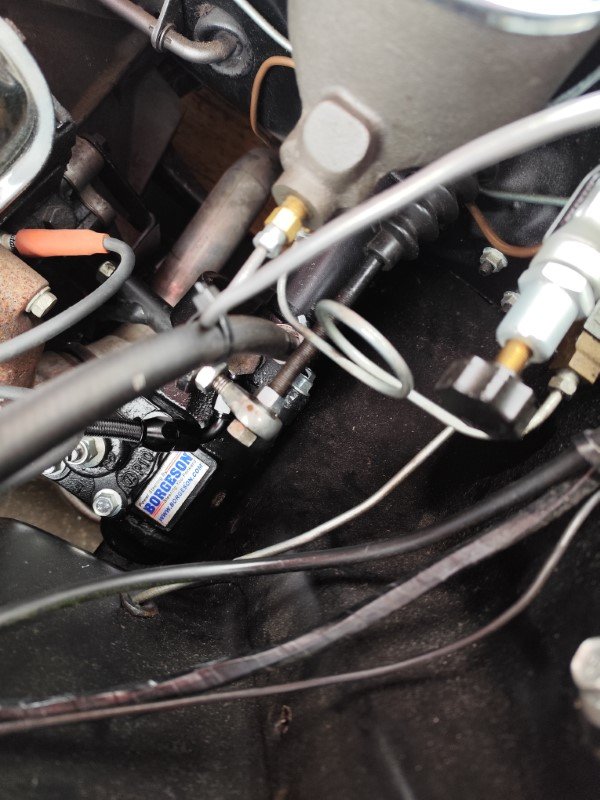

Für die K-Code Krümmer musste die Z-Bar angepasst werden, da weder Serie, noch die spezielle Borgeson Version gepasst haben.
Der Druckschlauch ist ein AN-6 Teflon-Stahlflex mit schwarzer Nylon Ummantelung und entsprechenden (schwarzen) AN Adaptern - etwas weiniger auffällig.
4 Borgeson (Mittel).jpg (115.59 KiB) 1706 mal betrachtet

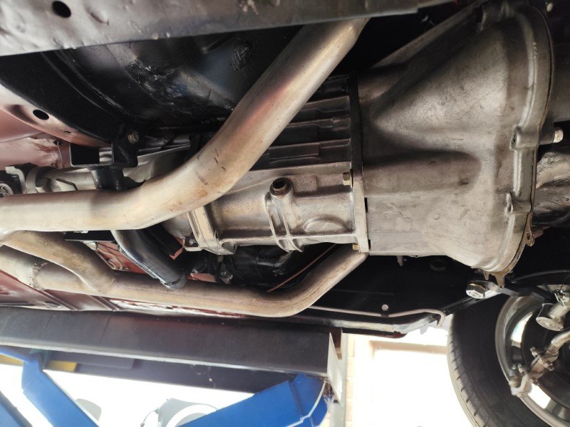

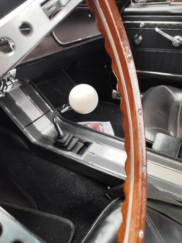

- Kritikpunkt Nr. 3 Getriebe
Toploader & Hurst Competition Plus brauchen halt etwas Nachdruck beim Schalten, deshalb ist nun ein T5 verbaut, was sich viel, viel angenehmer schaltet, eine perfekt passende Gangabstufung liefert und natürlich ein langen 5. Gang für flotte, Lärm-reduzierte und entspannte Autobahnfahrt. Spritsparend ist das natürlich auch noch. Innen ist der passende Schalthebel im Serien-look verbaut und auch ein entsprechendes Ritzel, damit die km/h Anzeige stimmt. Befüllt mit dem bewährtem Zepf Spezialöl.
6 T5 (Mittel).jpg (110.86 KiB) 1706 mal betrachtet
7 t5 Schalthebel (Mittel).jpg (103.18 KiB) 1706 mal betrachtet
