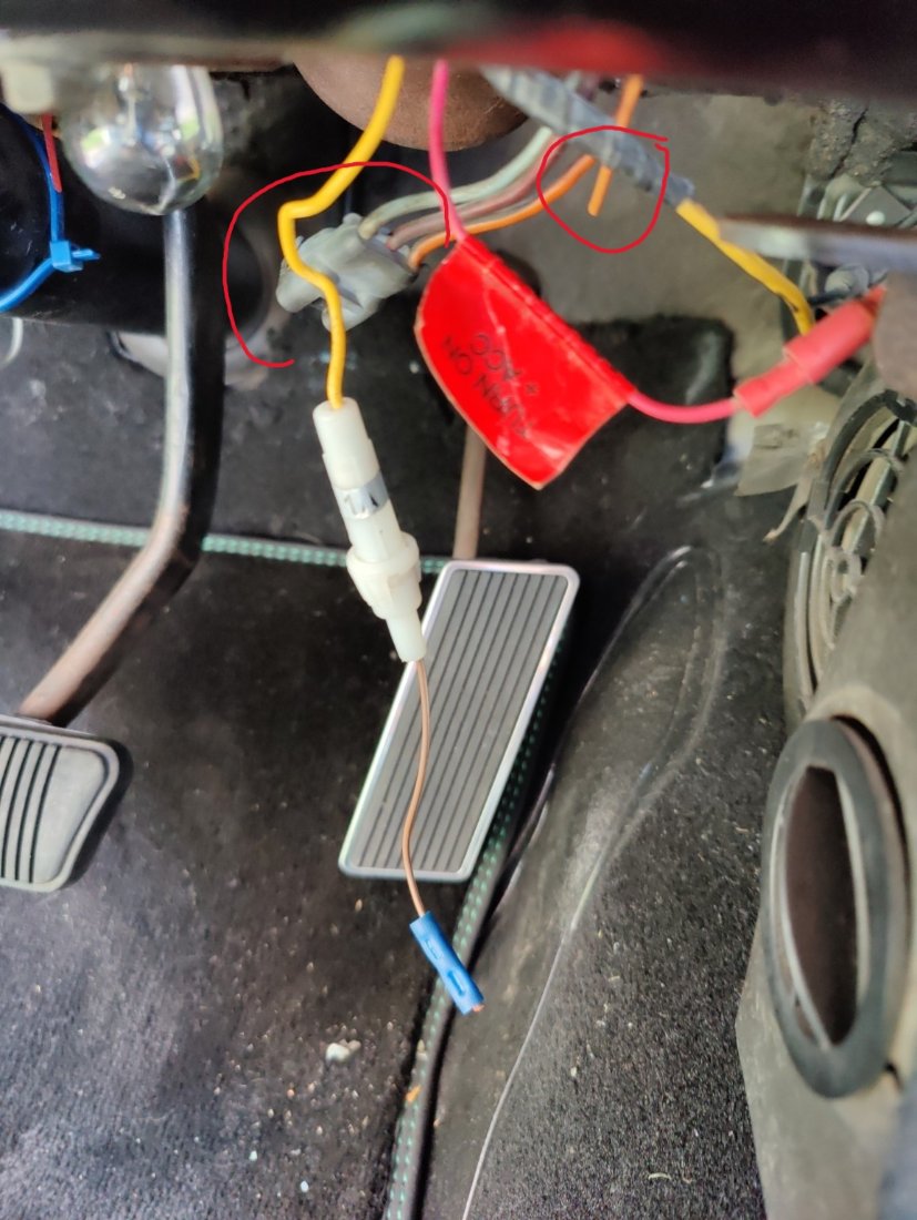

ich habe mein altes Custom Autosound gegen ein Retrosound getauscht und bin dabei auf ein paar Kabel gestoßen, die ich nicht zuordnen kann. Trotz der Schaltpläne und dem hier: https://averagejoerestoration.com/1966- ... -diagrams/
Das liegt vermutlich daran, dass ich mit Strom so gar nicht klarkomme. Ich habe einmal 3 zusammengeklebte Kabel gefunden. Am Ende der Kabel sind Kabelschuhe, nicht die runden, die am Mustang üblich sind. Außerdem werden die durch ein gummiartiges Zeug zusammengehalten. Das muss nicht Original sein, ist vermutlich schon sehr lange im Auto und von einem früheren Vorbesitzer verbaut. Ich wüsste aber nicht wofür. Gibts Ideen dazu?
Außerdem habe ich eine Oranges Kabel gefunden, das abgeschnitten ist. Trotz übelster Verrenkungen und teils Demontage der Klima ist es mir nicht gelungen herauszufinden, wohin das gehört. Gibt es dazu Ideen?

- Kabel.jpg (147.89 KiB) 793 mal betrachtet

Das gelbe, was da so runterhängt, scheint Plus bei Zündung zu sein. Das habe ich angeschlossen. Ausserdem noch Dauerplus abgegriffen. Die anderen Kabel, die ich mit meinem Post meinte, sind am Auto und hängen da so rum.
Das Retrosundradio hat zwischenzeitlich funktioniert (und ist mal so richtig gut!), jetzt hatte ich aber irgendwo n kurzen und ich muss mich morgen mal an den Sicherungskasten machen. Rost lösen, Sicherungen tauschen und hoffen, dass dann wieder alles funktioniert.
Das Retrosound hat ein Kabel mit dem eine Motorantenne gesteuert werden kann. An das schliesst man auch die DAB Antenne an. So hab ich es gemacht. Wie gesagt, hat alles funktioniert, bis ich die Klima wieder ans Dashboard geschraubt habe, dann hat es zzzz gemacht und Radio, Klima, Wischer funktionierten nicht mehr.
Ist die linke Markierung in meinem Bild eventuell doch Original und war fürs originale Radio? Wie gesagt, unter dem Gummi stecken 3 Kabelschuhe

Hallo Kai,kForce71 hat geschrieben: ↑So 17. Mai 2026, 21:49 Hallo zusammen,
Danke euch und beste Grüße
Kai
ja das gelbe Kabel vom Radio ist Zündungsplus, das rote Dauerplus.
Orange ist denke ich der Schaltausgang für eine elektrisch Antenne.
Der lose Stecker vom Auto sieht aus wie der Stecker vom Scheibenwischermotor.

Danke Patrick, es war tatsächlich der Stecker vom Wischermotor. Wischer geht also wieder.
