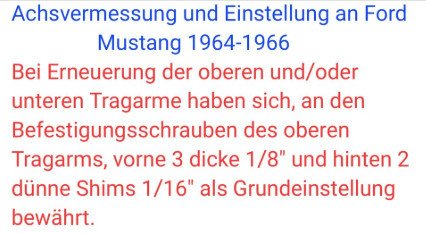

Das Shop-Manual sagt dazu:
Leuchtet zunächst ein, der obere Querlenker wird sonst sehr verspannt. Auch laufen die Gummibuchsen dann nicht mehr in der richtigen Achse.
Aber: 1/16" Unterschied ist gar nichts (1,6 mm). Da bekomme ich keine 3° oder gar 4° Nachlauf hin.
Und auch in dieser Empfehlung wäre es schon in der Grundeinstellung das 4-fache des maximal zulässigen Unterschieds:
Wie haltet ihr das mit der max. Differenz der Dicke des Shim-Pakets? Geht ihr da deutlich über die empfohlene Grenze raus?
Gruß Guido

agentfox hat geschrieben: ↑Mo 1. Jun 2026, 21:40 Das Shop-Manual sagt dazu:
Hallo Guido,
um eine einigermaßen passende Einstellung zu bekommen, musst Du über die Grenze hinaus gehen und meiner Erfahrung nach macht das auch nichts.
Welche Gummibuchsen sollen da belastet werden?
Die Mustangs sind inzwischen ~60Jahre alt und waren billig produzierte Massenautos ausgelegt für 6-8 Jahre Haltedauer.
Die Karosserien sind weich und verziehen sich mit den Jahrzehnten, wenn dann noch der ein oder andere Parkrempler dazu kommt,
kann man sich nicht mehr ganz an die Werkstoleranzen halten.

Ford hat an 0° Nachlauf gedacht (Shop-Manual Seite 3-49) und ist von geraden Karosserien ausgegangen. Die Erfahrung hat uns aber besseres gelehrt.
Andy
Kannst Du so machen, ist dann halt sche…
