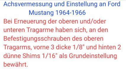

Aber: 1/16" Unterschied ist gar nichts (1,6 mm). Da bekomme ich keine 3° oder gar 4° Nachlauf hin.
Und auch in dieser Empfehlung wäre es schon in der Grundeinstellung das 4-fache des maximal zulässigen Unterschieds:
Wie haltet ihr das mit der max. Differenz der Dicke des Shim-Pakets? Geht ihr da deutlich über die empfohlene Grenze raus?
