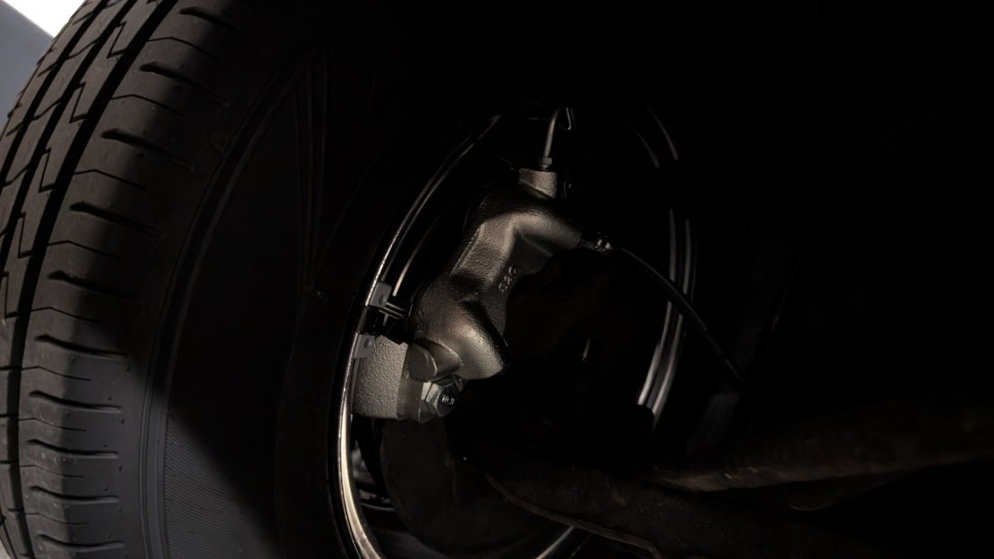

Ab und zu habe ich das Problem, dass die Bremse vorne (vermutlich rechts) deutlich spuerbar rubbelt/knirscht. Fuehlt sich an, als ob man nach Abstellen mit nasser Bremsscheibe beim ersten Bremsen den frischen Flugrost abrubbelt. Passiert nicht immer und ist nicht reproduzierbar. Nervt aber. Bremsleistung scheint einwandfrei; auch bei der letzten HU keinerlei Beanstandung (245/265 dN). Knirschende Bremsen mag ich aber nicht; das muss gefixt werden.
Am WE werde ich die Bremse vorne komplett zerlegen und v.a. die Belagfuehrungen schmieren; die Bremse selbst sieht aus wie neu:
Weiss jemand zufaellig die Anzugsdrehmomente der Bremssattelschrauben? Hat jemand ne Vermutung, was die Ursache fuer das ´Knirschen´ beim Bremsen sein koennte? Kolben und Bremsbelagfuehrungen schaue ich mir genau an; gibt es sonstige Vermutungen?

14 Zoll Styled Steel Repros (RSB). Radlager kamen auch neu; Spiel war bei der HU offenbar ok, das Knirschen hatte ich damals schon. Bremsbelaege???? Weiss nicht, was da verbaut wurde; Saettel, Scheiben, Belaege, Hauptbremszylinder, Bremsleitungen; einfach alles einmal neu; alle Teile von RSB.
Ich pruefe nochmal das Radlagerspiel und die Freigaengigkeit an den Wuchtgewichten (das kann aber kaum sein, das wuerde sich anders anhoeren, wenn das Wuchtgewicht am Sattel schleift); sieht man ja auf dem Bild. Danke fuer den Tip!

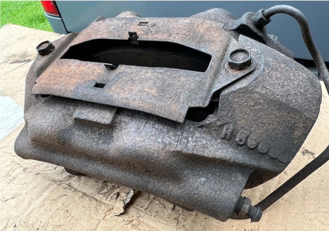

Am WE habe ich die gesamte Vorderbremse zerlegt. War easy, das war alles quasi fabrikneu. Bin etwas erschrocken, wie rudimentaer die Belaege in den Vierkolben-Saetteln gesichert sind: die werden nur von den beiden Federklammern gehalten. Sind die Dinger ab, kann man nach Zurueckdruecken der Belaege diese einfach rausziehen. Keine Sicherungsbolzen, kein Abbau des Sattels.
Alle Belaege waren nicht angefast; hab ich gemacht. Die Kolben waren allesamt gaengig. Alle Belaege liessen sich muehelos aus den Fuehrungen ziehen. Hab dann die Belagtraeger und die Fuehrungsraender leicht mit Kupferpaste benetzt (Keramikpaste habe ich nicht zur Hand, auch am targa nehme ich immer Kupferpaste).
Die ersten km waren erfolgversprechend, dann begann er, bei scharfem Bremsen nach rechts zu ziehen. Zudem fing das Rubbeln wieder an; diesmal aber erheblich weniger und gleichmaessiger.
Kann das wirklich an den Bremsbelaegen liegen? Dann besorge ich mir Redstuff oder was anderes (Tips?).
Nochmals zu der Fixierung der Belaege: Ich habe das noch nie gesehen. Beim targa (ok, der muss nun wirklich zuverlaessig bremsen), und beim SL sowie bei allen anderen Autos, bei denen ich bisher die Bremsen gemacht habe, gab es immer zumindest einen Sicherungsbolzen oder die Belaege konnte man nur nach Abbau der Bremszange rausnehmen. Seltsam...

ndaustue hat geschrieben: ↑Mo 6. Jul 2026, 12:02
aNDi
Das hat schon seine richtigkeit :lol:
So...
Screenshot 2026-07-06 122951.jpg (222.06 KiB) 932 mal betrachtet
oder so ähnlich sieht das je nach Ausführung aus.
Diese Bleche oder auch Federn sind geschraubt und sollten eigentlich nicht abfallen.
Und selbst wenn, bei montiertem Rad, ist/war damals nicht genug Platz (Felgen maximal 14-15"), daß die Bremsbeläge hätten aus dem Sattel wandern können.
Wenn Du also keine 17" oder 18" Felgen fährst, mußt Du dir keine Gedanken machen. ;)

Jo, das ist wohl schon richtig. Bei mir sind ziemlich sicher die Scott Drake Vierkolben https://www.rsb-parts.de/bremssattelsatz-4-kolben-65-67 mit den Scott Drake Halteblechenhttps://www.rsb-parts.de/belagshaltebec ... 5-67-stahl drin.
Kennt jemand die Belagsspezifikationen dafuer?
Derzeit sind wohl auch die Scott Drake Belaege drin...

Die Sicherungsbleche an den Bremssätteln wirken auf dem ersten Blick sehr filigran, ich setze die Schrauben immer mit etwas Gewindesicherung Mittelfest ein, da ist noch nie etwas verloren gegangen. ;)

Die Bremsanlage wurde so von Ford von 65-67 als Option angeboten, die Befestigung der Beläge war ab Werk so.
Etwas Spiel brauchen die Beläge im Sattel, damit sie nicht klemmen.
