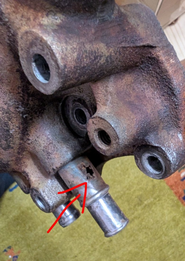

Hallo Leute
Ich habe seit einiger Zeit leichten Kühlwasserverlust, d.h. wenige Tropfen Kühlwasser am Garagenboden. Habe dann den Motor nach der Ursache untersucht und festgestellt das die Flüssigkeit an der Dichtung des Timing Cover austritt. Kann das sein?

Klar - am Timingcover kann eine Undichtigkeit entstehen. Du solltest nun mal alles gründlich reinigen und trocknen, um die Position zu finden, wo es austritt. Es kann am Cover sein, am Thermostatgehäuse, an den Schläuchen, WAPU, etc.

Thermostatgehäuse, Schläuche und Wapu sind dicht.

Hi Frank,terra67 hat geschrieben: ↑Mo 6. Jul 2026, 10:26 Hallo Leute
Vielen Dank für eure Hilfe
Gruß Frank
ja das kann sein, durch das Steuerkettengehäuse laufen 2 Kühlwasserkanäle von der Wasserpumpe zum Motorblock.
Wenn es da undicht wird, ist muss das Steuerkettengehäuse meist repariert oder ersetzt werden.
Das ist aus Alu und nach 6 Jahrzehnten sind die Kanäle oft zerfressen.

Vielen Dank, wird eine Winterarbeit, dann kann ich gegebenenfalls auch die Steuerkette checken.
