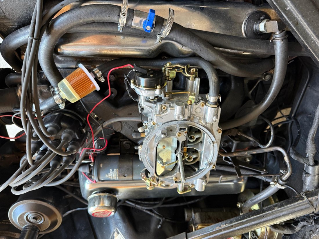

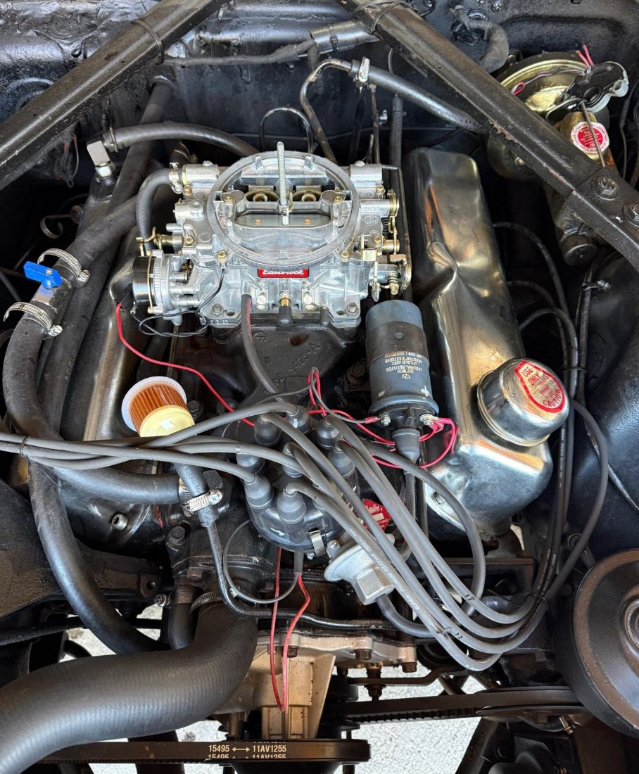

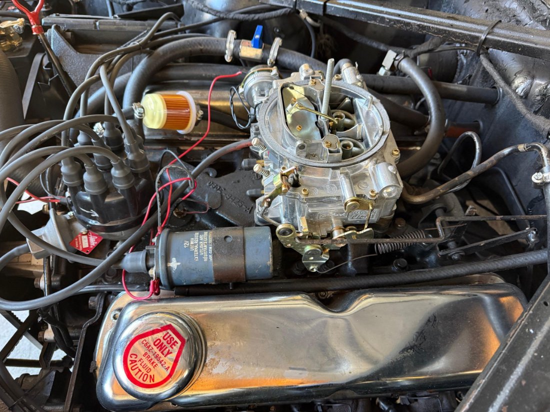

ich habe mein Pony noch nicht lang und fange an Erfahrungen zu sammeln. Das Fahrzeug lief bis vorgestern einwandfrei. Ich habe es in der Garage abgestellt und heute will ich es anlassen und da habe ich diesen Fehler.
Er springt sofort an und wenn ich den Zündschlüssel in die Fahrposition zurück lasse, dann geht er gleich wieder aus. Es gab technisch seit der letzten Fahrt keine Veränderung.
Ich habe etwas von einem Lastwiderstand gelesen. Den kann ich aber nicht finden.
Wo könnte ich hier zur Fehlersuche ansetzen? Ich habe mal 3 Bilder vom Motorraum gemacht.
Vielleicht sieht ja jemand etwas und kann mir helfen.
Danke schon mal!
Uwe

Ich würde bei der Versorgungsspannung der Zündspule anfangen, bekommst beim Starten vom Anlassrelais eine erhöhte Spannung , wenn der Anlasser nicht mehr dreht wird auch diese Spannung abgeschaltet, also bleibt der Weg vom Zündschloss Stellung Zündung an zur Spule über zum prüfen.

ist da ein etwa Neutralschalter am Hauptbremszylinder befestigt? Wenn ja, was soll der da?

Wie Thomas schon beschrieben hat, wird die Zündspule beim Start über die Verbindung vom Startrelais versorgt. Beim Motorlauf kommt die Spannung über das Zündschloss. Also Nachmessen, ob bei Zündung "An" an der Spule 12V anliegen.
Vorsicht: Dein Wagen ist schon auf eine el. Zündung umgebaut. Diese Module mögen es nicht, wenn die Zündung lange unter Spannung steht, ohne das der Motor läuft...
Und der Safety Neutral Switch an dem HBZ ist wirklich merkwürdig....

Wie die Vorredner geschrieben haben, müsstest du mit dem Multimeter einmal messen, am Besten mit noch einer 2. Person (Achtung Abdeckung Lüfterrad, sieht so aus, als ob keins verbaut ist)
Multimeter auf Volt stellen
Plusanschluss auf Plus Pol Zündspule
Minusanschluss auf Minus Pol Batterie
Es müssten nicht direkt 12 Volt sein, es wird wahrscheinlich die Boardspannung angezeigt, wenn die LM läd, können dies bis zu 14,8 Volt sein
Dann messen was beim Start passiert und danach. Das sogeannte Starterrelais (links an der Bordwand) mit den Kabeln erhöht beim Starten (Starteranhebung) danach scheint dein Wagen auszugehen, ergo fehlt dann die Spannung
Aus deinem Zündverteiler gehen 2 Kabel aus einem schwarzen "Schuh" raus, du könntest mal schauen ob hier eine Pertronix elektrische Zündung verbaut ist.
Bei dieser (Stromversorgung) und der Zündspule selbst würde ich anfangen.
was mir noch auffällt, der e-choke am Vergaser solltest du nochmals einlesen. Bei meinem Holley sollte Plus explizit nicht an Plus Zündspule.

ah ja, das sieht nach dem C4 Neutralschalter aus.

Ja, das habe ich heute auch gesehen und erst mal rausbekommen, das dass der Neutralschalter ist. Hat einer total verbastelt

Die Startautomatik (engl. "e-choke") funktioniert so, dass die Starterklappe beim Kaltstart geschlossen ist (einmaliges Treten des Gaspedals erforderlich) und dann bei zunehmender Erwärmung die Starterklappe sich wieder öffnet. In gewissen Grenzen ist die Zeitdauer dieser Erwärmung durch Verdrehen des Gehäuses einstellbar. Die Heizung funktioniert elektrisch und sollte laut Anleitung tatsächlich an einer Leitung mit vollen 12V hängen. Die Leitung zur Zündspule Klemme 15 hat im Fahrbetrieb nur 6 bis 9V dank gewolltem Widerstand. Ich hab e, so wie es aussieht, den gleichen Vergaser wie du. Aus Unwissenheit / Bequemlichkeit hatte ich die Heizung an die besagte Widerstandsleitung angeklemmt. Das ist nicht richtig, funktioniert bei mir aber ausreichend gut. Aber nimm dir das nicht zum Vorbild. Bei Gelegenheit baue ich das um.
Da du also Startautomatik hast, ist ein eventuell verbauter Bowdenzug (nicht "Bautenzug") natürlich überflüssig.
Zum eigentlichen Problem: es kann natürlich sein, dass der eigenartige Neutralschalter am HBZ die Ursache deines Problems ist. Oder aber der Zündanlassschalter hat das Ende seiner Lebensdauer erreicht.

Mach mal ein Foto von dem vermeintlichen Chokezug unterm Lenkrad.
Du wärst nicht der Erste ( und mit Sicherheit auch nicht der Letzte), der den Zug der Lüftungsklappe für den Chokezug hält...
