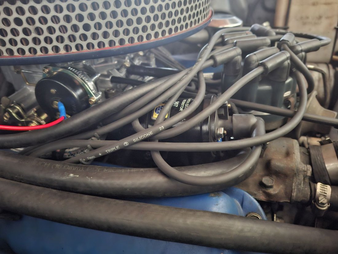

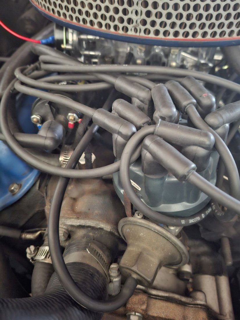

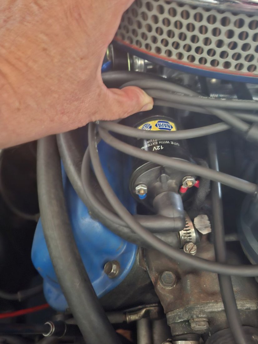

vielen Dank für die wirklich hilfreichen Antworten, die ja eindeutig in die gleiche Richtung Zündspule gehen. Ich hänge Mal 3 Bilder von der aktuell verbauten Zündspule an. Die hat jetzt mindestens 6 Jahre ihren Dienst getan. Wenn ich den Empfehlungen folge, wäre es von Vorteil, wenn ich die neue Zündspule so platziere (oder platzieren lasse), das sie ggfs. mehr Kühlung bekommt. Kann ich noch eine Empfehlung bekommen, welches Modell da sinnvoll ist. Es werden ja einige angeboten. Auch dafür meinen aufrichtigen Dank.

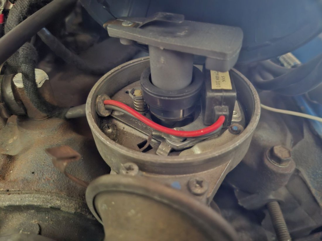

Vielleicht wäre das der richtige Zeitpunkt, der Zündanlage ein Update zu verpassen?
Was sitzt bei Dir unter der Verteilerkappe?
Die originalen Kontakte oder schon eine einfache Pertronix?
Falls noch Kontakte wäre meine Empfehlung eine Pertronix3 mit passender Pertronix Zündspule.
Dazu müsste aber das Widerstandskabel, welches jetzt vom Zündschloss zur Spule geht, überbrückt werden.
Auf alle Fälle solltest Du den Zündspulenhalter von der Spinne abschrauben und vorne an den fahrerseitigen Zylinderkopf schrauben. Da wird die Spule besser gekühlt.
Die jetzige Spule ist eine 08/15 aus dem amerikanischem Zubehör. Ersatz sollte sich leicht finden lassen, es gibt ja ausreichend Händler hier im Forum.
Theo

Re: Mustang 66er geht bei Hitze während der Fahrt aus
deine Zündspule hängt auch direkt über der Ansaugbrücke. Hier wird es sehr heiß, vorallem wenn der Wagen abgestellt wird. Die originale Ölgekühlte konnte das damals wohl ab, bei den neuen Dingern wird empfohlen diese eher in den Fahrtwind zu bauen (ölgekühlt wird stehend empfolen) zu sehen.
danke für die Rückmeldung. Ich habe wieder etwas dazu gelernt.
Es ist bereits eine elektronische Zündung verbaut, Bild anbei.
Ich werde jetzt eine neue Zündspule besorgen und die vor die linke Zylinderreihe
platzieren. Dann hoffe ich, dass das Problem gelöst. Ich werde
dann irgendwann berichten.
Einen schönen Sonntag noch.
Gruß Stephan
