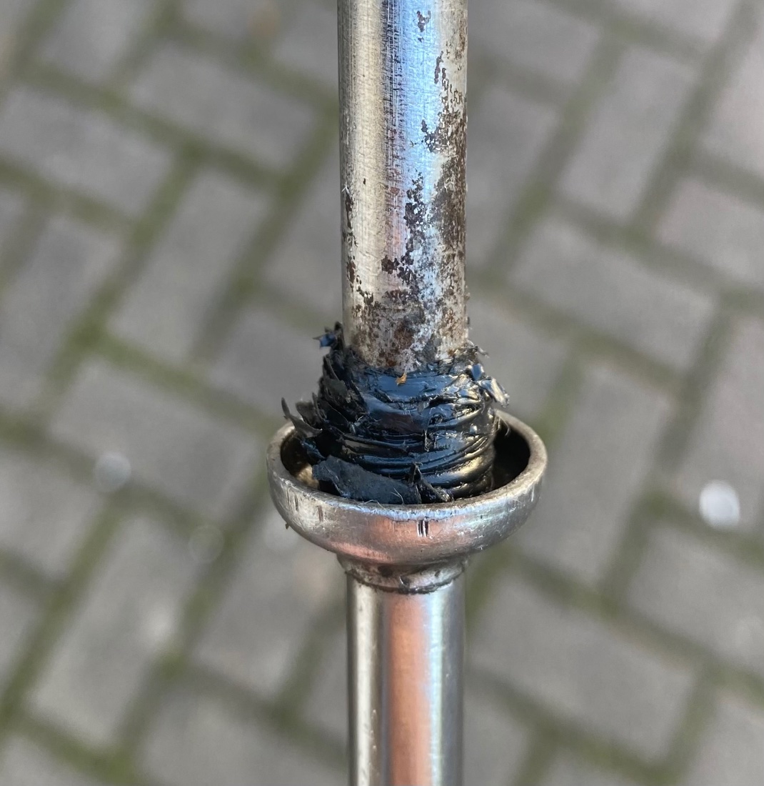

Guten Tag,
bräuchte mal euer Fachwissen.
Aus der Öffnung vom Ölpeilstab kommt während der Fahrt Öl raus.
Ich habe gemerkt, dass der Stab sich ganz leicht lockern und rausziehen lässt.
Während der Fahrt lockert sich der Stab und dadurch kommt neuerdings Öl raus……dachte die Undichtigkeit käme von der Ölwanne, diese ist aber neu.
Auch ein leichtes Verbiegen um etwas Vorspannung zu geben hilft nicht.
Am Stab selbst ist keine Dichtung, der Vorbesitzer hatte wohl Isolierband angebracht, das ich allerdings abgemacht habe da es sich nach und nach aufgelöst hat.
Frage:
Gibt es eine Möglichkeit die Sache dicht zu bekommen?
Danke schonmal für die Antworten
Frage:
- Hier noch mit Isoband
- IMG_3908.jpeg (263.17 KiB) 456 mal betrachtet

Wenn der Motor aus dem Peilstabrohr Öl rausdrückt, liegt das Problem NICHT am Peilstab oder-Rohr.
Normalerweise ist da überhaupt keine Dichtung dran.
Ich vermute das Problem eher in Richtung Motorentlüftung.
Ist bei Dir ein FUNKTIONIERENDES PCV-System verbaut?
Also vom Beifahrerseitigen Ventildeckel ein Schlauch, der hinten mittig in den Vergaserspacer geht?
Und natürlich Fahrerseitig ein Öleinfülldeckel mit Schlauch zum Luftfiltergehäuse?
Damit sollte genügend Bewegung im Kurbelgehäuse sein, um die entstehenden Gase abzuführen. Wenn das funktioniert, pustet auch kein Öl aus dem Peilstab.
Ausser natürlich, der Motor ist dermassen verschlissen, dass das PCV-System es nicht mehr schafft, die ganzen Blow-By Gase "aufzufangen"....

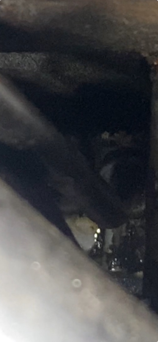

auch der Beifahrerseite habe ich eine Entlüftung, die ist ca 6 Monate alt.
Ein Peilstabrohr habe ich keins verbaut, der Meßstab geht direkt in den Motorblock
Habe mal ein Foto gemacht, ist aber schlecht zu erkennen……

TBHH
- Beiträge: 1000
- Fuhrpark: '70 Mach1 351C
'70 Grandé 351C
'86 F350 460 4x4
Re: Ölpeilstab Motoröl
Dann ist es kein Wunder, wenn da Öl rauskommt!
Da gehört ein Peilstabrohr hin, und da kommt der Peilstab rein.
So, wie es ab Werk war und gehört.
Zum Glück wird beides (Peilstab und Rohr) inzwischen von verschiedenen Anbietern nachgefertigt.
Theo

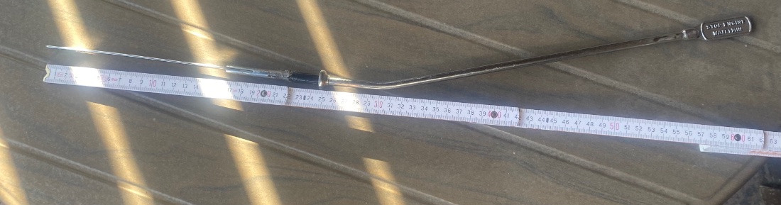

Sag mal....
IRGENDWIE sieht Dein "Peilstab" so aus wie ein Peilstabrohr....
Kannst Du bitte nochmal ein Foto von Deinem kompletten "Peilstab" machen?
Theo
Theo
Hab leider derzeit kein besseres Bild.
Das Teil ist komplett am Stück, das schwarze Zeug ist noch das Isoband vom Vorgänger
- Hab derzeit kein besseres Bild.
- IMG_3927.jpeg (111.51 KiB) 367 mal betrachtet
OK, Danke!
Also - DAS Teil gehört NICHT an einen Ford-Motor!
Das ist irgendwas rangepfuschtes.
Das Originale Peilstabrohr sieht so aus:
https://www.npdlink.com/product/engine- ... 504/200570
der dazugehörige Peilstab so:
https://www.npdlink.com/product/engine- ... 498/200570
Theo
Theo
