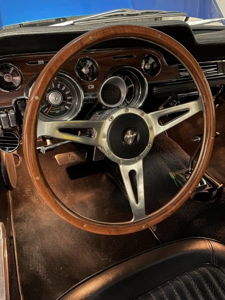

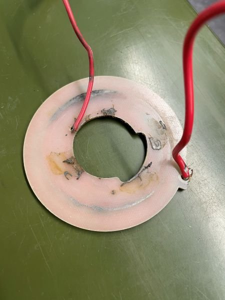

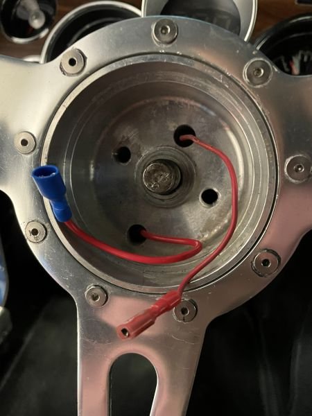

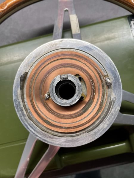

Hallo Zusammen,
ich bin auf der suche nach einem neuen Hupenkontakt.
Meiner funktioniert zwar noch, aber es sieht so aus, als wäre der an der Verschleißgrenze.
Leider weiß ich nicht genau, was verbaut ist und habe genau diesen Kontakt bisher nicht gefunden.
Bei den Grant Lenkrädern habe ich einen ähnlichen gesehen.
Hier mal einige Bilder vom Lenkrad und vom Kontakt.
Es wäre schön, wenn mir jemand sagen könnte, wo ich den bekomme.
Falls nicht werde ich entweder versuchen ob der von Grant passt oder angepasst werden kann.
Z.B. https://stang-parts.de/de/lenkung/1778- ... 65-67.html
Viele Grüße aus Dortmund,
Maurizio

https://www.facebook.com/groups/vintage ... 015036251/
Offensichtlich ein bekanntes Problem....
.... Angeblich ist Lithium Fett die Lösung, die den Verschleiß hinauszögert

Das ist bei mir tatsächlich trocken verbaut.
Ich werde es mal mit etwas Fett versuchen.
Zurzeit funktioniert die Hupe noch.
Ich war da bisher nur dran, weil sich ein Kabel gelöst hat und dabei ist mir aufgefallen, dass der Verschleiß schon recht groß ist.

Würde das noch leicht mit nem feinen Schleifvlies anschleifen, dann bleibt mehr Fett hängen.
