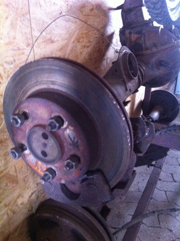

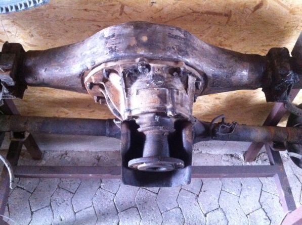

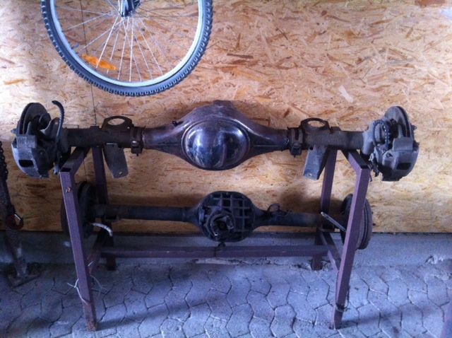

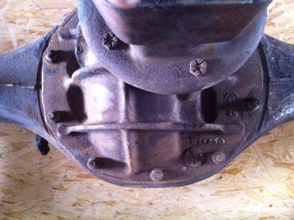

Moin Männer,
brauche mal eure fachmännische Hilfe. Mein Fastback ist ja serienmäßig mit einer 8 Zoll Hinterachse ausgestattet. Ich möchte aber gern auf einen 428er FE Motor umrüsten und habe mir deswegen eine 9 Zoll Achse gekauft( ich glaube sie stammt aus einem Galaxie, Fairlane, oder Thunderbird) weiß ich nicht mehr ganz genau.
Jetzt passt die natürlich nicht 1:1 unter das Pony und müsste gekürzt werden, Ich hab da leider null Erfahrung und traue mich da auch nicht ran.
Hat irgendeiner von Euch das schon mal gemacht?Oder würde das machen? Als Übersetzung schwebt mir irgendwas um die 3:50 vor
Hätte einen Kontakt in USA, der mir eine gebrauchte 9" Achse nach meine Vorstellungen aufbaut für 1600$ einbaufertig!!!! Allerdings käme ja noch Fracht,Zoll etc dazu ;)
Oder hat jemand vielleicht noch eine liegen und möchte sie evt verkaufen?
ich hab mal ein paar Bilder mit reingestellt, zum besseren Verständnis.
Freu ich auf eure Meinungen,Erfahrungen, Einschätzungen
Gruß york

Dir ist aber schon klar, dass da noch mehr umgebaut werden muß, da das Ding wahrscheinlich aus einem spät-70er Fullsize stammen dürfte (LTD oder dgl).
Die Achse ist aus einem Auto mit Schraubenfederung, d.h. die ganzen Aufnahmen für Federn, Schubstreben, etc. müssen entfernt bzw. auf Blattfeder umgebaut werden.
Willst Du die Scheibenbremsen behalten? Wenn ja, braucht man einen anderen HBZ, Handbremsseile und Bremsleitungen hinten (auf der Achse) anpassen, wenn nein, muß auch noch auf Trommelbremse umgebaut werden, etc, etc.
Ist der Thirdmember bzw. Teller/Kegelrad und deren Lagerung ok oder muss hier auch überholt werden...? Wenn ja, könnte man sich überlegen, nur ein passenes Gehäuse zu kaufen und so etwas zu sparen. Das sehe ich persönlich aber eher als (fauler ;) ) Kompromiss
Ich würde mir mal (z.B. von Udo Fink) einen Kostenvoranschlag holen für das ganze Paket, also einbaufertige Achse.

das einzige was ich verwerten würde von der achse wäre das diff. den rest würde ich schmeissen. wie andi schon geschreiben hat, ist der aufwand viel zu gross und billiger würdest du wegkommen mit deiner richtigen spenderachse für einen mustang.

Ich denke nicht, dass es eine kosteneffektive Lösung ist.
Zum Kürzen der Hinterachse muss ja nicht nur das Gehäuse, sondern auch die Steckwellen gekürzt werden - das ist hier in D-land nicht von vielen in der notwendigen Qualität zu leisten.
Wenn schon 9", dann suche nach der Hinterachse vom Lincoln Versailles - die ist ein quasi Bolt in und hat ebenfalls Scheibenbremsen.
Aber - warum versuchst Du es nicht mit der 8"??
Je nach Einsatzzweck und Leistung vom FE kann es durchaus sein, dass die 8" Achse es locker mitmacht - solange keine 1/4" Meilen Rennen mit Slicks eingeplant sind.
Die 8" ist viel widerstandsfähiger als ihr Ruf.
