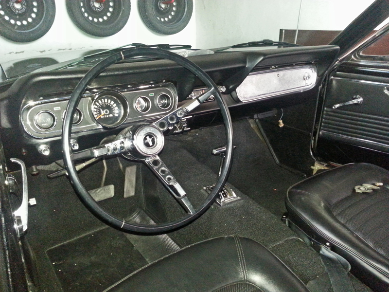

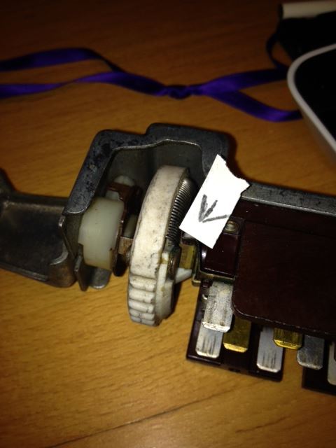

das du mit dem Lichtschalter auch die Helligkeit deiner Anzeige einstellen kannst weißt du ?
M&Mustang66
Beiträge: 2335
Fuhrpark: 1966 C-Code Coupé
Re: Mein 66er Coupe
Beitrag von M&Mustang66 »
Vom Prinzip her schon, aber durchschaut habe ich das System nicht.
Wenn ich den Lichtschalter rausziehe (2.Stufe) geht die Instrumentenbeleuchtung an.
Jetzt kann ich entweder im oder gegen den Uhrzeigersinn drehen. Im Uhrzeigersinn passiert nichts, gegen den Uhrzeigersinn kommt man irgendwann an einen leichten Anschlag, wenn man diesen überwindet, passiert bei mir nichts.
Ich denke da sollte dann die Innenbeleuchtung angehen, oder ?
Markus
Doc Pony
Beiträge: 5925
Re: Mein 66er Coupe
Beitrag von Doc Pony »
wenn du den Schalter nach rechts drehst (Uhrzeigersinn)sollte das Radio und das Instrumentenpanel heller werden, und wenn es knackt sollte die Innenbeleuchtung an gehen.
Red Convertible
Beiträge: 3939
Wohnort: Rhein-Main-Gebiet
Re: Mein 66er Coupe
Beitrag von Red Convertible »
Hi, Marko,
nee das ist andersrum.
@Markus,
richtig, Lichtschalter nach links gegen den Uhrzeigersinn drehen macht Instrumentenbeleuchtung heller, weiter über den Anschlag hinweg schaltet die Innenbeleuchtung ein.
Instrumentenbeleuchtung muss schon ab Stufe 1 für Parklicht angehen und dimmbar sein.
Funktioniert das nicht, ist wohl der Lichtschalter samt Dimmer im Sack oder an der Verkabelung rumgepfuscht worden.
Radiobeleuchtung ist Original nicht am Dimmer angeschlossen, leuchtet nur wenn das Radio eingeschaltet wird.
Klaus
Beiträge: 866
Audi A 6 Qattro
Re: Mein 66er Coupe
Beitrag von Klaus »
Hallo Markus
kann aber auch sein das der Möppel vom Dimmer der auf der Feder sitzt futsch ist dann geht der Dimmer auch
nicht oder die Feder ist verbogen und bekommt keinen kontakt
Gruß Klaus
Mitglied im FMCOG
M&Mustang66
Beiträge: 2335
Re: Mein 66er Coupe
Red Convertible hat geschrieben:Hi, Marko,
@Markus,
Gut Danke.
Also die Instrumentenbeleuchtung geht bei mir erst bei der zweiten Stufe an.
Dimmbar ist da nichts.
Nach dem Anschlag geht auch die Innenbeleuchtung nicht an. Vielleicht sind ja nur die beiden Birnen kaputt :)
Werde trotzdem mal nach dem Dimmschalter schauen.
Markus

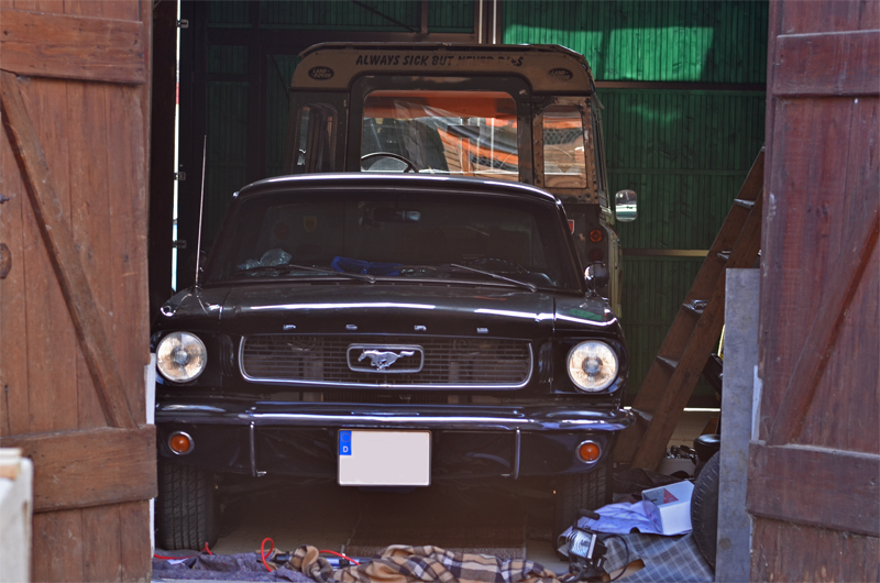

M&Mustang66
Beiträge: 2335
Re: Mein 66er Coupe
ich glaub das wird am Lichtschalter selber liegen, aber das hat dann noch Zeit.
Morgen wird ins neue Quartier umgesiedelt, da kann er sich mit seinen anderen Oldtimerkollegen anfreunden ;)

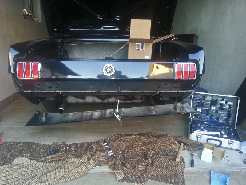

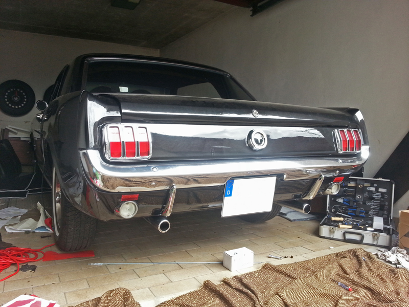

M&Mustang66
Beiträge: 2335
Re: Mein 66er Coupe

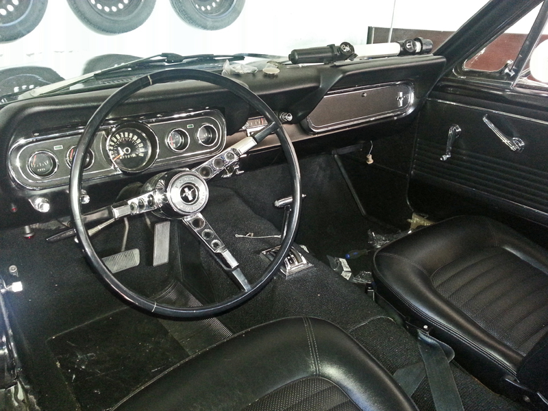

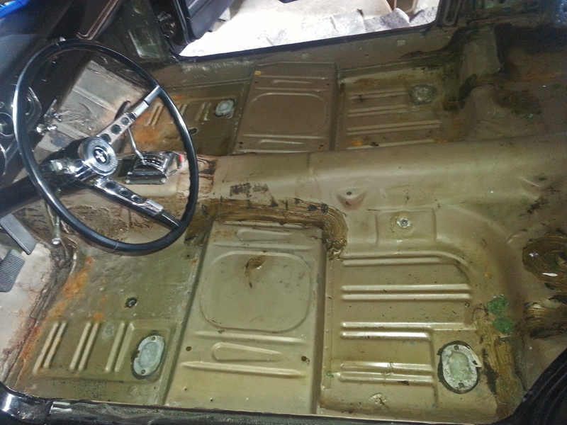

Am Samstag wurde er zu seinem Englischen und Deutschen Kollegen umgesiedelt.
Sitze und Teppich wurden entfernt und zum Glück keine Überraschung erlebt ;)
Danach wurden die Hörnchen vorne montiert.
Zeitaufwand Sitze + Teppich: 20min
Zeitaufwand Hörnchen: 2h :roll:
Markus

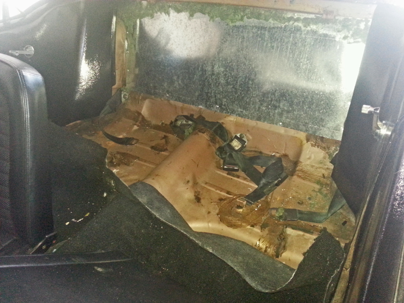

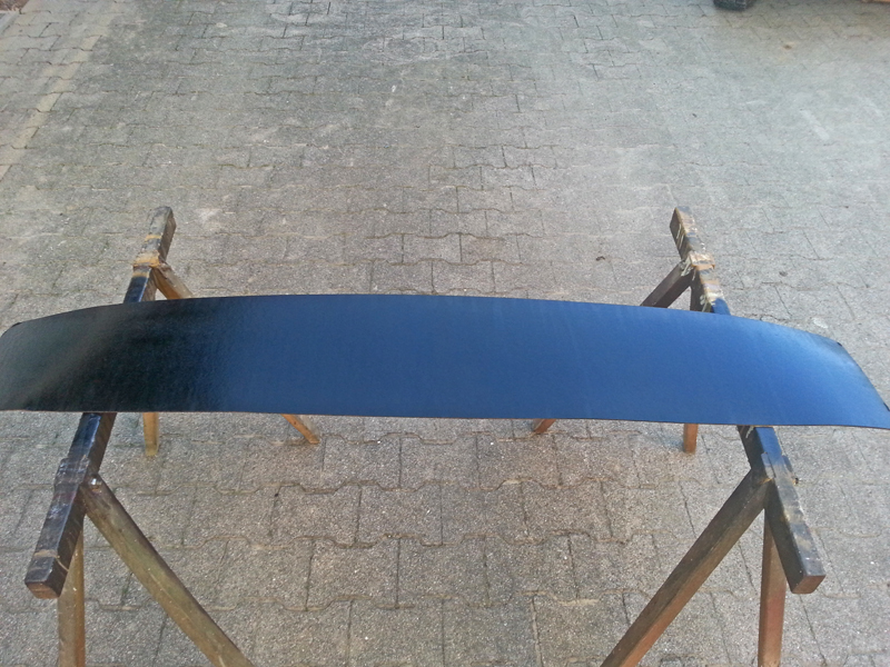

M&Mustang66
Beiträge: 2335
Re: Mein 66er Coupe

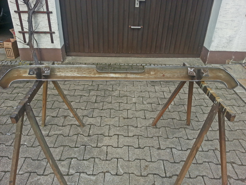

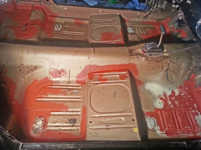

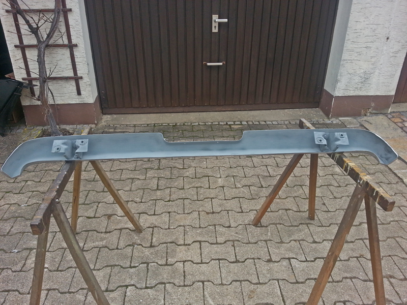

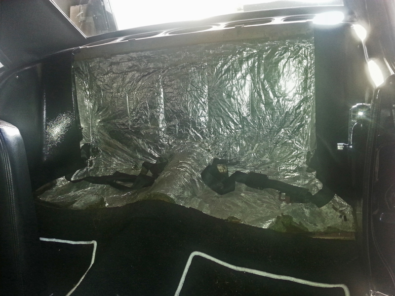

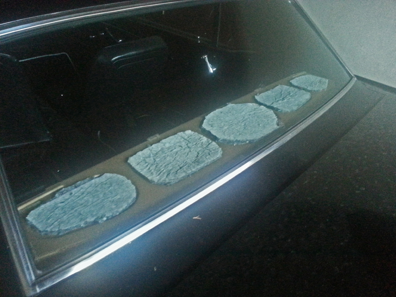

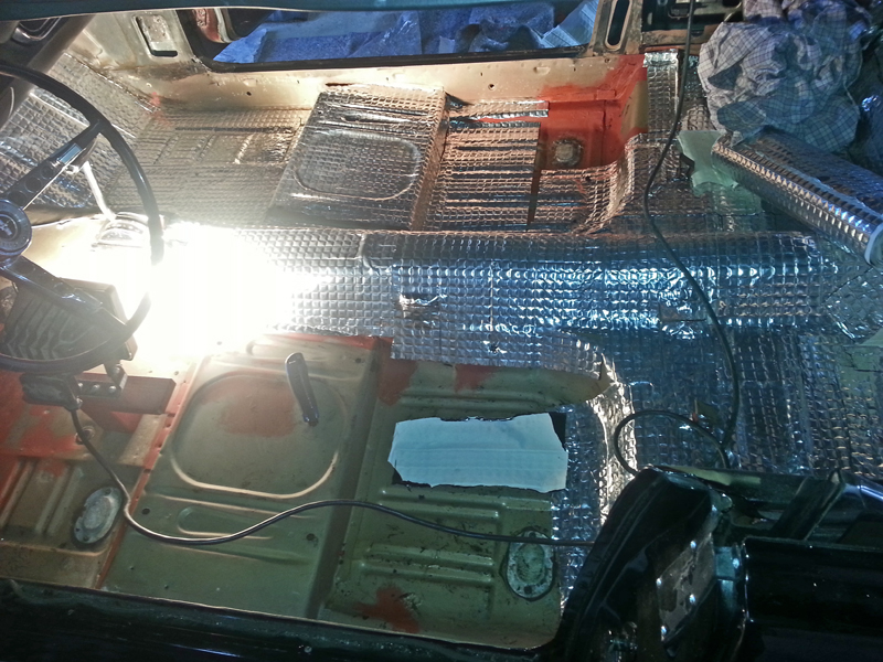

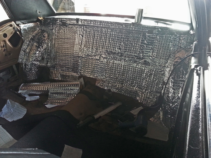

So neuer Zwischenstand:
Bitumensch**** weggekratzt.
Rost entfernt und behandelt.
Alubutylmatten verklebt.
Hutablage neu lackiert.
