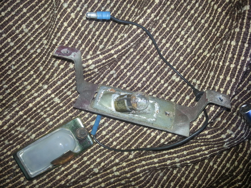

Heute habe ich die Kennzeichenleuchte getauscht, da diese nicht mehr funktioniert hat.

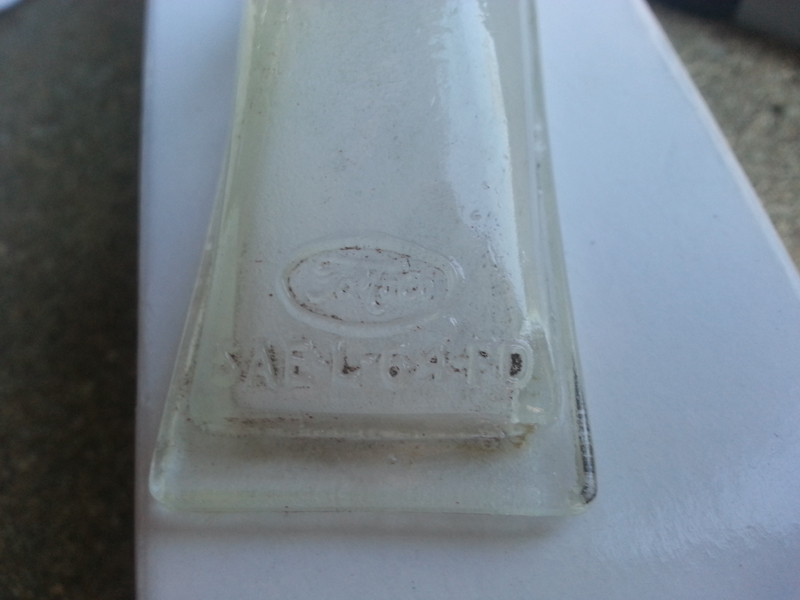

Hatte mir bei RSB-Parts eine komplett neues Teil gekauft, aber beim Ausbau festgestellt, dass das Glas ein
originales FoMoCo Glas von 64 ist.

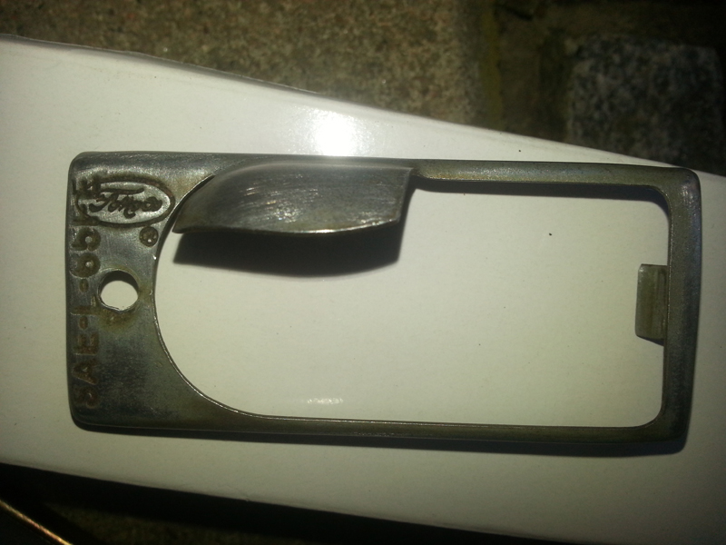

Die Metallplatte die das Glas in Position hält ist ebenfalls von FoMoCo und von 65.
Die beiden Teile habe ich natürlich wieder verwendet :)

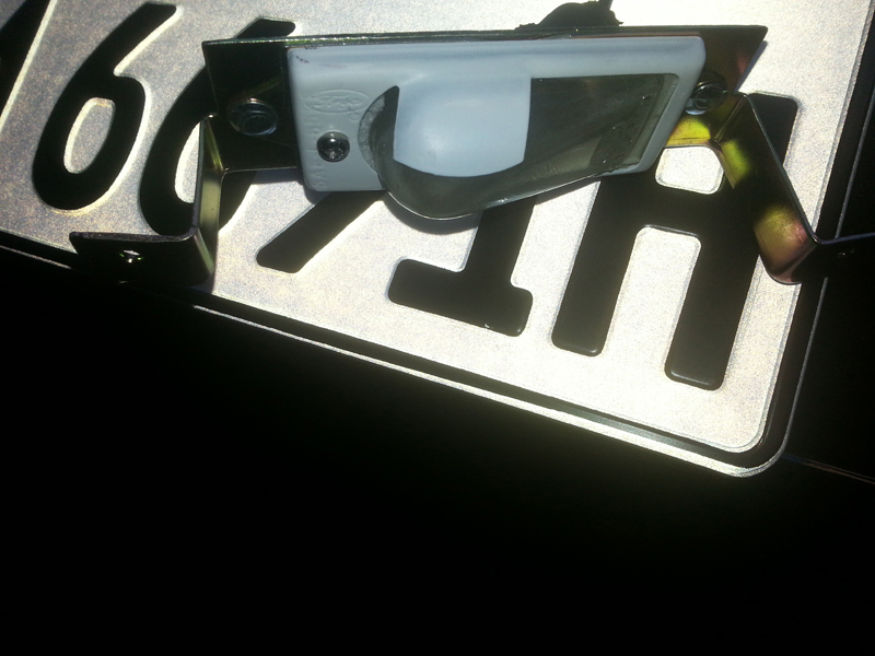

Nachdem ich alles zusammengebaut und angeschlossen hatte, wollte ich nur kurz testen ob es funktioniert..und:
Funktioniert nicht...
Lag also nicht an der Leuchte selber.
Welche Ursachen kann das noch haben, jemand eine Idee ?

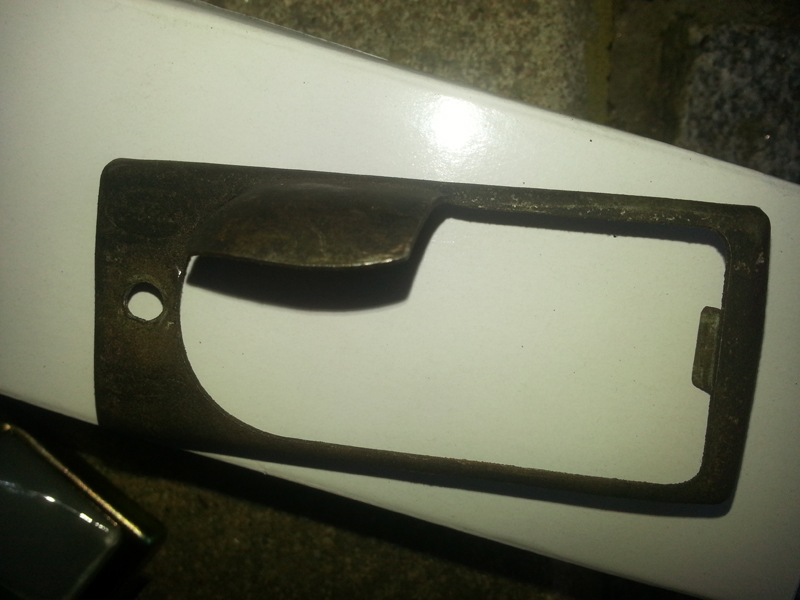

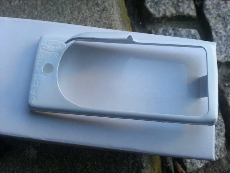

Wenn jemand die restlichen Teile haben, will:
Die alte Halterung + ein neues Glas ohne Prägung + Neue Halterung ohne Prägung
Nach dem Nassschleifen
Nach dem Lackieren
Stromrechnung nicht bezahlt? :lol:
Was soll schon sein? Wenn keine Spannung anliegt, irgendeine Macke in dem Kabel vom Ursprung bis zur Leuchte! Zapf doch einfach ein Rücklicht an, oder bist Du ein extremer Originaliban?
;) Heiner...

Danke Heiner werde ich morgen machen.
Markus

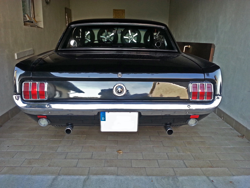

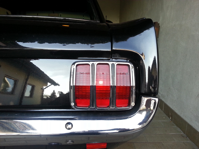

Schon letzten Herbst erledigt, nachdem ich mal hinter meinem Mustang gefahren bin.
Markus

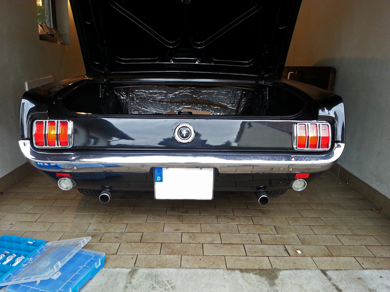

was für eine Folie hast du denn hinter der Rückbank?
Original war da eine Schwarze Pappe, die gibt's als Repro.
M&Mustang66
Beiträge: 2335
Fuhrpark: 1966 C-Code Coupé
Re: Mein 66er Coupe
Beitrag von M&Mustang66 »
Doc Pony hat geschrieben:was für eine Folie hast du denn hinter der Rückbank?
Das habe ich auch schon geändert.
Hinter der Rückbank ist ein Blech anstatt der Pappe eingesetzt.
Darauf habe ich eine Dämmung geklebt.
Der Vorbesitzer hatte auch die Idee mit der Dämmung, hat leider nicht so funktioniert wie er dachte, bzw. sah beschissen aus :)
