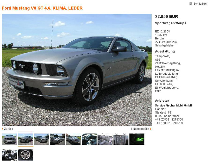

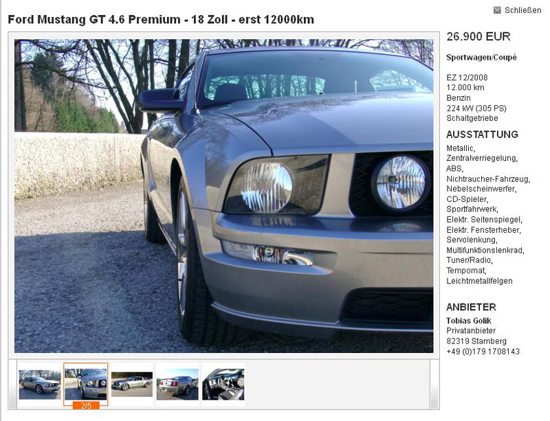

Zweieinhalb Jahre nach meiner Besichtigung ist der graue Mexikaner aus meiner Kaufberatung oben wieder aufgetaucht.
Zum Vergleich die beiden Anzeigen.
Mich juckt es in den Fingern dem Verkäufer mal auf den Zahn zu fühlen....
Hier die beiden Anzeigen - die mit € 23.000.- ist vom September 2011
Heute im April 2014 will der neue Verkäufer € 27.000.-
Gruß Uli
