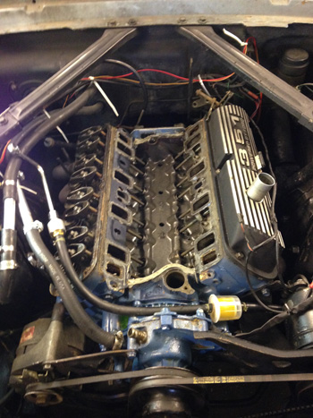

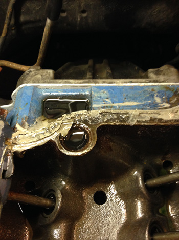

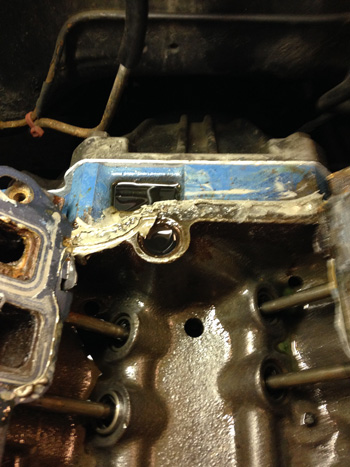

Ansaugbrücke ausgebaut. War OHNE Dichtung eingebaut.

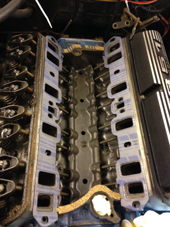

Re: V8 Motorüberholung
Ansaugbrücke mit Dichtung eingebaut.
- IMG_2487kl.jpg (112.79 KiB) 934 mal betrachtet

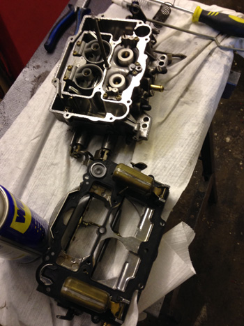

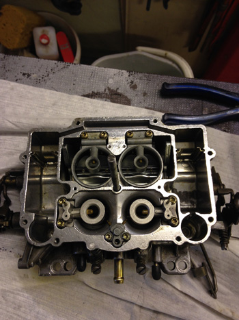

Vergaser gründlich gereinigt und neu eingestellt.
- IMG_2493kl.jpg (106.77 KiB) 934 mal betrachtet
- IMG_2492kl.jpg (104.16 KiB) 934 mal betrachtet

die Spinnendichtungen fehlen nicht das macht man so mit Silikonraupe...
das es etwas bescheiden aussieht liegt an von dir gekauften Silikon was viel zu flüssig war für sowas aber du wolltest das Auto ja abholen und ich müsste in Krankenhaus zu meiner Frau und meinem Kind da hab ich etwas improvisiert das kannst du mir gerne ankreiden und war mit den Gedanken wohl auch schon bei meinen Kind. War vor dem letzten Test mit der anderen Ansaugspinnne natürlich vernünftig zusammengesetzt mit dem richtigen Silikon...

Nicht nur die falsche Zündreihenfolge hat dazu geführt, dass der Motor nicht richtig laufen konnte, sondern viele Kleinigkeiten/Fehler waren Schuld:
1. Als wir das erste Mal in den Motor geguckt haben und versucht haben zu starten, gab es einen Rückschlag im Vergaser. Die Zündreihenfolge war also falsch. Als wir sie geändert haben, sprang der Motor zumindest wieder an und es qualmte nicht mehr!
2. Einige Zündkerzen waren verbogen (!), Elektrodenabstand zu weit ...
3. Im Dichtungssatz der Ansaugbrücke sind übrigens Korkdichtungen enthalten! Die lagen aber noch im Kofferraum und die Brücke war NUR mit Silikon abgespritzt. Außerdem wurden nicht die Originalschrauben verwendet.
4. Die Induktionsleitung zur Zündspule wurden mit mehreren Kabel zusammengestückelt (Problem: Widerstand in Leitung!). Die Kabel waren also nicht gut verlegt und einige liefen noch dazu quer durch den Motorraum.
Es haben also viele Kleinigkeiten dazu geführt, dass der Motor nicht laufen konnte und gebläut hat.
